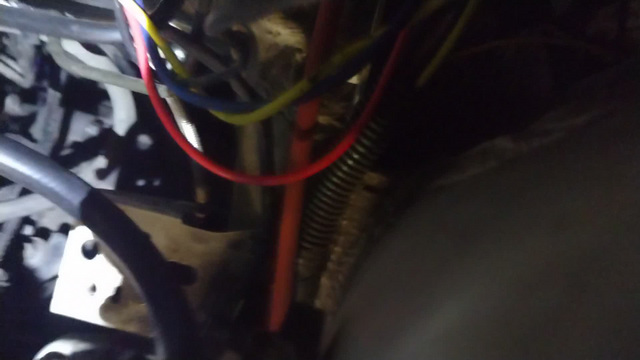

Reilun 400tkm ajettu samanlainen, mutta 140hv versiona. Huutokaupastahan tuo käteen jäi, jostain syystä suhteettoman halvalla ollakseen leimassa oleva auto. Ilmoitetut viat olivat tuulilasi ja takaluukku joka ei aukea. Noh jälkimmäiseen oli heti pieni aavistus mistä johtuu ja bingo:
Jos johtosarjassa 6 johtoa niin vain viisi mennyt puhki ja jännä juttu että sulake mennyt  ;D. Johdot kuntoon ja vähän tarkistelua ettei jäisi uudestaan luukun ja korin väliin rikkoontumaan. Itse lukko oli ehjä, mutta toki auto edelleen herjaa takaluukun olevan auki... Tuulilasin vaihto ja jos jaksan niin yksi vetarin suojakumi ja eikun koittamaan saisiko vuoden ajoaikaa. Tämän auton tarkoitus on siis tulla meille nuottiautoksi, sikäli jos menee leimalta kohtuu vähällä läpi. Jos vikalista paljastuu isoksi niin voipi olla että puretaan osiksi sitten.
