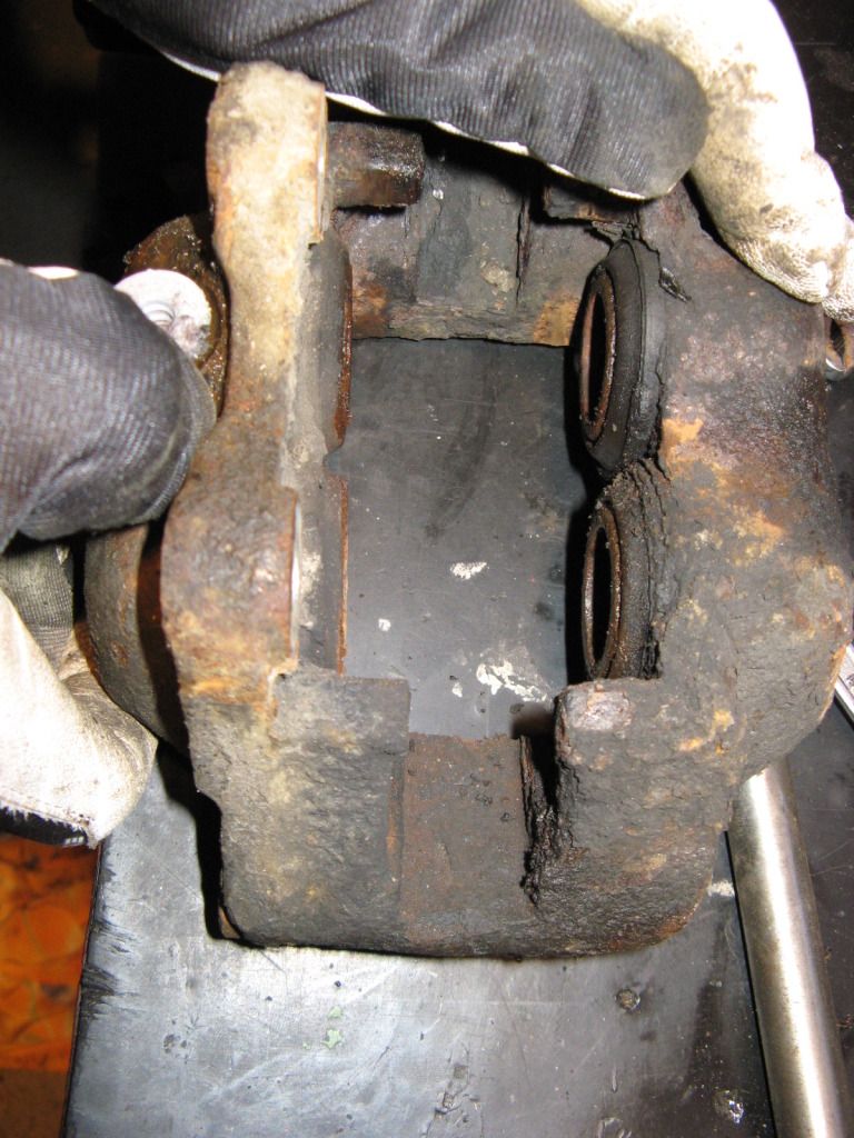

biltemasta olis saanut uudet satulat hintaan 64e kpl...
Hyvän palkan tuosta itselleen saa. Tiivisteiden jälkeenkin yli 200 egee säästöä.
Vs: Volvo 240 "White Cream"
« Vastaus #16 : 23.03.2012, 20:15:39 »
Uudet satulat 64x4 = 256€ vs. tiivisteet n. 30€ kaikki 4 kpl + maali+ oma työ.
Mikäs siinä jos aikaa on.
Muistakaa että omalle työlle ei voi laskea hintaa  8)
Aikaa ja huolella  ;)
Senkin voi panostaa esim alustaan  :)

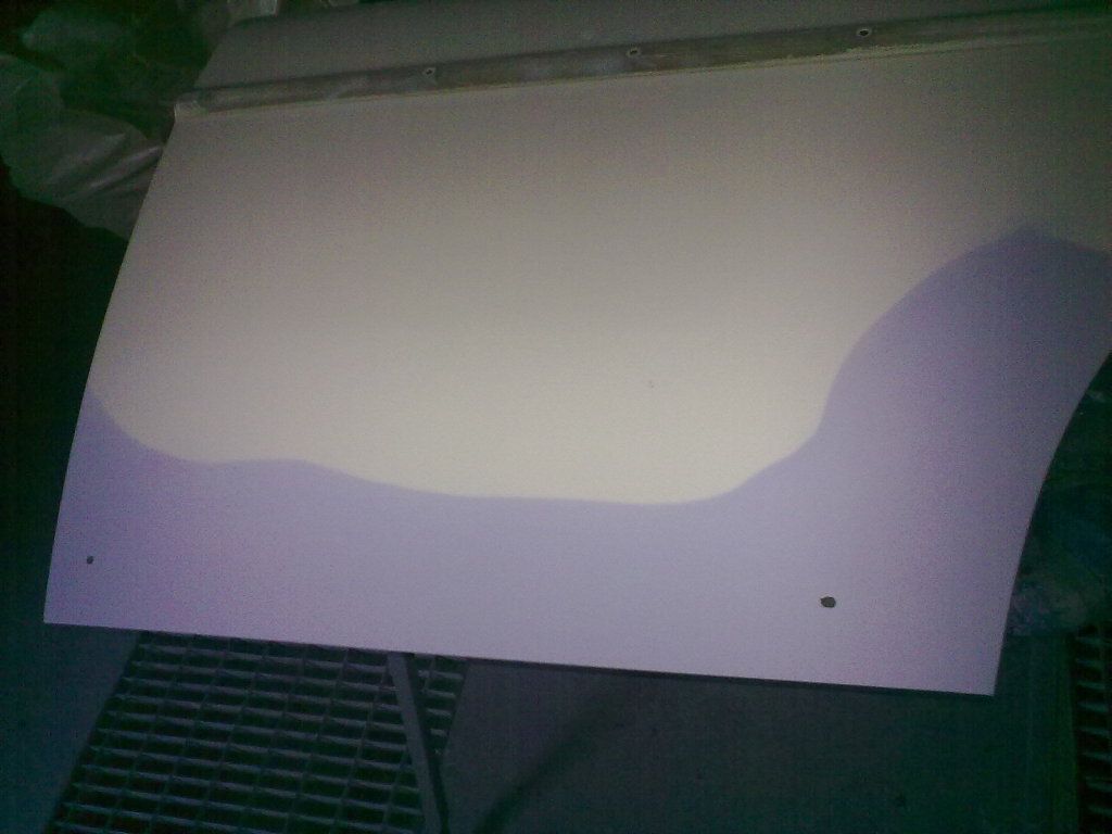

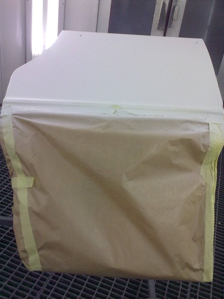

Eillen illalla nappasin yhten oven irti maaluuta alottaen
Tänään rupesin työstämään ovea. Listat otin irti ja ihmeeksi siellä oli "ullatys"   :D  korroosio oli päässy iskemään. Hiasin puhtaalle pellille, ympärykset hiojoin jotta kaikki kertuuden näkyypi (lakka,väri,pohja ja metalli), rasvanpoistolla pesin, metallikitinlatoin, hijasin karkaemmasta sileempään, pesin, palloteipin nakkasin + suojaus , pesin ja happoa päälle.
kännykkä kuva:
Takapuolellakin oli alareunassa ruostetta ja pari reikääkin jotka hitsasin umpeen.
Maanantaina jos sitä hiojois ja saisi pohjaväriin

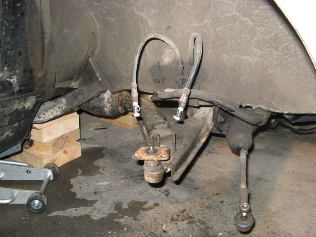

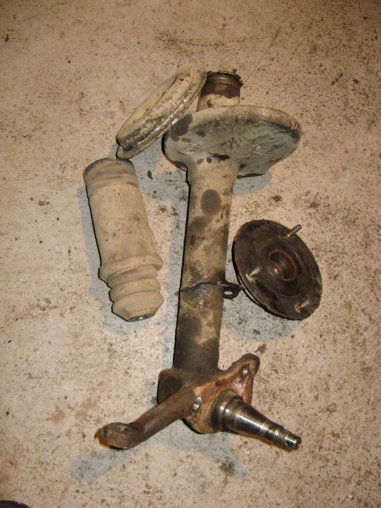

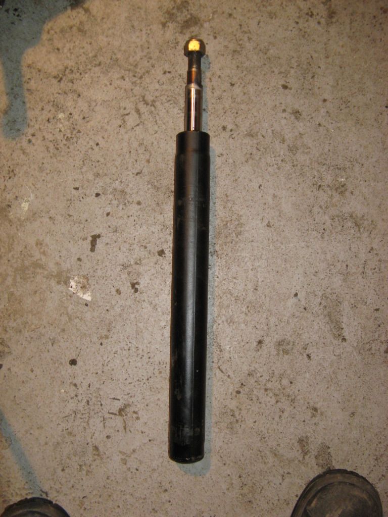

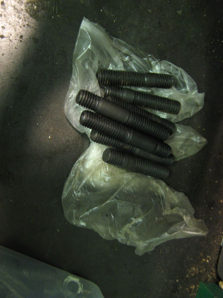

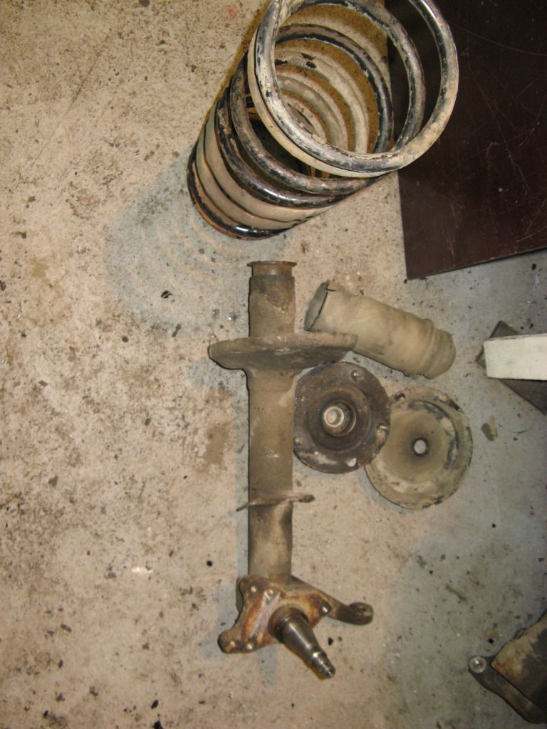

Tänään rupesin toisen tolpan operoimaan irti. Nätisti lähti vaikka alku kauhistutti
Palatkin oli satulassa niin lujassa että vasaran kanssa piti pieksää pois
alatukivarsi saapi ruosteenpoiston ja uudet myrkyt niskaan kun keritään
iskari

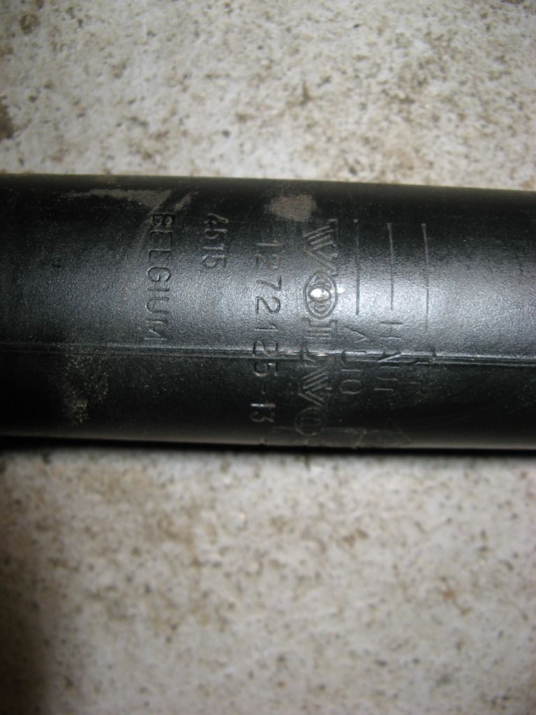

Mallia Volvo ja tuskin ikinä aikaisemmin vaihdettu oli aika letkeet

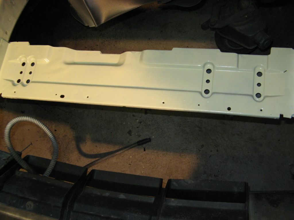

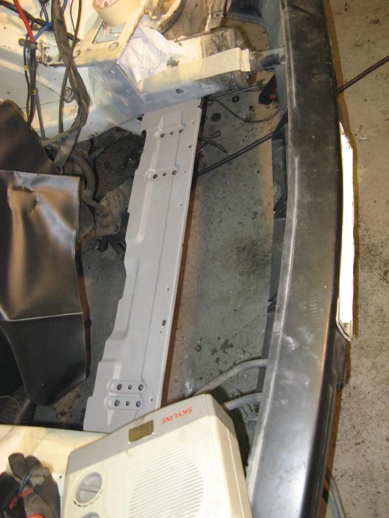

syylärin alapuoleisen pellin puhistin ruosteesta puhtaalle pellille, hapon ja pohjamaalin nakkasin. Vain värimassa puuttuu. Aika paljon vielä tota mähmää putsattava

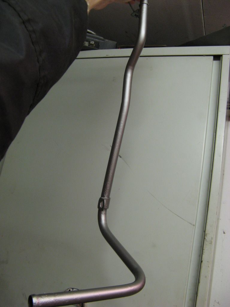

vesipumpulta tulevan putken kapinetin suuntaan maalasin

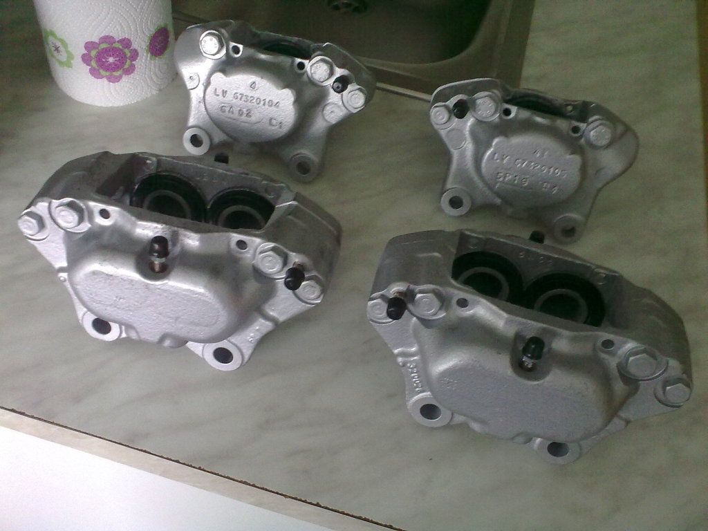

Päivällä kävin hakemassa loput jarrusatulan tiivisteistä. Pitää lähipäivinä kasata

Syyläriä pitävä pelti on nyt maalissa
toisen tolpan sain purettua pois nätisti

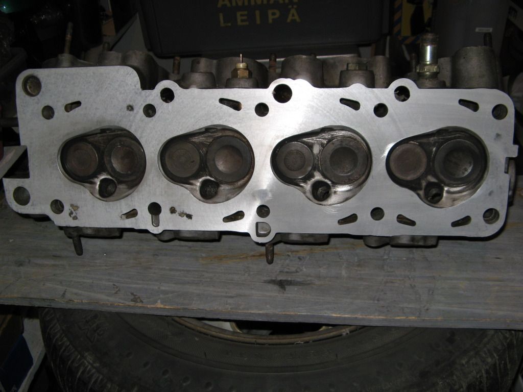

Kansikin tuli

Päivällä kasasin jarrusatulat läjään sekä uudet ilmausruuvit laitoin

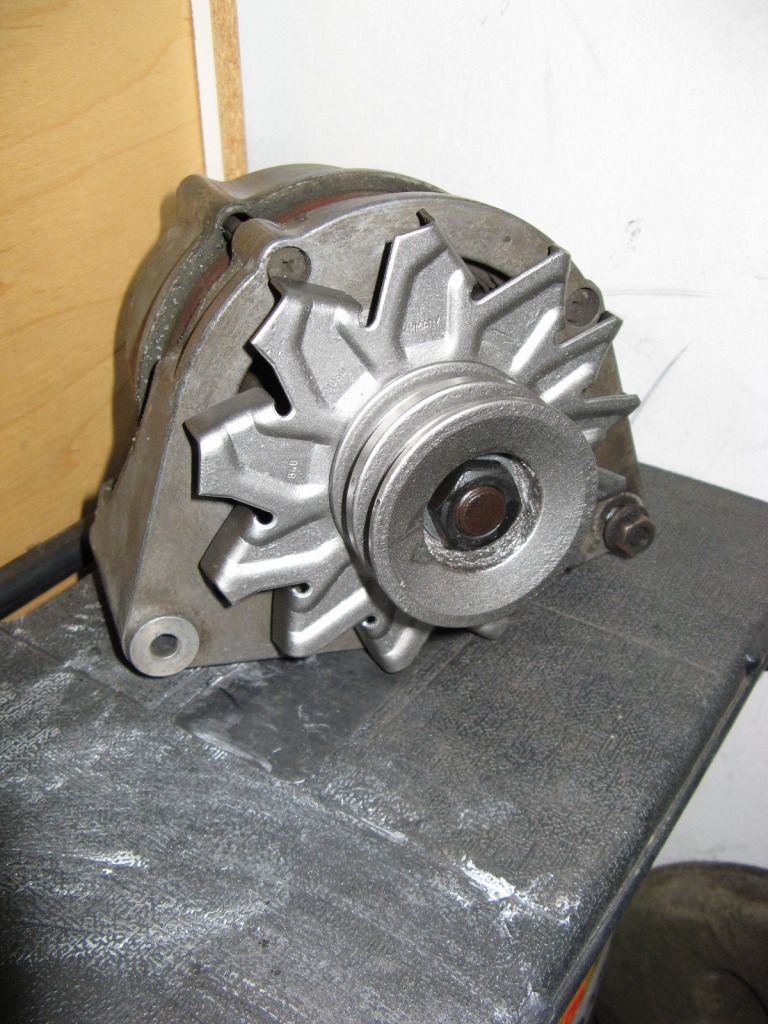

laturinkin nappasin läjään

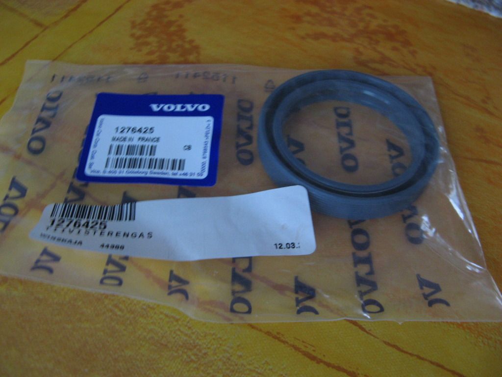

kampiakselin stefan hajin
