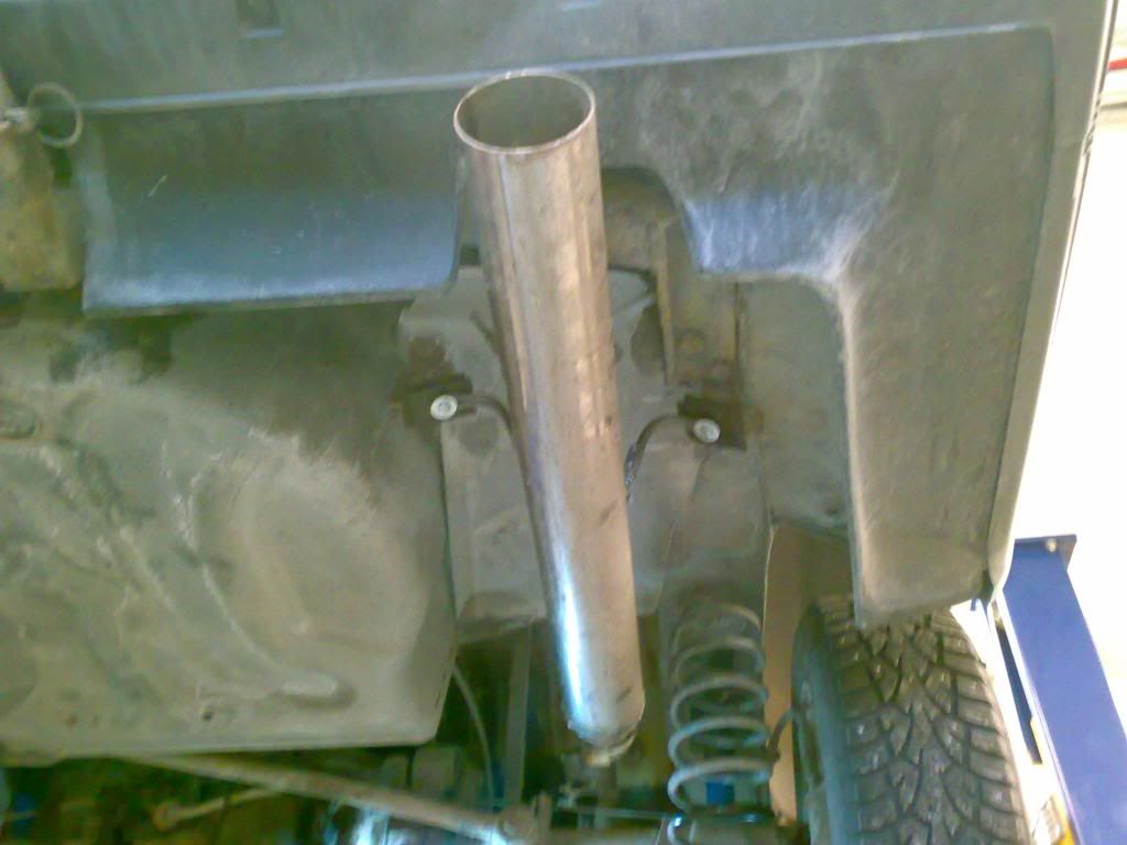

- Takapöntön tilalle päätin laittaakin 3" röörin, huomenna pitää vielä tehdä korvakkeet, jotta sopii paikalleen, ilman reikänauha

Huomiseksi sain tosiaan luvan pomolta rempata Volvon jarrut töissä. Pirusti kätevämpää tehdä 2-pilarinosturilla, kun saapi sen auton kivalle korkeudelle. Samaan syssyyn olisi tarkoitus laittaa se 3" ränni kiinni, ja ajattelin säädellä kanssa auraukset, että jos saisi ratin suoraan...  ::)

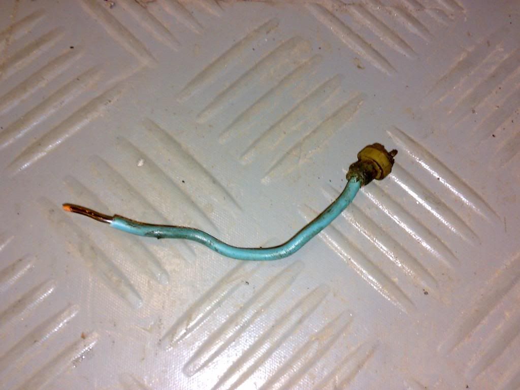

- Matkamittarin sain luullakseni korjattua (toimii siis, ennen joko ei toiminut, tai oli on/off). Oli perän anturista johto poikki.
  Joku sitä oli joskus yrittänyt juottaakin. Siellä oli nippuside - sähköteippi viritys, tuosta olisikin voinut kuvan räpsästä, oli sen
  näköinen "taidonnäyte" että huh huh...  :idiot2:. Mahtoikohan olla sama seppä jonka tekosia oli mittariston hyppyjohto.
  Laitoin abikon, ja pari kerrosta kevi teippiä, kun tietenkään ollut kutistesukkia töissä tai mun pakissa. Jos se pysyis sen aikaa

- 3" putki (jos pilkkua viilataan, niin 3,25") takapöntön tilalla. Aika miedot äänet tuli, joka on sinänsä hyvä.
  Tyhjäkäynnillä höpisee kivemmin ja ajussa, mutta ihme ja kumma, kun paikallaan kierrättää, niin ei ne pakoäänet juuri
  vakioista eroa. Putkikin on kiinni oikein vanhan kunnon rautalankapatentillatm, kun kannatinkumit
  ei sopinut uusio käyttöön, kun oli prkle hapristunut melkein muruksi 7 kk:n aikana... huomenna tarkoitus kuitenkin hakea
  kumit sinne, niin ei resonoi ja saa putken suoraan, kun nyt roikkuu joku 5 cm.

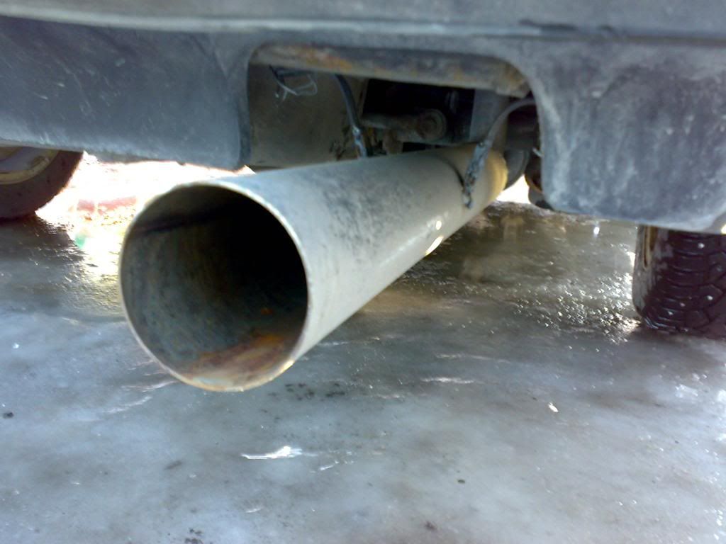

Laitetaanpa kuvatus uudesta rööristä. Näyttää nyt siis tuolta, huomenna olisi tarkoitus laitella silleen kiinni, että kelpaa myös leimasedälle. Pikkasen muuten pääsee nyt heilumaan, sivusuunnassa 10 cm ja 5 cm pitäisi nostaa, että on suorassa...  V:>

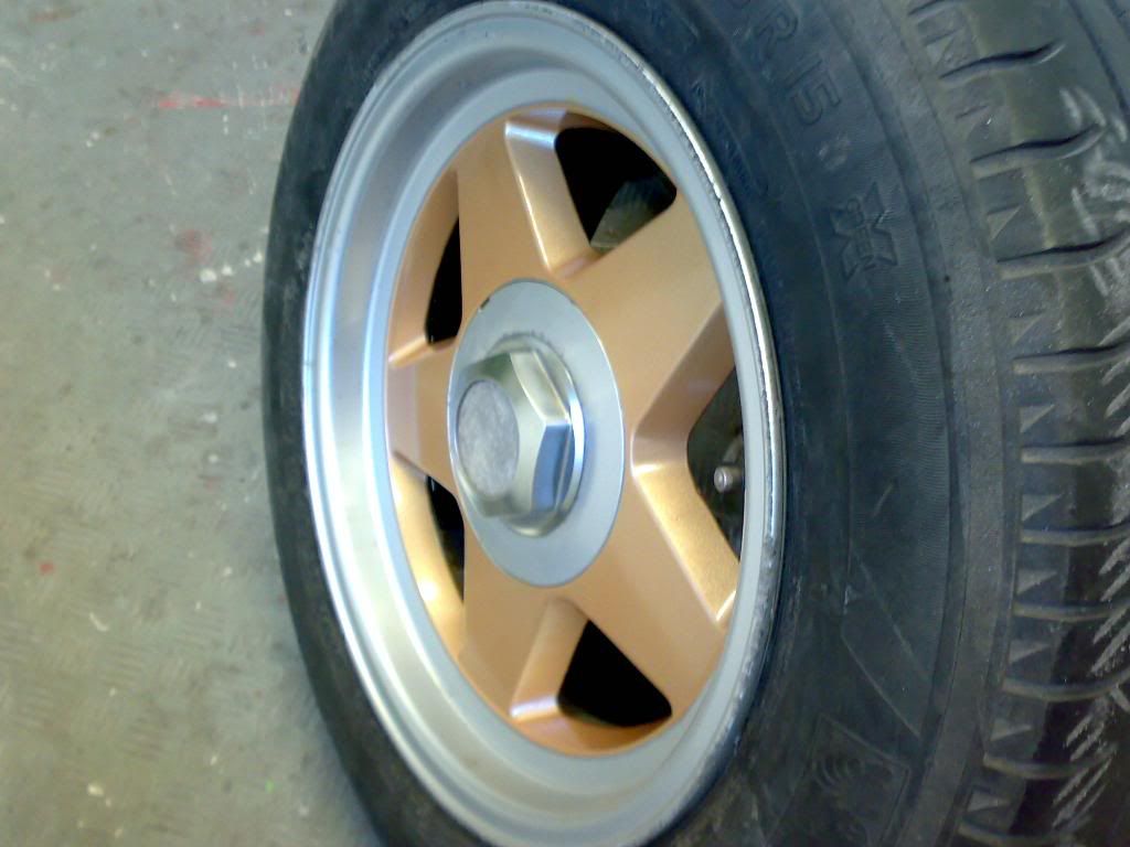

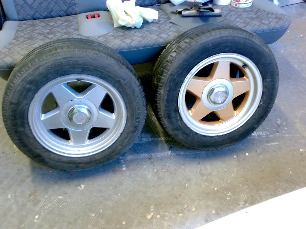

Ei pääse tuo kultainen väri oikein oikeuksiinsa kännykkäkameralla. Aika hyvää jäkeä tuli vaikka maali, lakka ja teipit maksoi 19 euroa (hiopaperit oli omassa hyllyssä)  :hello:. Tänään sai kaksi vannetta tehtyä, huomenna tarkoitus maalata toiset kaksi. Vanteessa on 3 kerrosta maalia ja 2 kerrosta lakkaa.

Tuota putkea, kun olen nyt "sisäänajanut", niin persdyno havaitsee että kyllä se vähän kulkupuolta avittaa, kun se takatulppa on pois sieltä. Äänistä sen verran vielä, että nuo on enemmän seillaiset matalat voimaäänet, kuin tein pörinät. Ite tykkään mieluummin murinoista, kun sopii tollaseen "pappa-konttiin".  :)

Maalaatko vielä keskilätkän reunat? Näyttäisi ainakin mun mielestä paremmalta.

Noniin vihdoinkin joku tekee ne vanteet simppelisti tyylikkääksi O0 Vielä tosiaan keskilätkät maaliin niinkö yllä kommentoinut tuumaili.
Onko noissa kiiltosat lipat vai onko maalatut kun ei ota selkoa? Jos on lakka päällä niin nuot varmastikkin saisi mukavan kiiltosiksi kun poistaisi vanhan lakan. Siis jos
ei mitään hapettumia ole niin mukava kiilto helpolla. Hankala vaan se kun pitäs varoa maalattua aluetta..

Kiitoksia kehuista. Keskilätkät ajattelin jättää noin, niin saa vähän kontrastia, eikä tule heti samanlaisia vastaan. Työkaveritkin ehti jo vanteita kuolata, kun maalaamoon "linnoittauduin" nuita maalaamaan.  :D
Joo, on noissa lipoissa ihan lakka, mutta on siellä hapettumaakin ja paikoin rajuakin kantti arpea + 2:sta vanteesta on lähtenyt maalit venttiilin ympäriltä (kiitos jonkun edellisen omistajan  >:(), siksi en lippoja maalannut. Tuli tuommoinen "pika" maalaus nyt noille. Nuo Rialit tosiaan tarvisi kauttaaltaan kunnostaa ammattilaisella, ja se vasta onkin kallista. Kelpaa mulle noin.
Nyt on kaikki 4 vannetta maalissa, niin pääsee pääsiäislomille rauhallisin mielin. Nämä oli muuten ensimmäiset aluvanteet jotka olen maalannut, joten siihen nähden ihan hyvä.

Putki on nyt "lopullisesti" kiinni noin. Kätevänä miehenä kun hitsasin putkeen kannakkeet, niin eihän niihin tavan kannatinkumi sopinut. No, kudoskumimattoa, 2 m6 pulttia ja nylockit: Kiinni on ja pysyy, ei rämise tai kolise. Jos se eilen liikkui 5 cm, niin nyt se liikkuu 2 - 3 mm  :o.

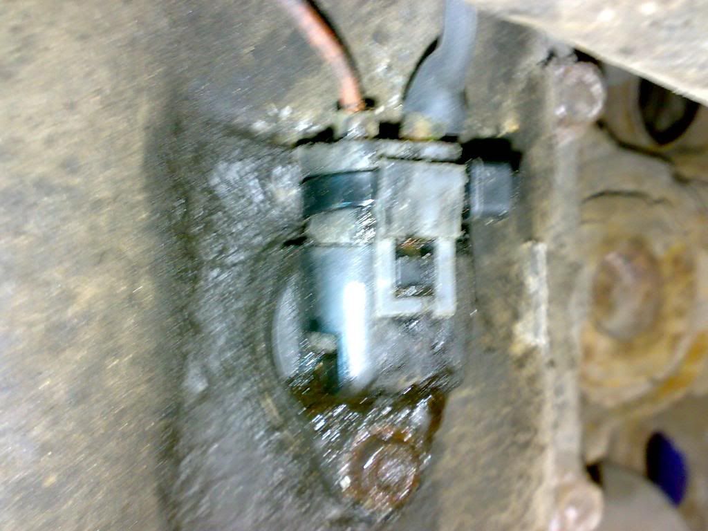

Nopeumittarin anturia hiplasin:
Tuommoinen "umpikupari" johdin löytyi, kun purkasin anturin töpselin. Tuossa päässä näkyy "läpivienti", joka istuu töpseliin, ja näköjään ei ole saatu normi johtoa sinne, kun reikä ahisti, niin sitten tuommoinen v*tun viritys.
En minäkään autosähkömies ole, mutta sen verran autojen kanssa pulannut, ettei meikäläiseltäkään synnyt tuollaisia virityksiä...
Laitoin sen noin. Toissa päivänä laitoin sen jo abikolla, mutta tänään sitten tein kunnolla, ja abiko sai peitokseen kutistesukan.
Kuvasta saa justiinsa sen verran selvää, että näkee tuon töpselin poikkinaisen alkuperäisen kiinnikkeen, joka oli hajalla jo ennen meikäläistä. Nippusiteen laitoin sen takia, että pitää sen töpselin kasassa, ettei johdot karkaa.
Ei kyllä toimi 100% tuo anturi tuon korjauksenkaan jälkeen, sieltä on aika ajoin kontakti hukassa, eli matkamittarit ei rullaa koko ajan. Tuo anturi on kyllä ottanut sen verran damagea, että se yhdistettynä toimintahäiriöön saadaan saldoksi se, että joutuu hommaamaan jossain vaiheessa kokonaan ehjän anturin.

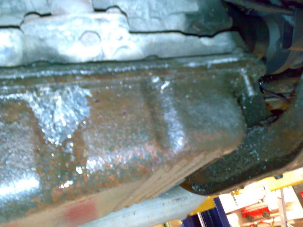

Kahtelin kanssa vaihdelaatikon ö-pohjaa:
Vasemmalla näkyy, kun joku on vähän paikkaillut kemiallisella metallilla. Oikealla näkyy pultti, joka ei ole ö-pohjan alkuperäinen pultti, vaan jostain miljoonalaatikosta kaivettu pultti x.
Ei mikään v*tun ihme, jos ATF:ää vuotaa, kun on tuolla tavalla tehty...
Eli tarvii uuden AW-71:n öljypohjankin, ellei jostain löydy halvalla hyvää TIG-hitsaria.

Tuota vaihdelaatikon öljypohja hommaa olen vähän miettinyt, niin on sitten kaksi vaihtoehtoa: Ostaa ehjä öljypohja, tai korjata vanha. Yksi hyvä TIG hitsari olisi Porvoon suunnalla tiedossa, mutta en ole vielä ehtinyt sieltä kysellä mitään.
Joka tapauksessa joutuu sinne öljypohjaan uudet pultit hommaamaan, kun siellä on se yksi vieraspultti, ihan niin kuin varuiksi kaikki uusii niin kestääpi sitten. On se kyllä ihme, että miten joku saa öljypohjan rikki pulttia kiristämällä (öljypohja on halki pultin kohdalta puoleenväliin asti  :().

Jos öljypohja on alumiinia, helpompi on ostaa uusi öljypohja. Alumiini imee öljyä ja hitsatessa se alkaa kuohumaan.

peltinen öp

Kyllähän tuosta ruostemäärästäki äkkiä päättelee että se on peltiä. Eio edes ihan kauheen paha rasti hitsata siihen paikka, eli eiku ö-p irti ja hyytävän kokonen loota alle keräämään se tippuva atf(tippuu muuten ainakin yön yli) ja korjailet kuntoon, samallahan sen virityspultin voi vaihtaa oikeanlaiseen tai tehdä jopa isommalle pultille kierteen. Rokkenroll.
