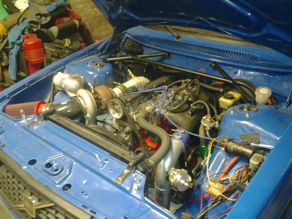

Auto ollu lauantai illasta asti pukeilla ja laitettavana jää radan jäljiltä että kehtaa viiä acs. Downpipestä repes kiinnikkeet ja dp murtu laipan vierestä ja putki vuos dp ja loppu putken liitoksesta. Sain tänään korjattua nuo ja samalla nostin dp 4cm kun oli kepeästi auton matalin kohta. No kun sain romut kasaan niin putki vuos vieläkin. Pakosarjan tiiviste 4 pytystä menny. Ei muuta kun pakosarja irti. Tämä ois tarkotus ajaa siirtolapuilla torstaina messuille. Lauantaina loppu päivästä jäällä rupes muutaman kierroksen jälkeen hukkaamaan kipinää aina. Luulen että nuo vuotaneet pakokaasut lämmitti tulpanjohtoa. Myös pakosarjan, turbon ja dp kuumuus on tuottanut ongelmia. Esim. yksi paisari tuli puhkastua lämmön ja paineen yhdistelmänä. Tämän lauantain ajoista jäi kyllä ihan hyvä fiilis. Kolmosella tuo lähtee jäällä työntämään kunnolla, ja ei lopu kyllä teho heti kesken. Suurena miinuksena vaan todella pieni tehoalue rajoittajan ollessa 5500, mutta siihenkin tilattu jo ratkaisu.

Tuolla acs reissulla ihmeteltiin kun ajamalla vietiin että on se saatanan laiska. Meinasin ekana että johtuis nokan ajotuksesta ja maanantaina sitä rupesin säätämään. Alkuun käänsin vähän ja meni huonommaks sitten hetken päästä tuntu jo ettei käy kaikilla. Tuli sitten käydessä nypittyä tulpanjohtoja vuorotellen irti eikä käynti muuttunu ollenkaan kun nykäs jonkun johdon irti. Päätin sit vaihtaa puolan kun aikasemmin sitä epäilin jo aikasemmin sytkä ongelmien aiheuttajaksi. No vaihdoin Boschin puolan takasin ja kävin koeajolla niin tehot varmaan tuplaantu. Vaihteilla 1,2 ja 3 ei löytyny kuivalla asfaltilla oikeen minkäänlaista pitoa ahdoilla tuota isompia vaihteita ei tullu ees testattua.. Eli kehotan ihmisiä pysymään mahollisimman kaukana noista Bilteman "suurtehopuolista".

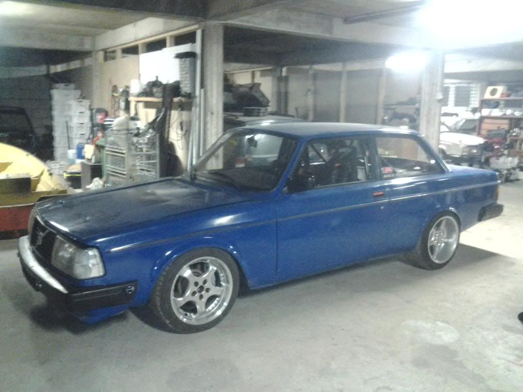

Tuli haettua myös uuet vanteet. Etuvanteet ja pari takavanteita pitäs viel tulla parin viikon sisällä. Ei nuokaan hienot oo mutta paremman näköset omaan silmään ku nuo b4.
Pitäs noille takakaarille ruveta tekemään jotain että sais tota perää alaspäin, omasta mielestä aika törkeen näkönen noin korkeella perällä miten se messuillakin oli.

Noniin! Tänään sai vähän kuskinpuolen pyörän kaari rälläkkää. Pysty heti laskemaan useamman sentin ja pystyy pomppimaan perän päällä eikä ota mihinkään kiinni.
Tuommosset siivut lähti, pokkaus + sisälokari
Omasta mielestä heti paremman näkönen kun rengas uppoaa tuonne kaaren sisään. Nyt kärsii käännellä ja kaaria vähän takaspäin kun aikasemmin tuli levytettyä niitä "pesari" tyylillä.

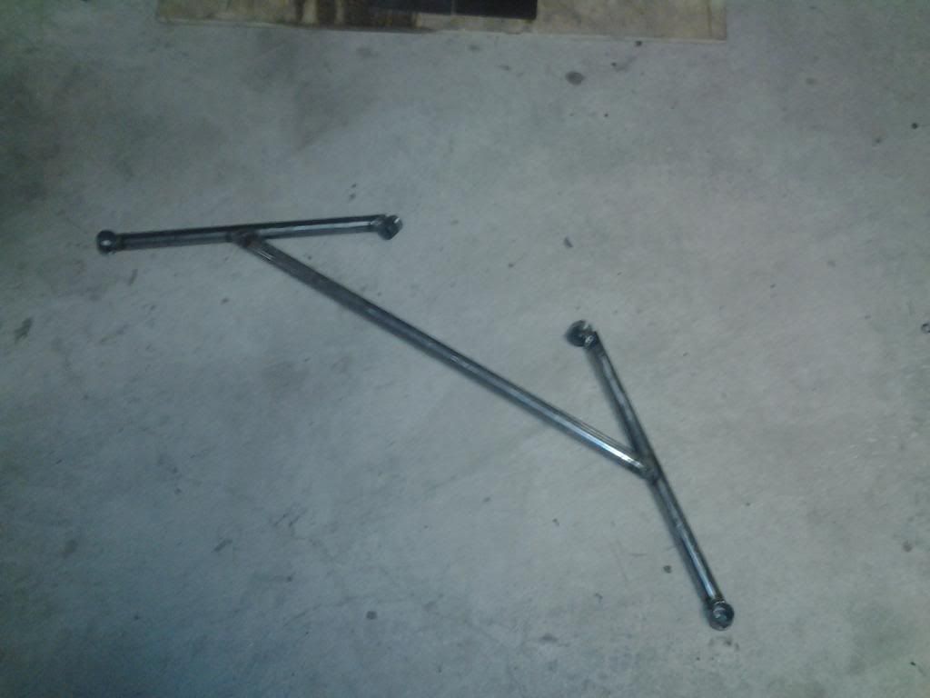

Poikkituki tuli rakennettua jo ennen messuja mutta jäis sitten kiireessä hitsaamatta loppuun ja unohtu kokonaan.

Tänään hitsasin poikkituen loppuun ja mastonin 121 päälle

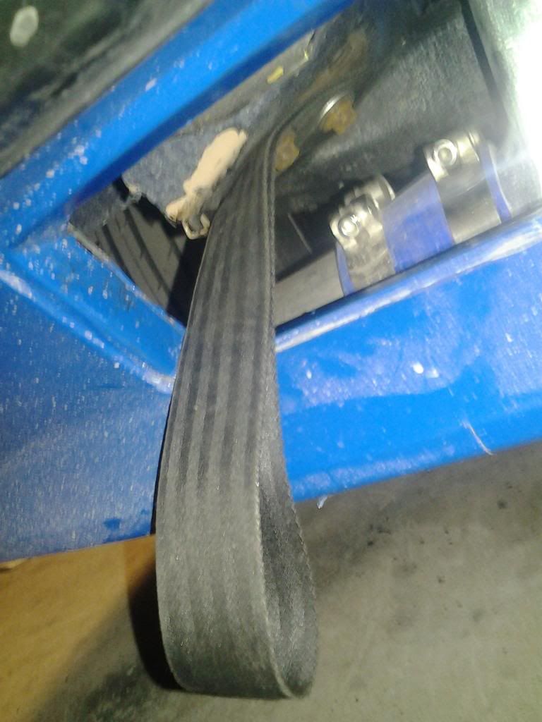

Sitten tuli pari kertaa jääradalla penkkojen päällä ollessa huomattua että hinauslenkit ois kätevät niin askartelin semmossetkin, vanhasta turvavyöstä nuo tein saas nähä kuin kestää  :idiot2:

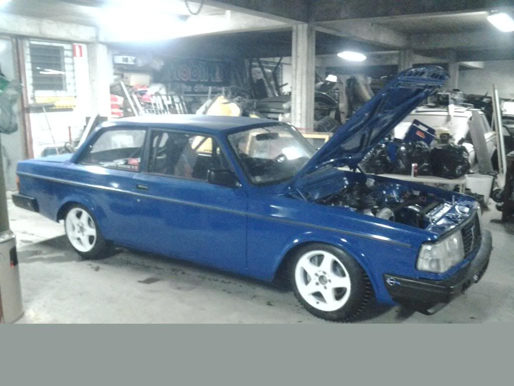

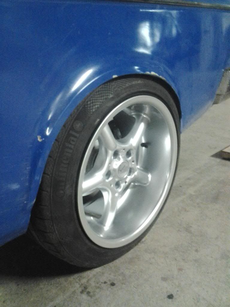

Tommosena tingeltangel cromena ei oikeen uppoo.. Kittaa/tinaa nuo "mersureijät" umpeen ja maalaa vanteet vaikkapa hopeaksi?  :)

Kai noi vois talvella maalata vaikka mustaks mut antaa nyt olla tommossena tän kesän.
Kuva pölysestä autosta  ;D

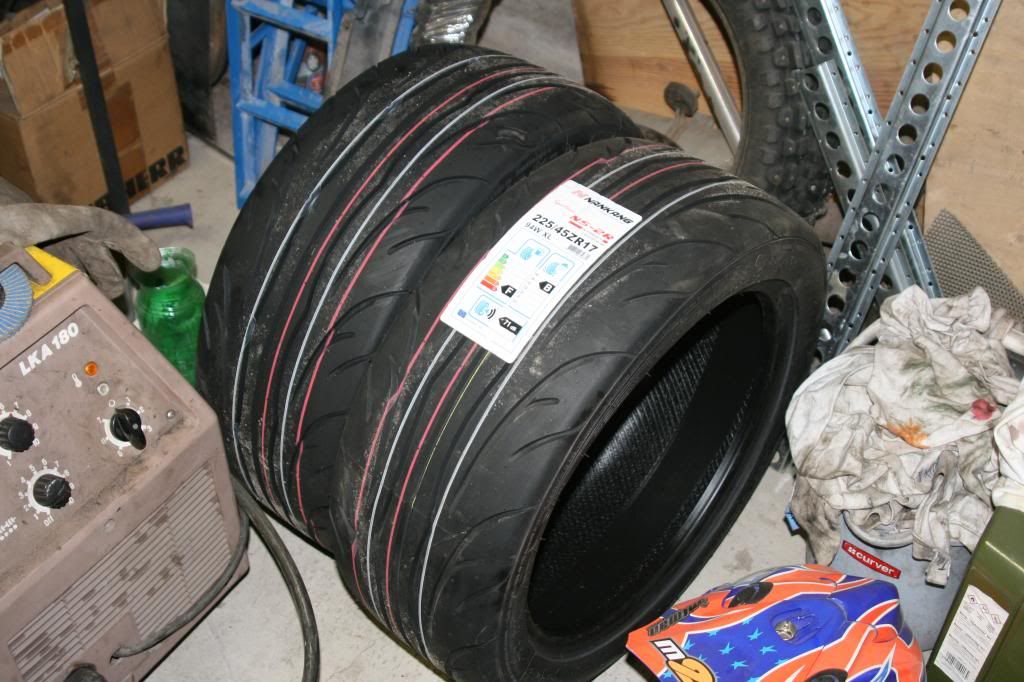

Viime pe tuli uuet eturenkaat, nyt vaa ootellaan enää vanteita mitkä pitäs tulla tällä viikolla.
