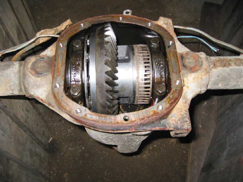

Hammaskosketushan ei muutu missään tapauksessa, vaan ainoastaa poskilaakereiden esijännitys ja hammasvälys saattavat muuttua.
Lukollisessa on peltinen ja tavallisessa tasauspyörästössä "koneistettu". Peltinenkin on halkaisijaltaan liian pieni, eikä näin ollen sovi -585 ympärille ilman kuoren sorvaamista. Nimimerkki "järviin" laittoi juuri kuvia projektitopikkiinsa, kun oli hienosti koneistettu nopeusanturin kehä suoraan lukon kuoriin.
Aaaivan P>
järvisen rojektia tullukkin seurattua, tuo alkuperäinen anturikehähän taitaa sijoittua sopivasti lukon oikealle puolen, jos koittas täppäillä anturikehän lukon jatkoksi.
muussa tapauksessa annettava puolitutulle koneistajalle työstettäväksi

Tuossa kuvassa olevassa tavallisessa tasauspyörästössä oleva anturikehä onkin peltinen, mutta mielestäni ne 48 hampaiset on sellaisia erilasisia.
Anturikehä tulee noin puoliksi yli lukon reunan ja puolet lukon kuorien päälle.

« Vastaus #92 : 13.08.2012, 21:23:59 »
tarkoitat tämän tyylistä? vaikka tuossa aftermarket lukko
vai tarkoitatko tuota avoimen tasauspyörästön koneistettua
Ilmeisesti harva kehä on aina peltinen ja tiheä koneistettu avoimissa?
ilmeisesti omassa tälläinen näky
Onkos vanhanmallisessa kitkalukossa ja uudemmassa liikkellelähtö lukossa muuten sama anturi kehä?
Tuosta omasta löytyy valmiina liikeellelähtölukko, yllättäen ristitapit poikki.
siitä saa joku lukon kunnostettavaksi pientä korvausta vastaan
