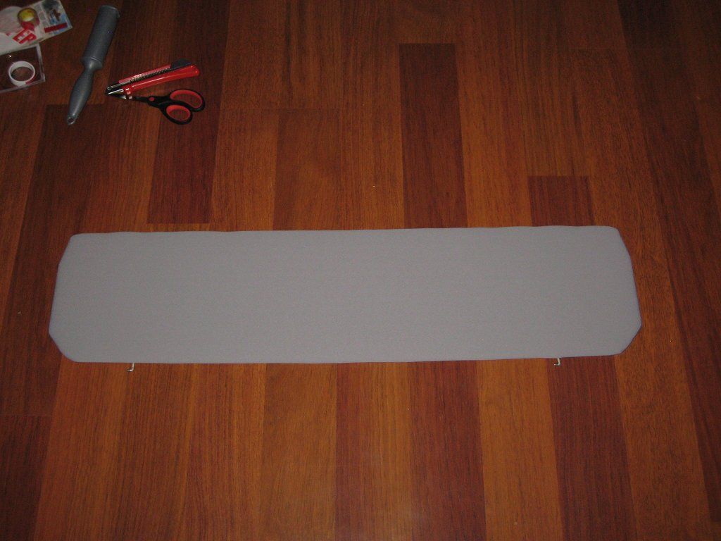

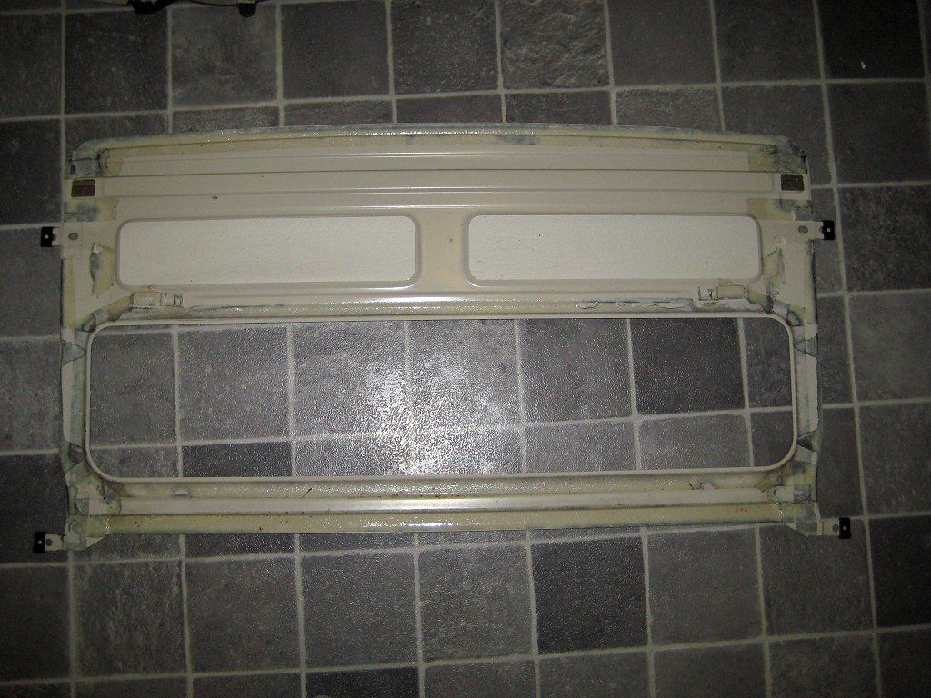

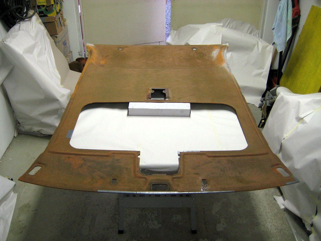

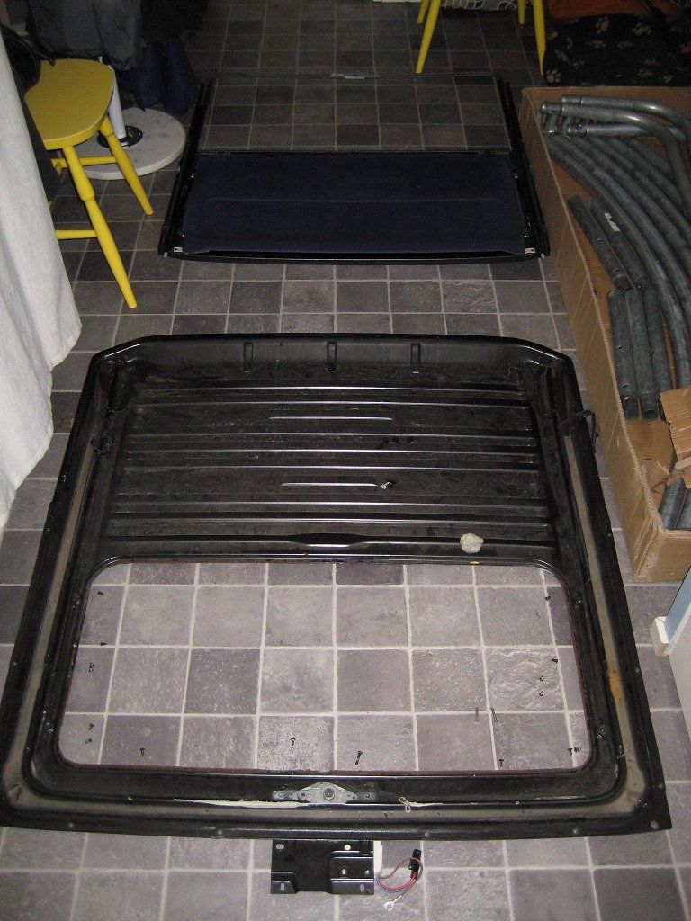

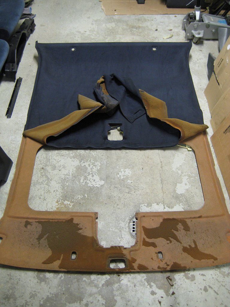

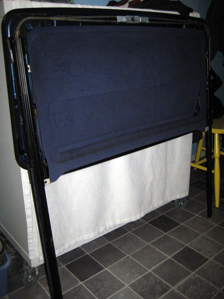

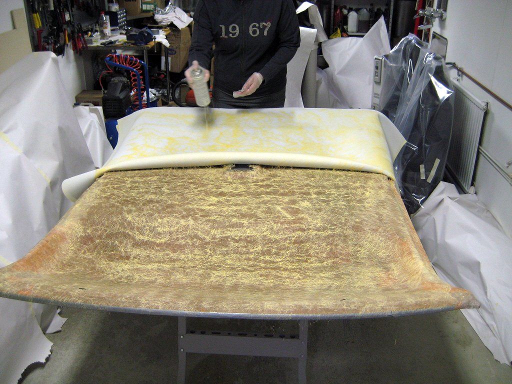

Empä ollu tyytyväinen tohon tahmeeseen siniharmaaseen kattoverhoiluun, niin revin vanhan pois ja uutta tilalle.  ;D
Rahaa tuhrautuu moninkertasesti verrattuna siihen jos ois löytäny oikeanvärisen orkkiksen, mut tuleepaha reeniä.
Kattopaneeli on näissä vanhemmissa tehty kahdesta yhteenliimatusta ohuesta levystä, jotka yllättäen tykkää lähteä erilleen reilun 20v yhteiselon jälkeen.
Liimailin repsottavat kohdat yhteen epoksilla ja joissain paikoin laitoin vielä roudarintebaa päälle vahvikkeeks. Toinen takasivu ja takakulmat oli niin revenny että oli pakko vahvistaa ne molemmin puolin lasikuitupakkelilla.
Tulipa tuossa kangasta liimatessa huomattua ettei yks pullo liimaa riitä maaliin asti ja Etra tottakai kiinni sunnuntaina. :facepalm:
Väriks tuli tuommonen samanainen vaaleanharmaa kun v70:ssä. Tuopahan vähän valosuutta ohjaamoon kun sisusta tulee muuten aika tumma. :)

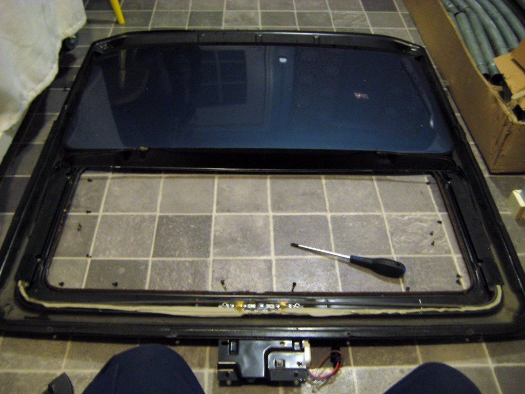

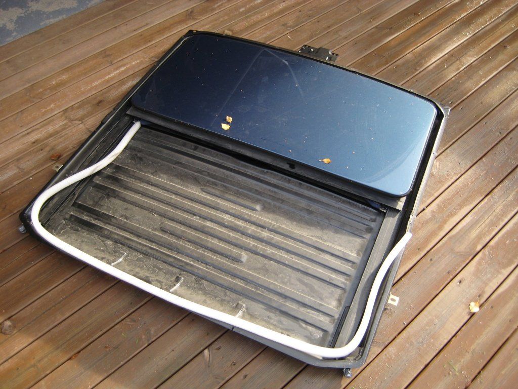

Tuossa vielä muutama kuva kattoluukun purkamisesta/verhoilusta...

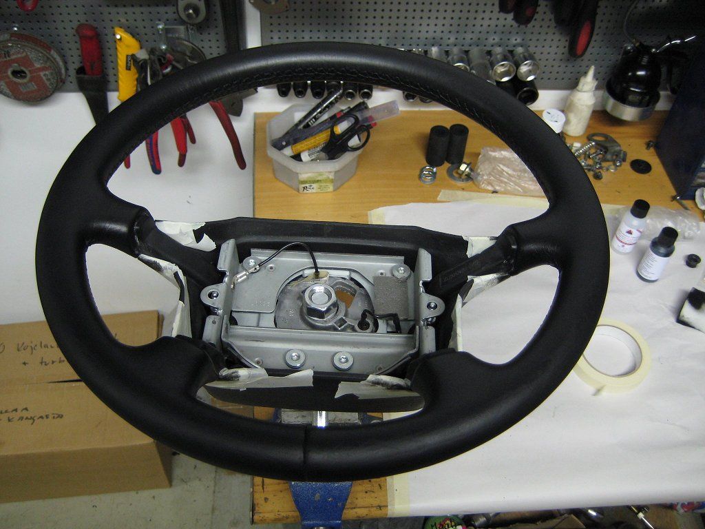

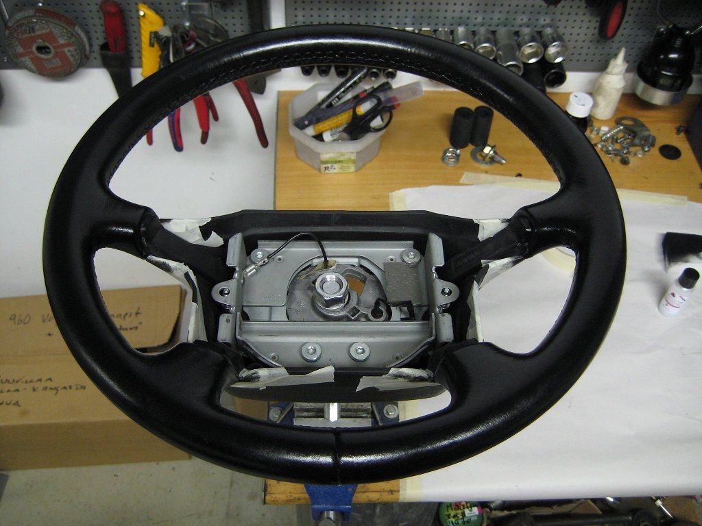

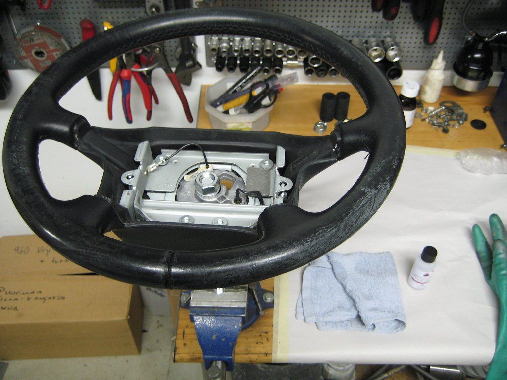

Nahkaratti tuli kans ehostettua, siitä oli pinta kesiny aika kivasti. Korjaussarjan tilasin briteistä Leather Repair Companyltä.
Päälle tuli vetästyä kiiltävä suojalakka, en muista kumpi näissä on uutena ollut...

Hyvännäköistä puuhastelua! Tuo uudempi ratti vie kyllä sisustaa valovuodella tuoreemman näköiseksi.. O0
V60 D3 Inscription -20
Suzuki Bandit N1200 -96
Poissa 460GLE
  • Viestejä: 1144
  • Boxy is sexy!
Vs: 960 Turbo 16v -91
« Vastaus #207 : 19.10.2014, 18:09:15 »
Puuhastelua nimenomaan ja hidasta semmosta, baby steps...
Näin on. Oon koittanu ettiä S90 jalopuu/nahka-rattia, muttei tunnu löytyvän järkevään hintaan. Ei viitti maksaa yhtä paljo ratista, mitä kokonainen 960 purkuauto maksaa. ;)
