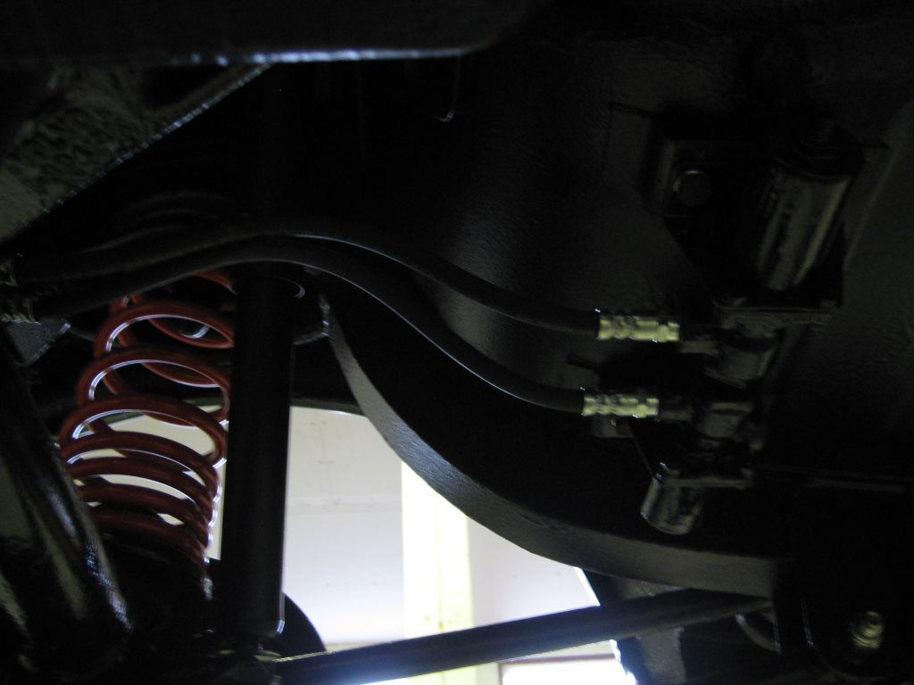

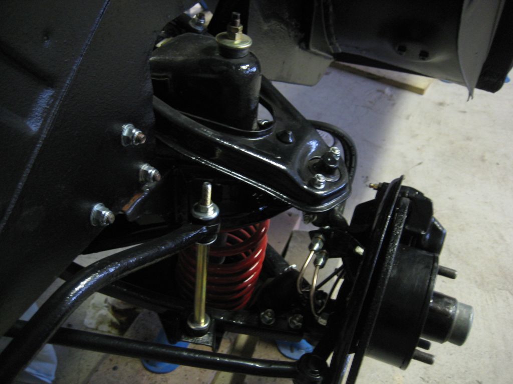

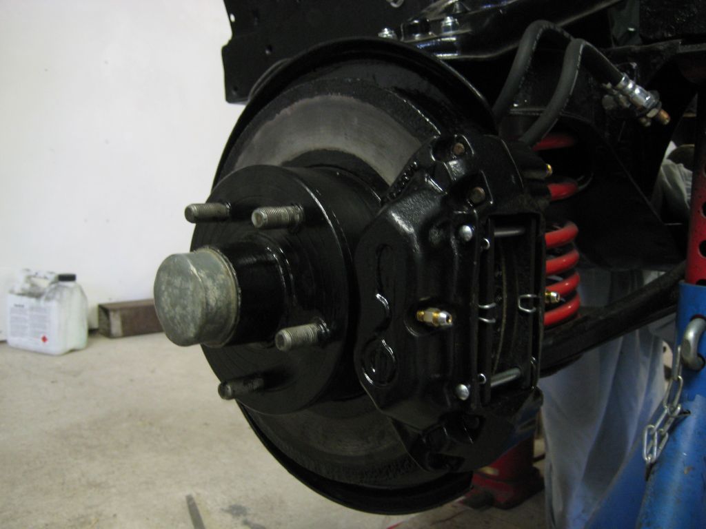

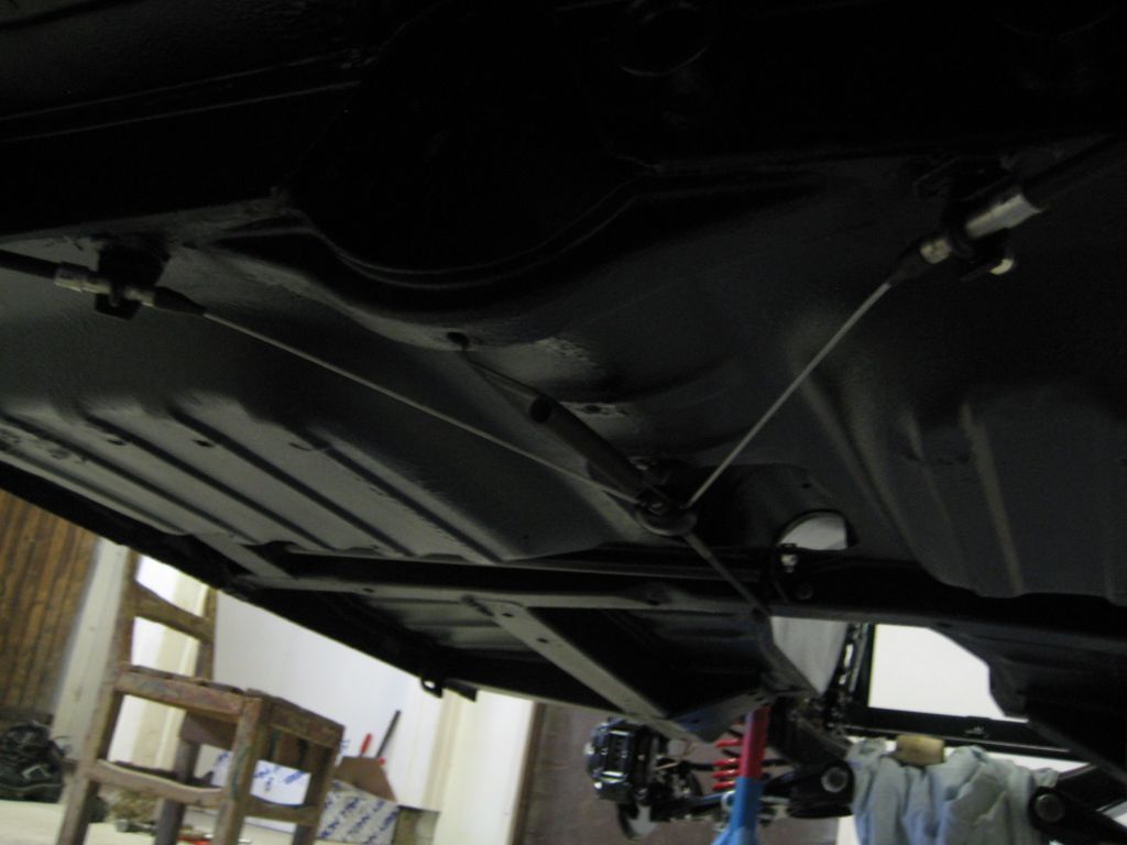

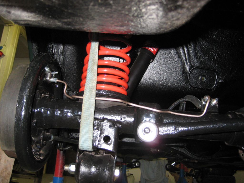

Pikku hiljaa taas projekti edistynyt. Moottorin osat saan varmaan ensiviikolla koneistamolta, jolloin pääsee kunnolla sen kimppuun. Osa moottorin osista on jo pintamaalissa ja osa pohjamaalissa, lähinnä puuttuu koneistamolla olevat osat joille en ole pystynyt tekemään mitään, mutta ne tulee sitten kuin kerkeää. Kaikkea pikkuhommaa sitten taas rakennellut tuohon koriin, lähinnä jarrupuolen hommia. Kuvat kertokoon enemmän. (Osa kuvista vähän pimeitä, mutta kait niistä jotain näkee.)
