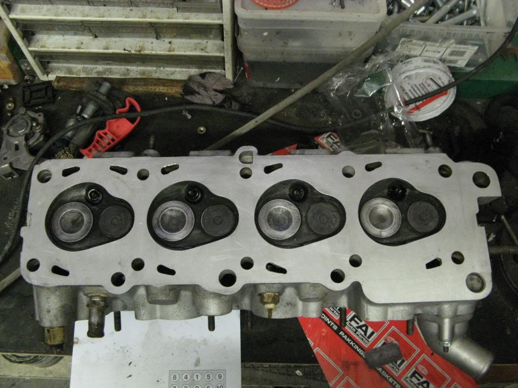

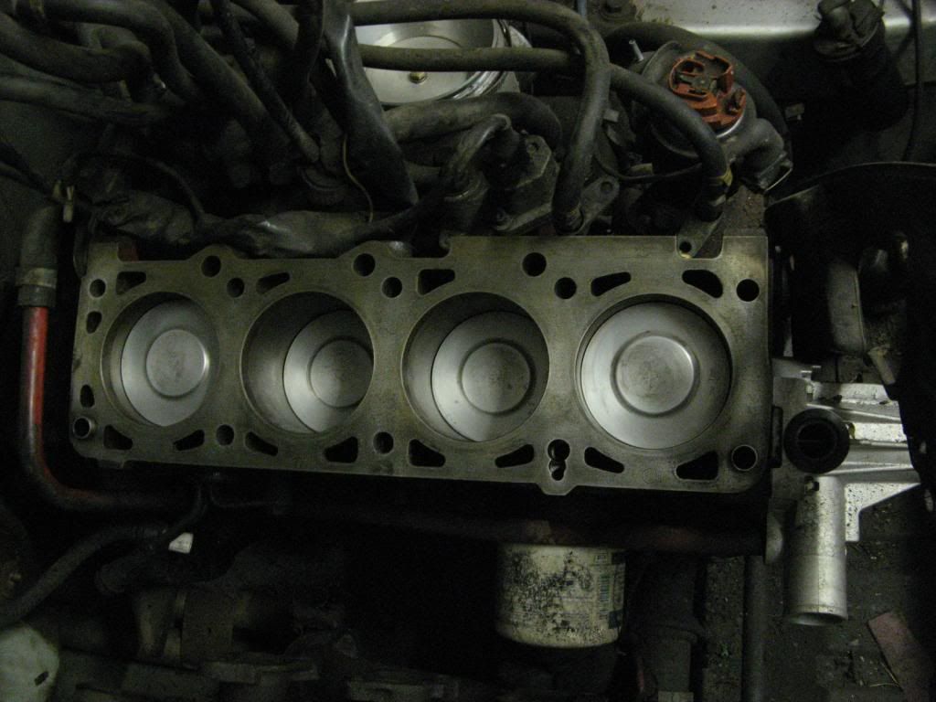

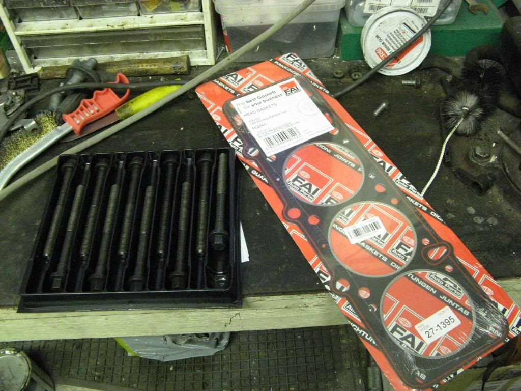

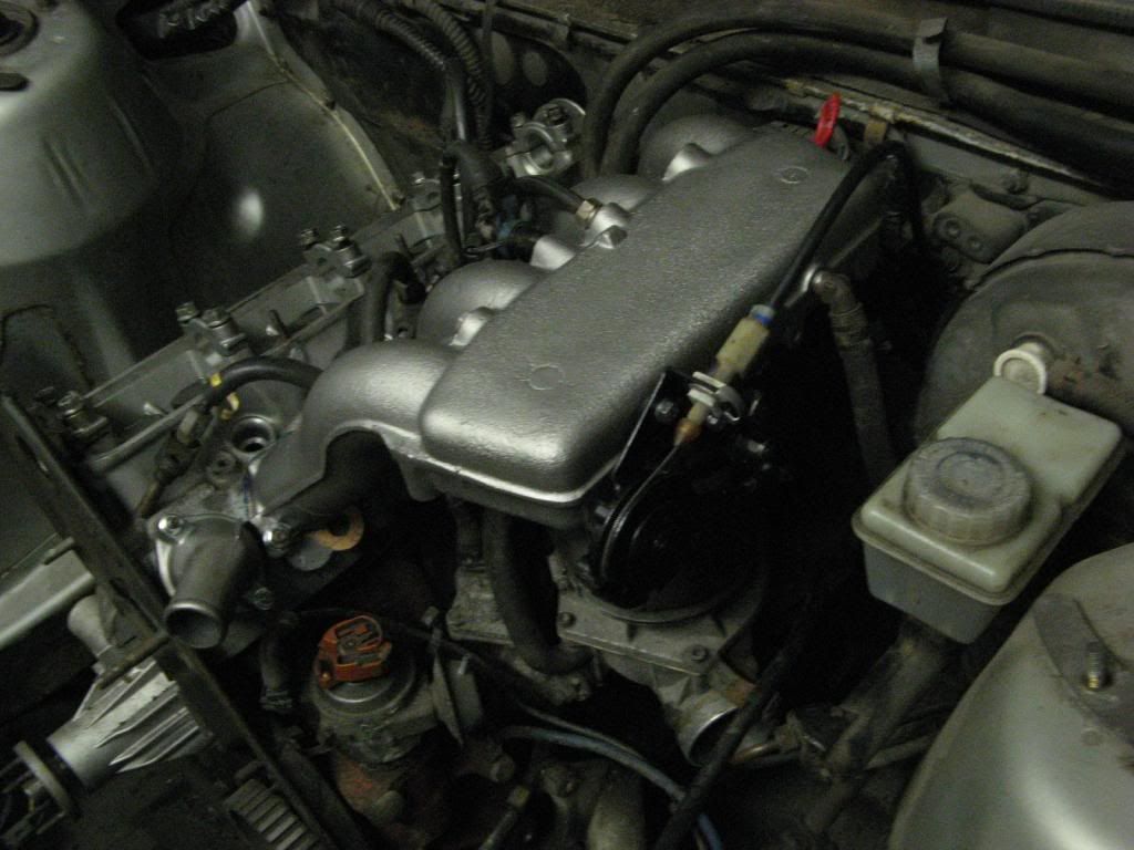

Tallilla hipsin muutaman tunnin käydä. Kansi oli tarkoitus laittaa paikoilleen, mutta se hyllyssä oleva kannentiiviste oli 2.3 koneeseen  :D noh häätyy ostella sopiva
kannesta tiivistepintoja puhdistelin, samontein imukanavat puhdistin. Termostaatin lykkäsin paikoilleen ja pari anturia
Liuvottimen kanssa hankailin kuskinpuolta puhtaammaksi

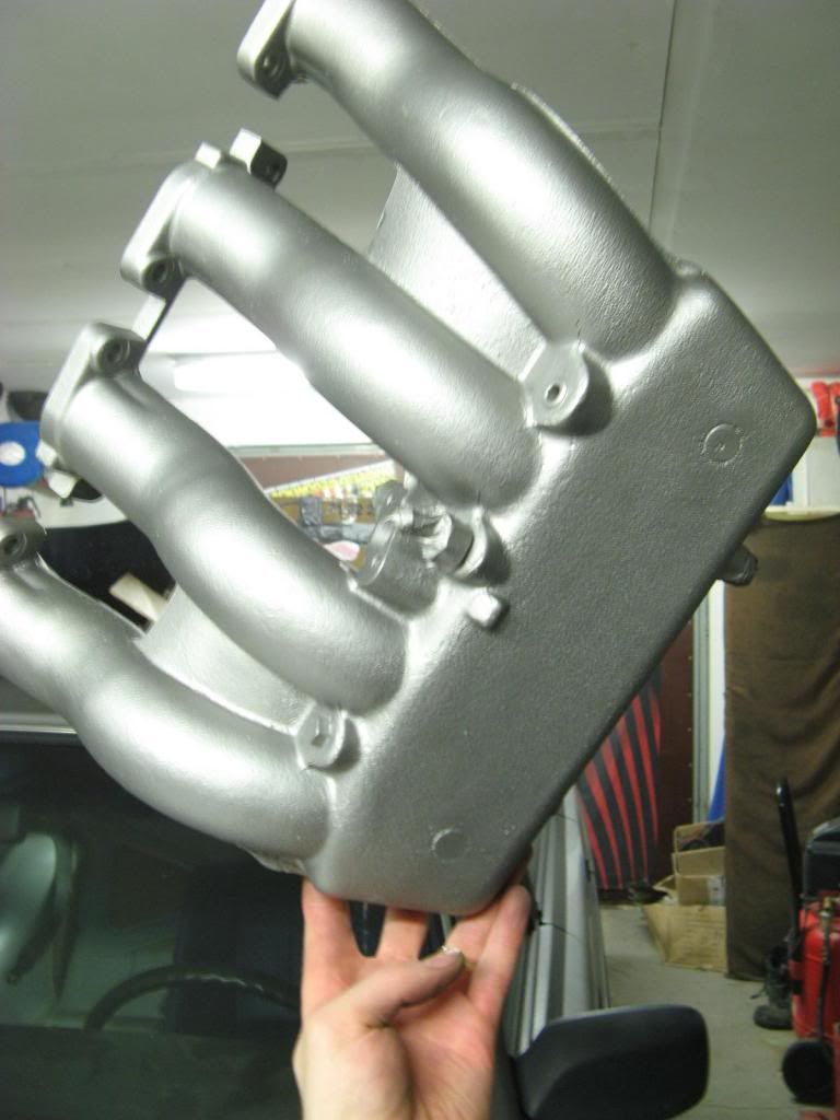

imusarjan sisältä putsasin törsteet pois tinnerillä ja pulloharjalla. Samalla pesin liukkarilla päältä ja pinnotin sarjan
Enkä osannu lämmittää tallia kohtuudella, vain 25 astetta oli lämmintä, paita hiestä märkänä  :D suihkuun ->

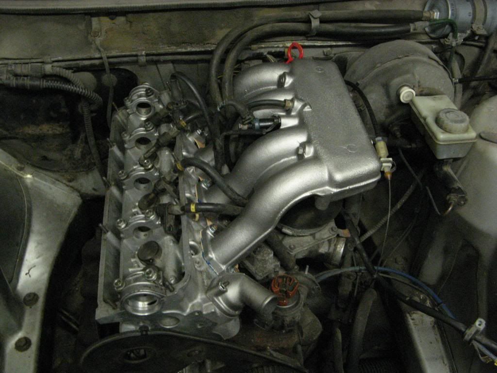

Kannen kasuuta siinä värkkäilin ja kiristelin. pakosarjalle pinnapultit meinasi olla etinnässä, vähä liijan hyvään talteen niitä jemmaillu... löyty onneksi iso läjä
imusarjan nakkasin paikoilleen. Kaasuläpän maalailin samontein kuten kaasuvivustonkin. muutaman letkun ja tösseleitä paikoilleen

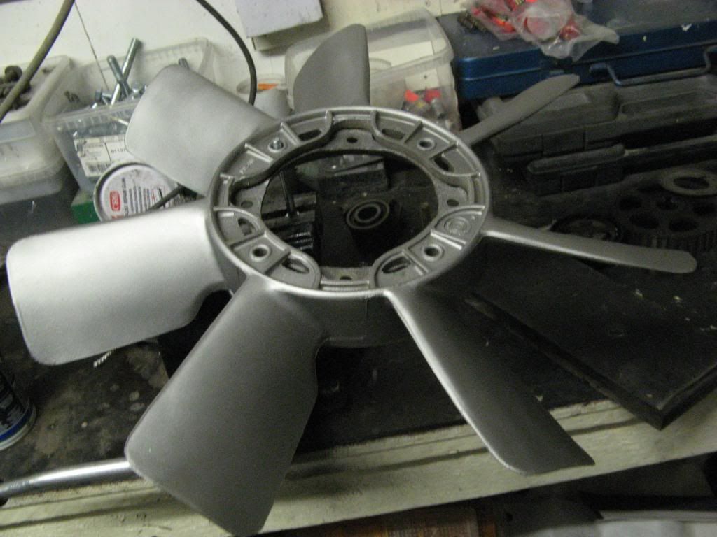

viskon flektikin sai väriä

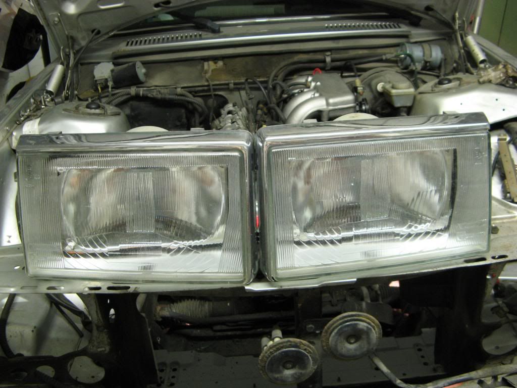

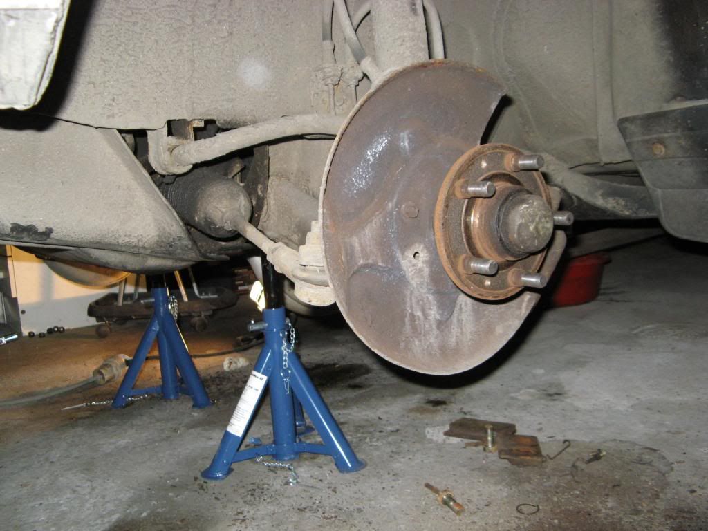

Jarrupaloja oli tänään tarkoitus rueta vaihtaa eteen ja samalla sitten tuli vähä etulamppuja hiposteltua.

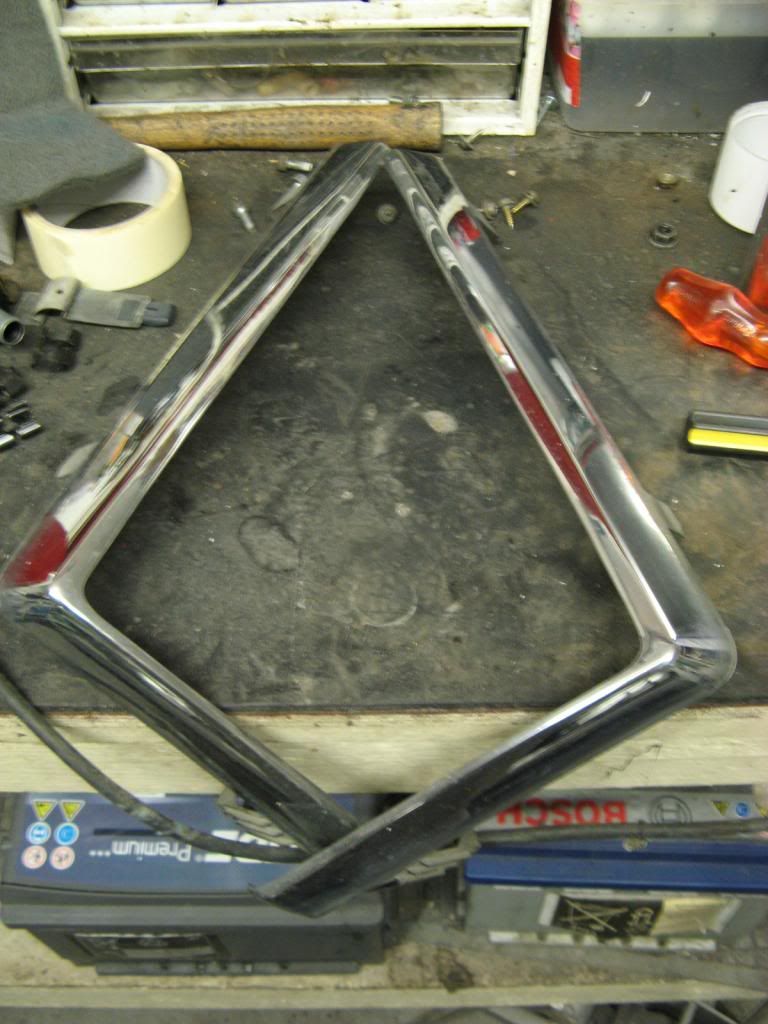

löyty tuollasen L-malliset kromilistat. suorakaiteitten tilalle
tältä näytti paikoillaan. Vielä ku ois täyskrominen maski niin ai että  8)
Tietenkin kromivanteet jostain. Tarkoitus laittaa mahdollisimman paljon kromia :)

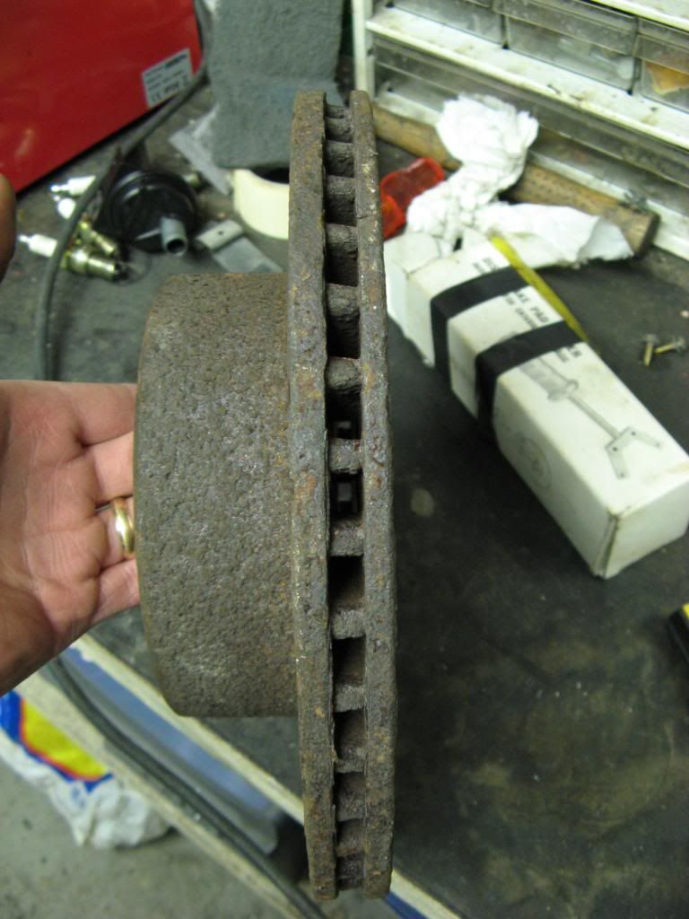

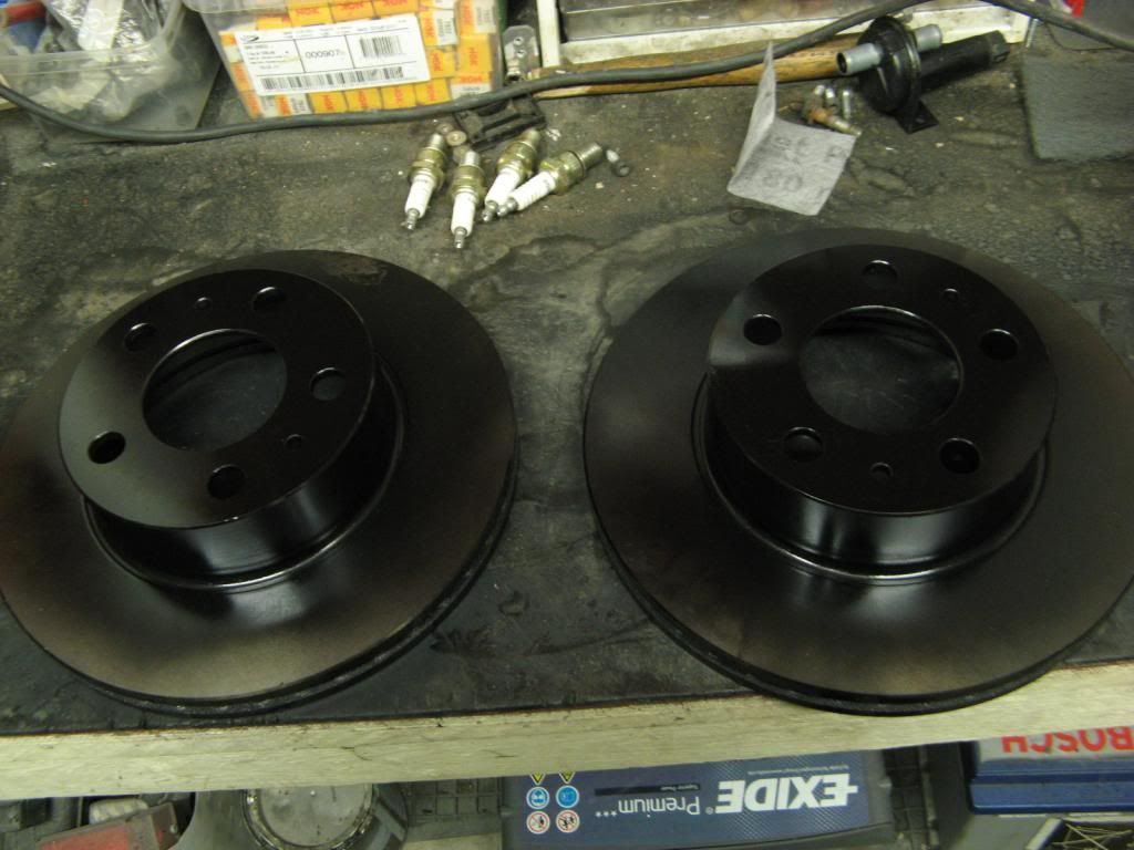

Paloja rupesin vaihtaa. sai ihan tosissaan nykiä pala massa ulosvetäjällä, puhumattakaan levytkin oli tiukassa kiinni.

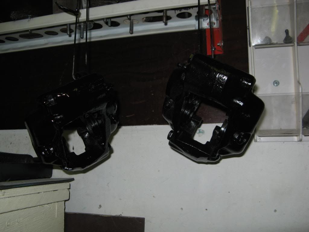

Ei nyt niikun elokuvissa. Männät painasin sisään niin yhestä alko nestettä kusta ja toisella puolella jumissa... Onneksi oli valmiiksi hiekkapuhalletut ja epoxissa olevat satullat hyllyssä. Paitsi tiivistesarja puuttui...
kuskinpuolen levy oli kuin uusi ja vänkärinpuolella tällänen kurantti. Levyt vaihtoon
Satulat pesasin liuvottimella, Mattasin karhunkielellä, pesin ja mustaksi maalasin.

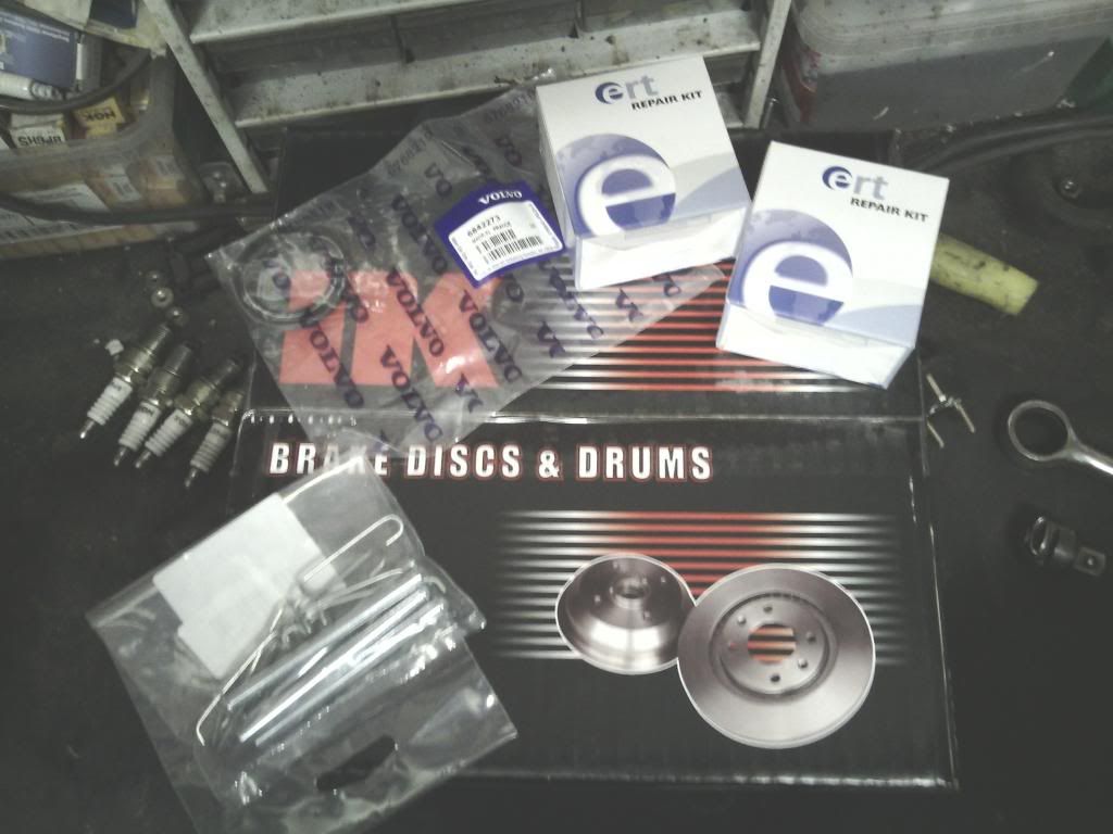

Vaimo toi tulleessaan toissapäivä osasia. Tosin noilla ERT kumeilla ei näy mitään tekevän. Näky aika ohkasesta olevan pölysuojat ja irto lankoilla kiristys vieläpä. Varmaan tuossa palauttaa nuo ja tilata Frenkin kumit.
Levyt putsasin suojarasvasta ja maalasin

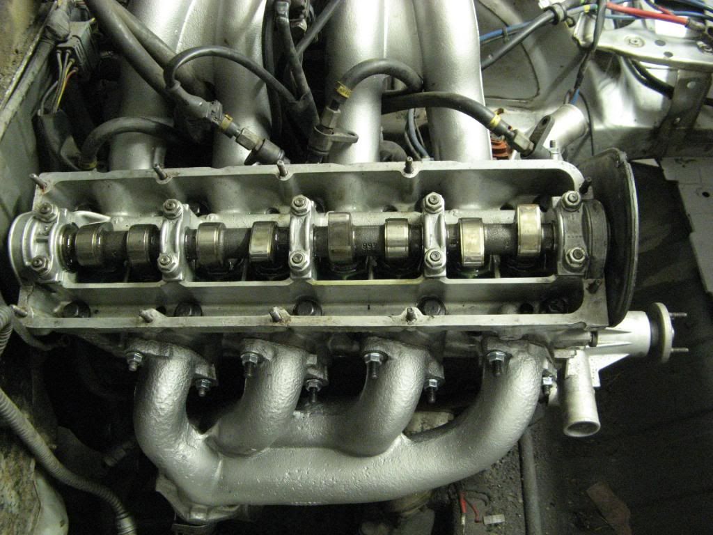

Nokka-akselin kasasin momentiinsa, uuden stefan kera. Väriä sai pakosarjakin.
Karkeella viilalla pyyhkäsin pakosarjasta tiivistepinnan, tuli kiiltävä kerta heitolla ja hyvä.
uudet tiivisteet tähänkin luonollisesti

^Millä maalilla vedit tuon pakosarjan?

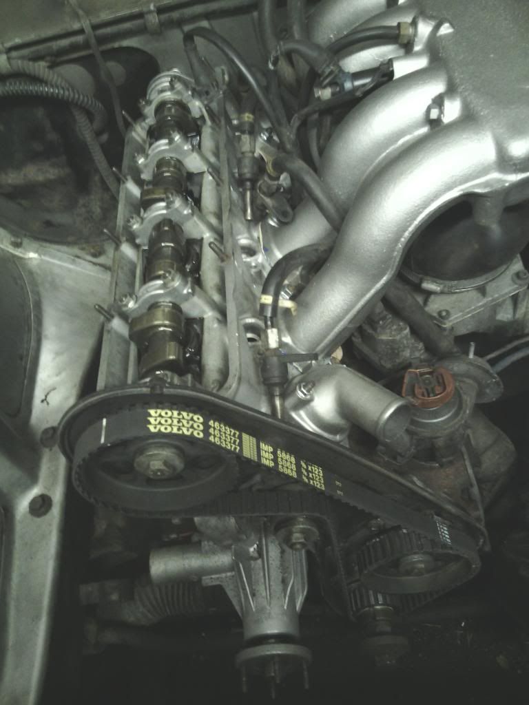

Jakopään kasailin Volvon hihnalla kuten kuvasta huomaa.
Ventiileitä rupesin säätää eikös nuo jokainen kantannu. Limut näky olevan 4.00-4.25 väliltä. Laitoin sinne 3.40-3.65 jotta pystyy mittaa. Mitata tuossa joku päivä, tänään ei jaksannu. muutenkin pullosta loppu kaasu, ei kerinny kauheen lämpimäksi tallia saada 12 astetta vain  :(
NCH CT 920
Wut ??? Ainahan niissä on irtolangat.
niin, eipä muita ole tullut hypisteltyä...
Paikalla 240
  • Viestejä: 1304
Vs: Volvo 240 "Vanha Herra" Osia
« Vastaus #70 : 12.01.2014, 22:44:32 »
On olemassa irto kiristimellä sekä yhteen liimattuja kumimetalli suojia.

ihan nuo irtolangat pysyy siinä kuin nuo muutkin, ellei sitten ole satulata ruostunut pois se olake mihin tarttuu kiinni.
Paikalla 240
  • Viestejä: 1304
Vs: Volvo 240 "Vanha Herra" Hihnaa
« Vastaus #72 : 12.01.2014, 22:55:39 »
Pysyvät kyllä. CRC, pientä meisseliä ja harjaa, niin lähtee urasta vanhat ruosteet pois. Irto satulaan helppo asentaa. Kiinni olevaan melkoista tuskaa.
Kyllä  :)
Tosiaan aina oon frenkit kumeja käyttänny, nyt nuo niin huh huh  :buck2:
Miltei järkyttävä yllätys itelle miten suuri ero tuossa kumissa on. ihan ohutta leprua ert. irto langat nyt nii hirveesti ei ois haitannu...
huomenissa laittaa tiluuseen paremmat ja vkl palauttaa mätänettiin erteet
CRC:tä en ite käyttele silikoonin takia... Kenttiä tai voodoota. Nuo on onneksi puhallettu, urat on puhtaat
