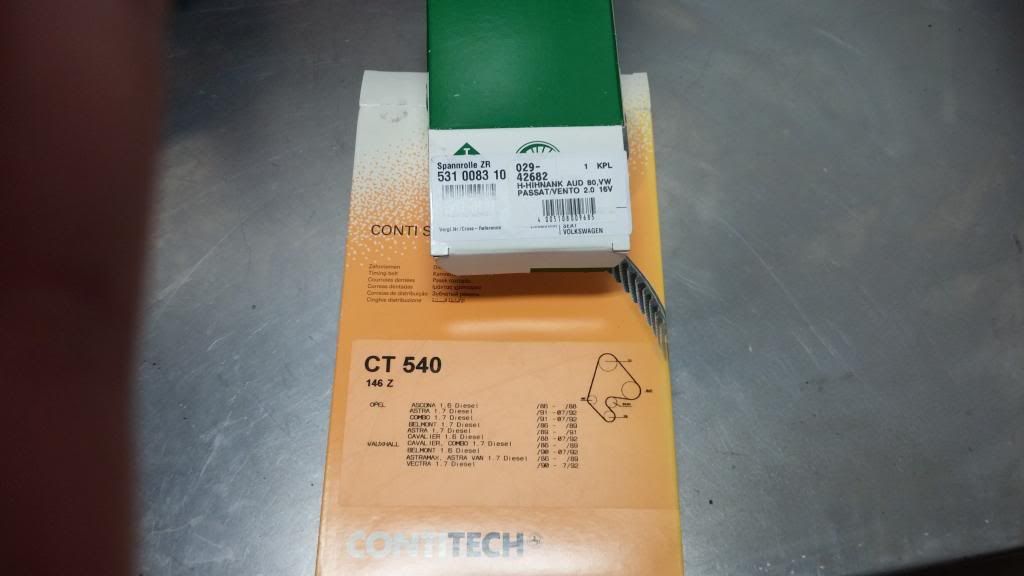

Jakopäätä soviteltu tänään, Opel/VW kombinaatiolla mennään. Hyvinhän tuo näytti sopivan ja se alkuperäinen kannessa oleva taittopyörä minkä ei pitänyt mahtua olemaan mahtuikin paikalleen ihan hienosti? Suojamuovejakin sovittelin ja 8v alapään muovista saa pilkkomalla aika lähelle yhteensopivan 16v ylämuovin kanssa. Pientä porrasta jää muovien välille mutta siihen täytyy sitten keksiä jotain.
Öljypumppu, huohotinpönttö ja sen valumaputki löysivät paikkansa. Kampuran takapään stefakopan tiivistettä ei siedettävällä toimitusajalla saanut joten se täytyy huomenna tehdä loppuun tiivistepaperista niin saa sen ja öljypohjankin lopullisesti paikalleen.
Onkos kaikilla tosiaan tällaisessa kombossa vaan sorvissa lyhennetty sitä alkuperäistä kampuran kiilahihnapyörää että apulaitteiden linjaukset osuu leveän jakohihnan kanssa kohdalleen vai onko tähän joku helpompi keino mitä en oo älynnyt?

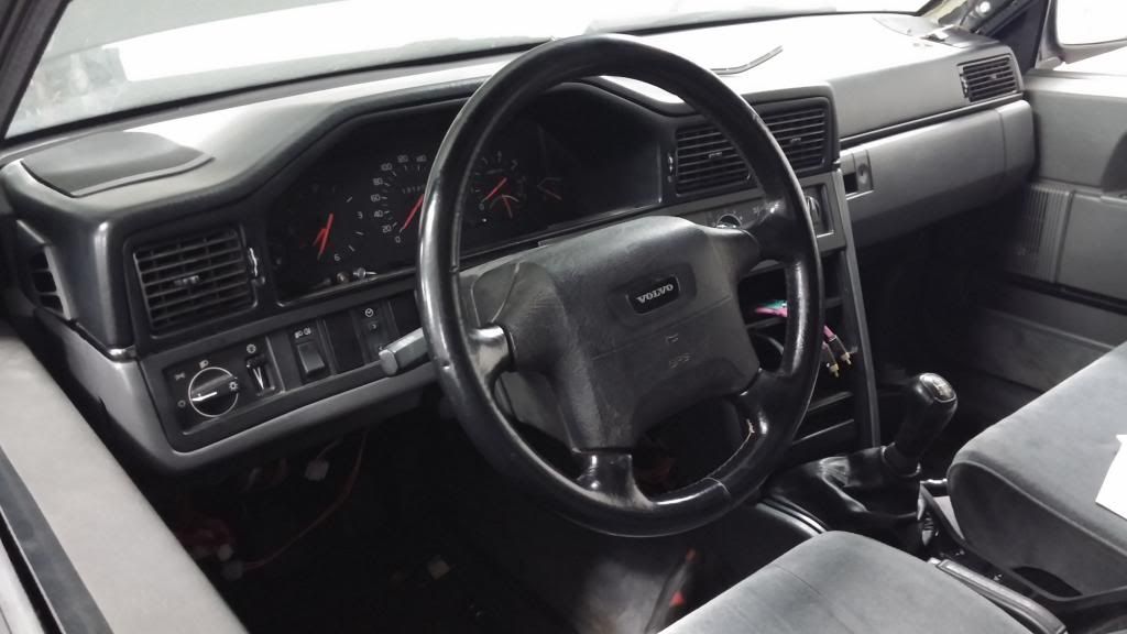

Pientä edistystä taas. Takapään stefakoppa, öljypohja ja vesipumppu lämppärin putkineen paikallaan. Kytkinlevyn ja painelaakerin kävin myös ostamassa.
Noilla romuilla onnistuu jakopään teko, sormikin löytynyt näköjään kuvaan:
Sisustakin sai pikku faceliftin:

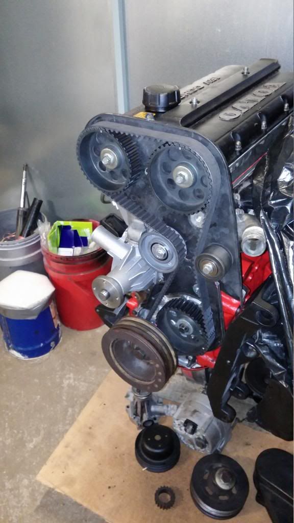

Jakopää tuli askarreltua nippuun:
Hovikoneistaja teki kanteen pinnapultin jossa toisessa päässä m8 ja toisessa m10 kierteet jotta kiristin passaa hyvin. Samaan nippuun tuli myös 8mm paksu "spaceri" kannen ja kiristimen väliin. Kampuran hihnapyörästä lähti 4mm tavaraa ja viilasin siihen kiilauran. Tuo taittopyöräkin näyttäisi käyvän ihan hyvin vaikka hihnan joutuukin kasaamaan hieman nurinkurisesti paikalleen, eli laittamaan tuon taittopyörän vetävälle sivulle vasta viimeisenä. Jakomerkit osuivat kohdalleen ja kone tuntui pyörivän normaalisti. O0
Soittimenkin tilasin kun tuli vahingossa ohittamaton tarjous vastaan, Kenwoodin KIV-700 1din multimediahelvetti ois tulossa.
