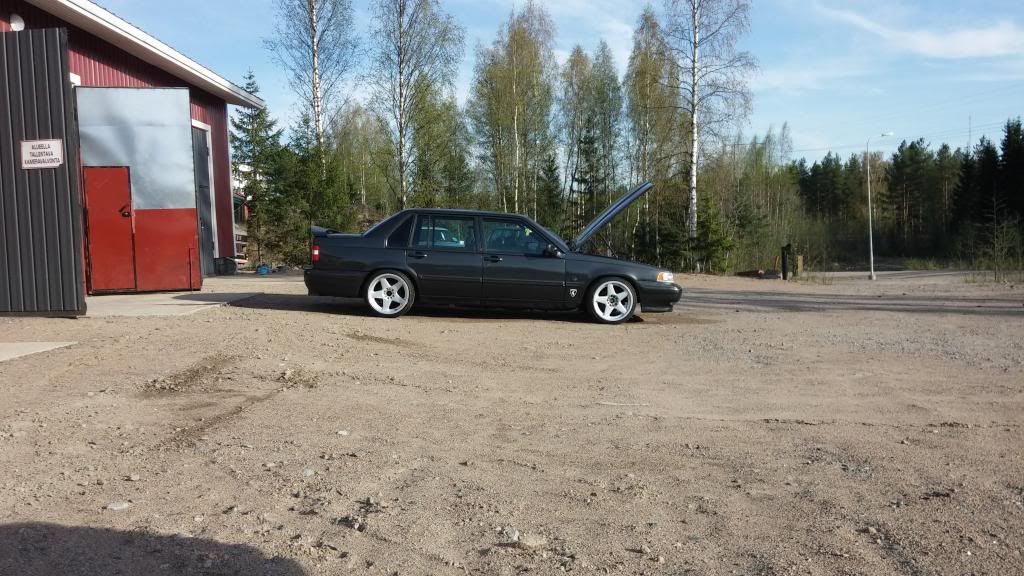

Vekslailtiin auto tallissa valmiiksi ovelle odottelemaan kyytiä samaan osoitteeseen moottorin kanssa. Ei muuten ollut ihan köykäinen operaatio liikutella tuollaista lahnaa kahteen mieheen vaikka ei moottoria olekaan paikallaan. Samalla huomattiin että takavanteet otti edelleen hieman kiinni tukivarsiin nimittäin painot putosi sisäpuolelta lattialle... :2funny: Auto ylös ja 3mm lisää spaceria väliin. Nyt pyörii hankaamatta, toivottavasti ei ala ottamaan kaareen. Nätisti se rengas sinne istuu:

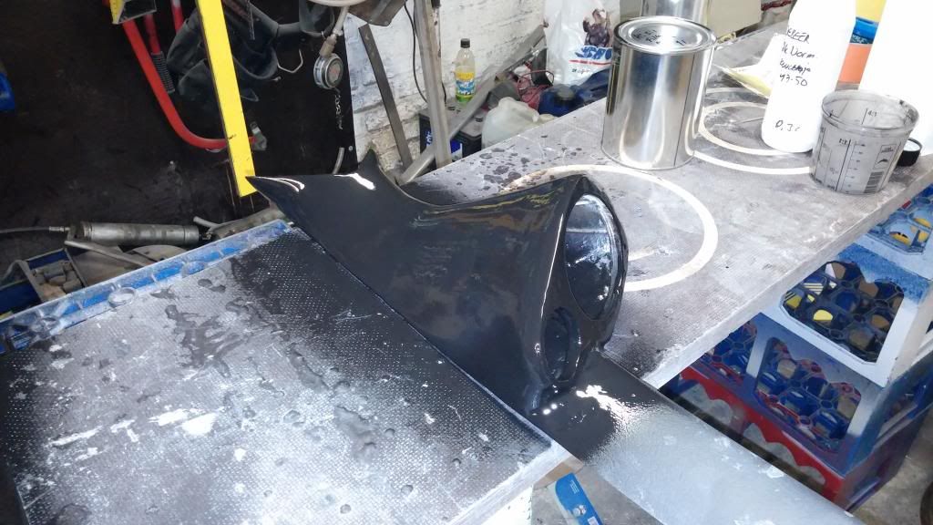

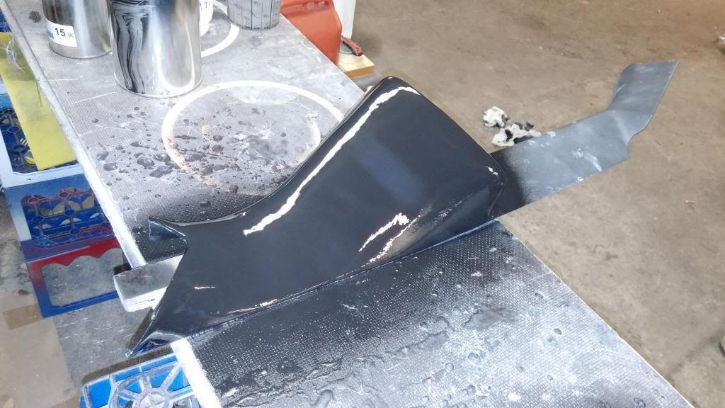

Kaiutinkoteloitakin hieman tuli hiplattua. Eli hiontaväriä saivat päälleen niin hahmottaa vähän paremmin missä on vielä kitattavaa ja peittäähän se pienimpiä virheitäkin. Pari (huonoa) kuvaa otin niistäkin juuri maalattuna:
Sellaista, eihän tuo paljosta ole kiinni että savut saa? ::)

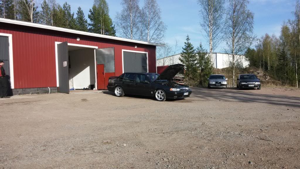

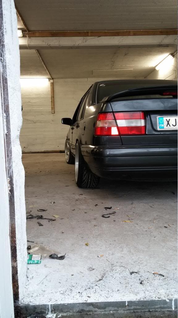

Auto olisi siirretty samaan osoitteeseen moottorin kanssa. Huomenissa hommat alkaa varmaankin ihan perusteellisella konehuoneen pesulla ja koneen viimeisten nippeleiden asentamisella. Apulaitteiden kiristimet ainakin pitää vielä keksiä. Jos kriittisiä osapuutteita ei ilmene ja kaikki sujuu suunnitellusti niin viikonlopun aikana moottorin pitäisi löytää tiensä konehuoneeseen.
Hinurin lavalle kun autoa vedettiin niin tuli samalla siinä hiekkapihalla todettua että kyllä ne takarenkaat pyörimään sopii. Hienosti uppoaa vanteen reunakin kaaren sisään ja tilaakin oli vielä useita millejä, perinteisestihän on todettu että millikin riittää näissä sovituksissa... :D

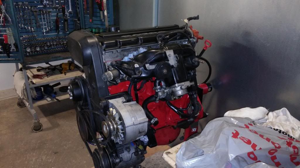

Konehuone pesty ja moottori lähes asennusvalmis. Apulaitteiden kiristimet askartelin ja laittelin bensakiskon suuttimineen sekä EGT-anturin paikalleen. Myös loput johdot löysivät siis paikkansa.
Päivän päätteeksi kävin vielä vähän kittailemassa koteloista viimeisiä hiontavärin esiin tuomia paikkoja että sai niitäkin vähän eteenpäin.

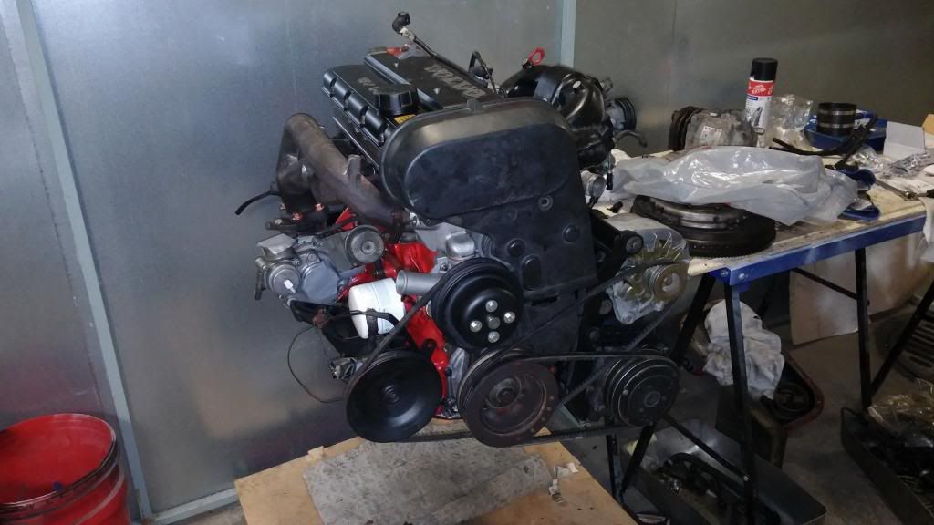

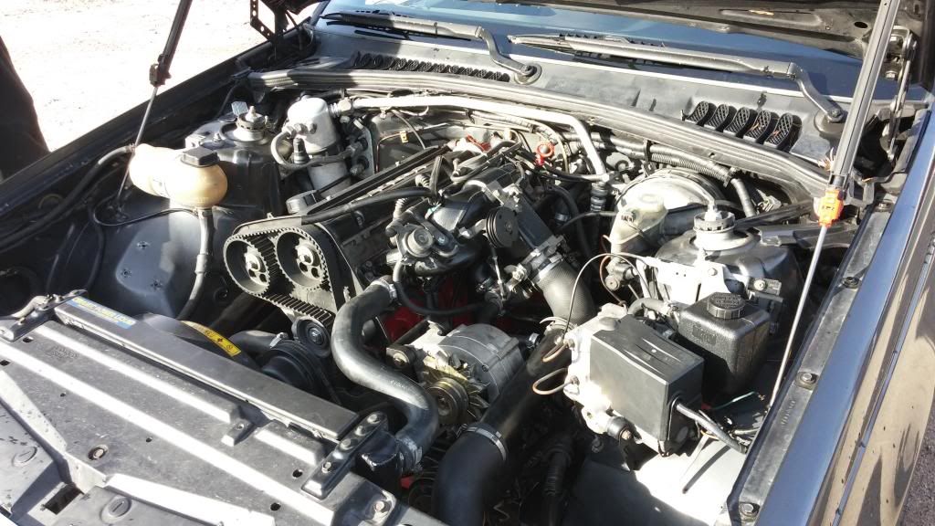

Tallipölyt pesty ja downpipe modattu sopivaksi. Kuviakin piti ottaa kun nehän on aina kivoja.
Konehuone näyttäisi nyt sitten tältä:
Huohottimen putki on tosiaan vielä irrallaan kun se ahtimen imuputkikin puuttuu. Jakopäähänkin on koppa mutta ensistartit tuli tehtyä varuilta ilman että voi vähän seurailla mitä tapahtuu..
Pestynä:

Poissa 460GLE
  • Viestejä: 1146
  • Boxy is sexy!
Vs: "S90R" B204FT --> B234FT is alive...
« Vastaus #388 : 19.05.2014, 06:31:22 »
Ai hitto että näyttää maukkaalle. Onnittelut ensisavuista!  :)

-H-
Takapäässä tuntui talliin peruutellessa olevan vielä jotain häiriöitä vanteiden sopivuudessa. Johonkin kahisee kartturin puolella sisäpuolelta kiinni vaan en tiedä että minne. Kaareen se ei ainakaan ota. Täytyy käyttää pyörä pois ja ihmetellä...
