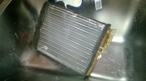

Mites tämä lämpeää nyt uuden termarin kanssa näillä pakkasilla...?
Paljonko saa ajella, että on normaalissa lämmöt?
  • Viestejä: 7926
Ei sieltä vieläkään tule kuumaa. Mittari nousee normaaliin alle 10 km ajon jälkeen. Ehkäpä vielä aikaisemminkin.
Kenno menee vielä vaihtoon. Niin selviää sitten onko se kummiskin vajaavirtauksinen. Nyt ei kuitenkaan varpaat enää palele, kuten aikaisemmin muutamassa
pakkasasteessa. Tänäänkin oli mittarissa -17 c kyllä siellä tarkeni ilman ardikkiakin.

Omissa museo kamppeissa tullut testattua pari kertaa Calorstatin tekelettä, kun halvalla sai.
Lämmöt nousi vialliseen termariin vrt. korkeammalle jopa normaaliin tasoon, mutta autoon ei oikeasti lämmintä saanut aikaiseksi. Wahleri tilalle ja kyllä lämpeni kone ja kabiini eri tahtiin.

Pientä päivitystä taas eli käyttöhuoltoa. Tällä kertaa auto oli pajalla.
Eli paikoillaan ovat nyt Konin FSD:t ja Volvon sport madallusjouset.
Kulmat säädettiin samalla kuntoon.
Ajosta tuli todella miellyttävä. Rempan yhteydessä vaihtuivat eteen myös koiranluut ja alatukivarret uusilla puslilla. Paikoilleen tuli nyt kuitenkin alkuperäiset puslat, eikä uretaanisia.
Samalla vaihtui myös lämppärin kenno ja Ardicin ylikuumenemissuoja. Oli kiva ajella kotiin kun ukolämpötilamittari näytti pahimmillaan -21 ja lämppäriin ei tarvinnut koskea toisin kuin aamulla menomatkalla vielä, jolloin varpaat paleli.
Kuva alkuperäisesta kennosta. Tein sille virtaustestin Oraksen suihkuhanalla ja kenno ei tosiaan lämmennyt alaosasta juurikaan. Sen voisi vielä teurastaa, niin näkee sisustan tilanteen.
Edit: laikkasin kennon päädyt auki ja alaosassa oli jotain möhnää. Onkohan joskus laitettu erivärisiä nesteitä sekaisin vai mistä johtunee tuo tukkeutuminen. Esti kuitenkin tehokkaasti kierron kennon alaosassa.
