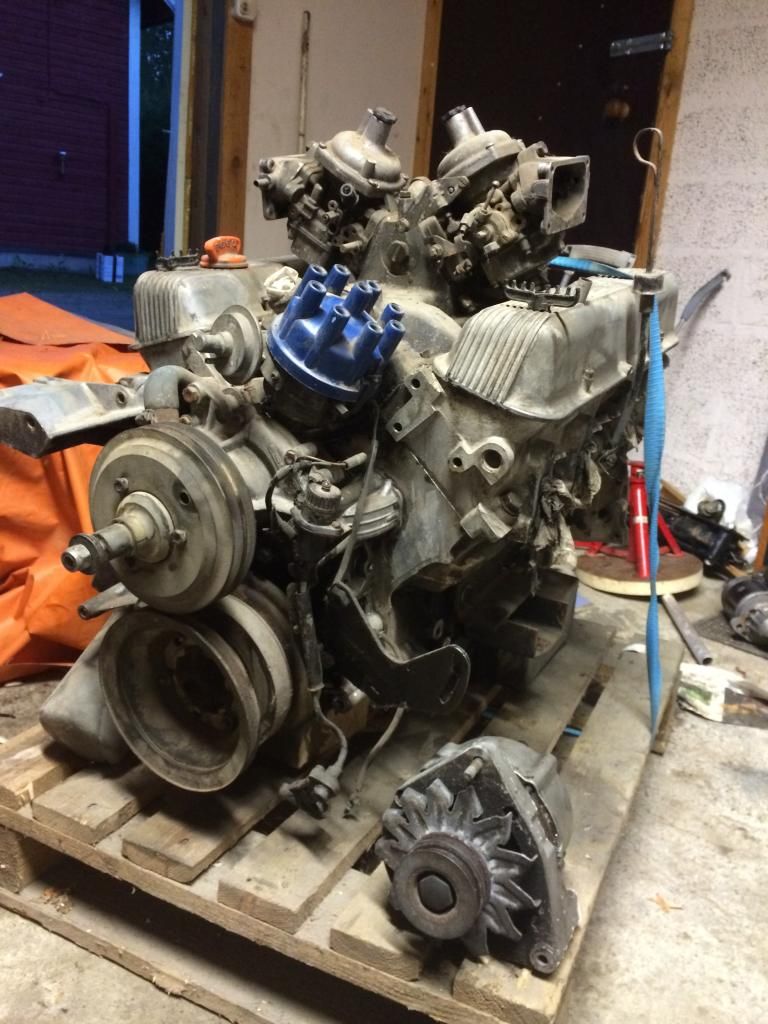

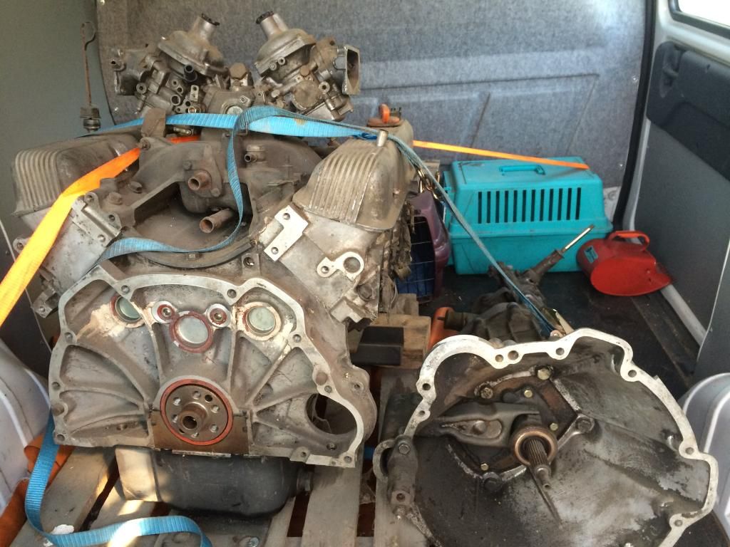

kuva kertoo enemmän kuin tuhat sanaa:
Roverin 3.5 v8
LT 77 5v laatikko
Hyvänä puolena voin kertoa että moottorin kannakkeet ja öljypohja tehty jo passeliksi 240:iin :)
Pitänee vielä tutkia ja vähän rempata ennenkuin pärräyttää käyntiin.
Tätä moottoria ei vielä viritetä, koitan saada ensin leimattua ja katsotaan sitten, kiva ois joskus varmaan volvolla ajellakkin :)
Kiitokset Juke-Mazalle ja kumppaneille, koitetaan viiä tää loppuun asti  ::)

Katoppas ku näitä Roverin kaseja rupee löytyyn yheltä sun toiselta 240 keulilta. :D
Onko tuo öljypohja miten muokattu, ettei oo pelkästään lyhennetty koska öljytilavuus kutistuu kyl liian pieneks jos ei takapäästä levennetä.
Lyhennettiin pahkaa edestä ja lisättiin kylkeen vähän isompi patti niin kuin tuosta ylemmästä kuvasta näkyy eli öljytilavuus on hieman kasvanut ja öljytikku näyttää vielä tason oikein.
Asia kunnossa.  O0
Että tuo kaasarikoneen päällysosa näyttääki yksinkertasen selkeältä verrattuna orkkisruiskuun. :)

Vähän tota volvon laturia mallailin tohon mutta taijan roverin oman hommata.
Vauhtis ja kytkin setti tuli mukaan vaikkei kuvassa näykkään, painaa niin maan pirusti, pitänee se raahata tutulle sorvarille jos se jotain sille keksis.
Nestekytkin roippeet pitäis ruveta haalimaan kasaan kun laatikko sen vaatii.
Ebaytä kovasti katellu jos sieltä vähän osia tilailis, melko kattavasti löytyy kaikkea tuohon kasiin.
Laatikkohan on LT 77, sitä en tainnut mainitakkaan.

Öljypohja irti, sitä pitää vielä hitsata, sekä hommata tiivistesarja.
Laakerit vielä tarkistaa/vaihtaa ja kaasuttimet puhdistettava. Melko uutta tämä tuumasten avainten kanssa pelaaminen  ::) Onneksi oli tuuma koon hylsyjä.
Moottori koodi on 14A000001A
SD1 auto 8.13:1cr Sweden
1976-1987
Ei mikään viri viri.. Pitäis ostaa korjausopas pikku hiljaa niin ei tartteis jatkuvaan puhelimella ehtiä tietoa  :o
Jatketaas rakentelua ja koitetaan saada rokkaan :)
