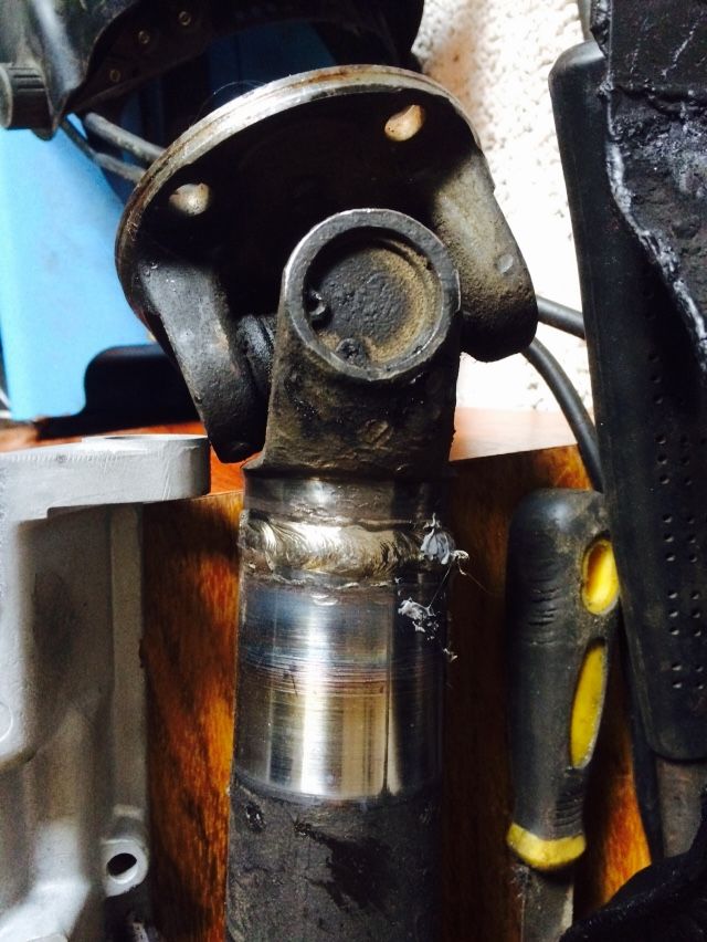

Hiljaista sotarintamalla. Tänään sain sorvaamolta kartaanin ja keppitelineen, vaihdelaatikon kannakekkin tuli muokattua.
Kartaani lyhentyi sen ~20cm eli ristikolta saumat pois ja ristikko irti.
Sorvaamolla sitten kattoivat kellolla suoraan ja hitsasivat.
Keppitelineestä piti ottaa 7,5cm välistä pois.

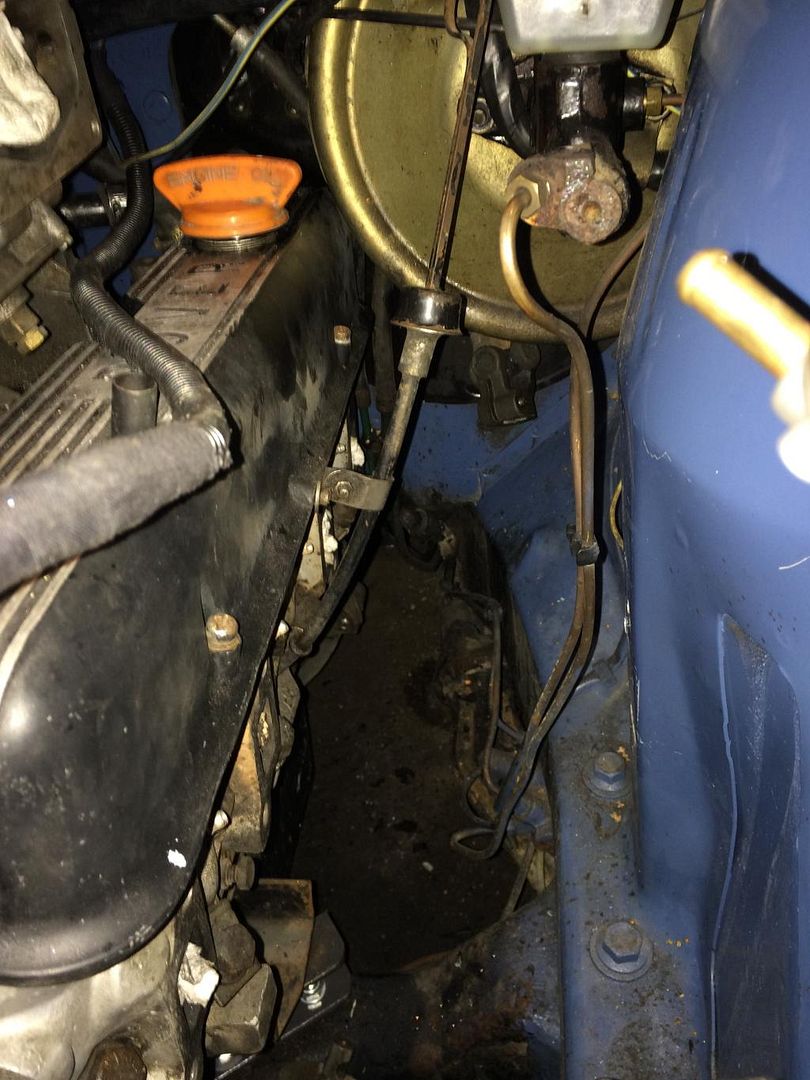

Piti kysymän että jaksaisitko ottaa kuvan konehuoneesta keulastapäin katottuna, niin pystyis vähä hahmottaan paljoko sinne koneen sivuille ym. jää tilaa. Helpottais vähä tätä omaa proggista kun en oo päässy konetta mallaileen vielä.

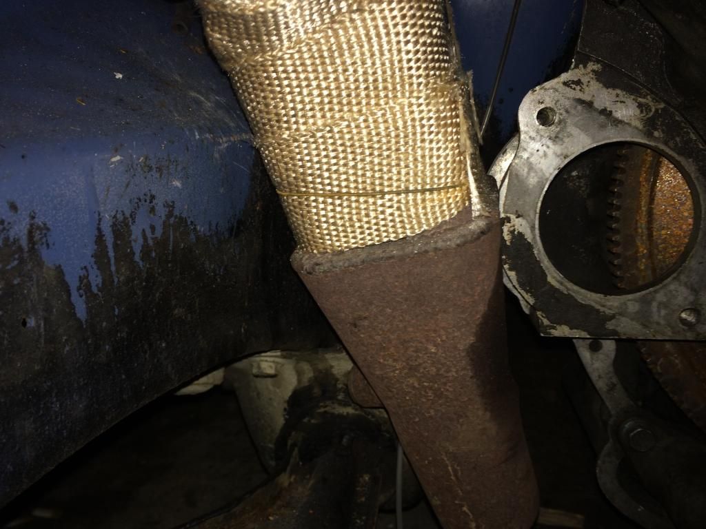

Pari senttiä tulipellin ja kytkinkopan välissä, öljypohjan ja akselin väli on 1-2cm.
Pari kuvatukset kävin ottaa, pahoittelut puhelin laadusta ja likaisesta työmaasta.

Tattista, kyllähän tuonne pakosarjojen kohille mahtuu vaikka mitä "apulaitetta". ;)
