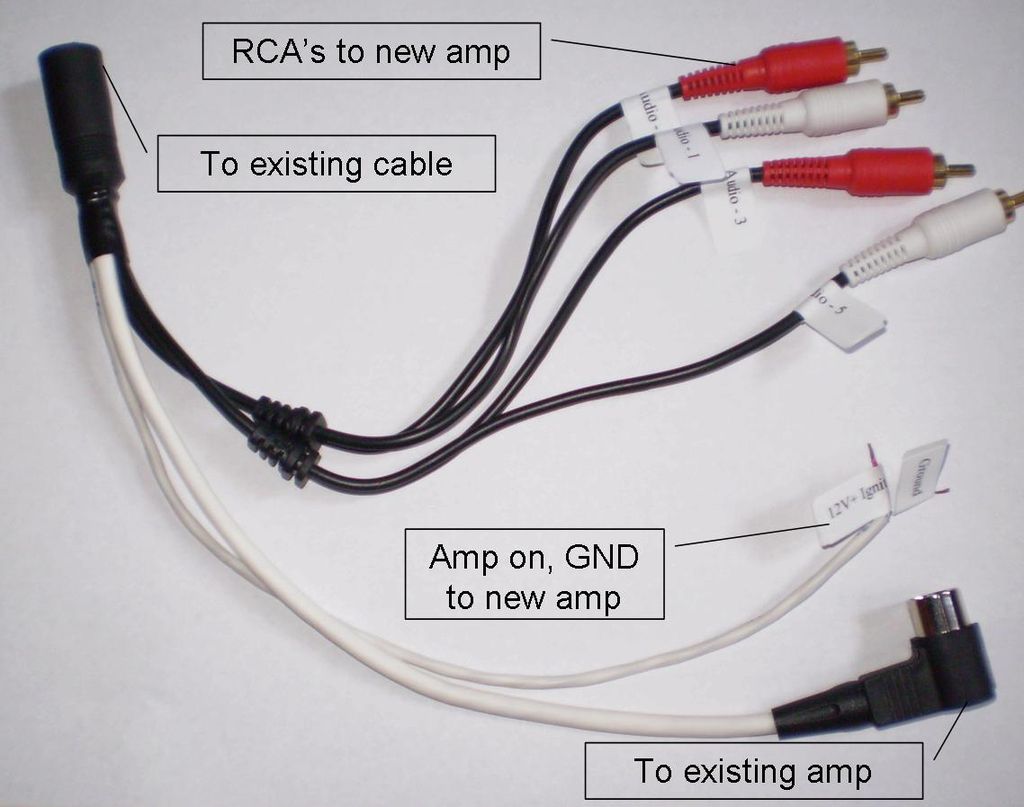

Pystyykö SC 901 mankassa olla samaan aikaa erillinen vahvistin ja subi + yatouri kiinni mitenkää järkevästi ?
Nykyinen: Volvo 940 Turbo -98
Poissa Orlov
  • Viestejä: 1716
Vs: Aloitteleva hifistelijä kyselee tyhmiä
« Vastaus #279 : 11.03.2016, 03:00:16 »
Ihan normaali kytkentä, mikä tuossa on mielestäsi ristiriita? Ovat täysin eri väylissä, yatour cd sisääntulossa ja subbarin signaali vahvarilähdössä
Tai sitten en vain ymmärrä :)
Niin, jos alkuperäinen vahvistin on kytkettynä, niin tarvitset sovitteen siihen. Sovitteen jolla saat subbarille linjalähdöt kaapattua. Elikkä tämmösen veijarin
