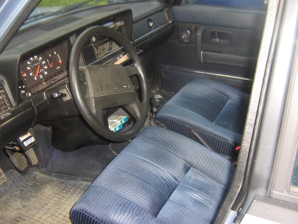

Sen verran mitä ite laittoa oon kerenne tehä ennen tämän topicin aloitusta on, että ajovalot ei pelittäny vollen tullessa pihaan, tähän syyksi selvisi hapettuneet liittimet, ja Alpinen kasetti soittimen tilalle piti pistää mp3-soitin joka tiesi sähkökikkailua kun ei ollut "ISO"liittimiä siellä soittimen takana, joten ostin Iso-liittimet ja sitte yleismittarilla kikkailemaan. kasetti soitinta pois ottaessa selvisi sieltä takaa hieman johto patentteja mm. rosvoliittimellä otettu jatkuva virta tuntemattomasta johdosta johon sitten edes tullutkaan sitä jatkuvaa virtaa tai sitte edes virrat päällä  :D
Muuten oli ihan simppeli homma mutta piti sitten se jatkuvavirta ite vetää akulta suoraan soittimelle  ;D
Ratin takaa paistaa vähän tuo asentama pioneerin soitin

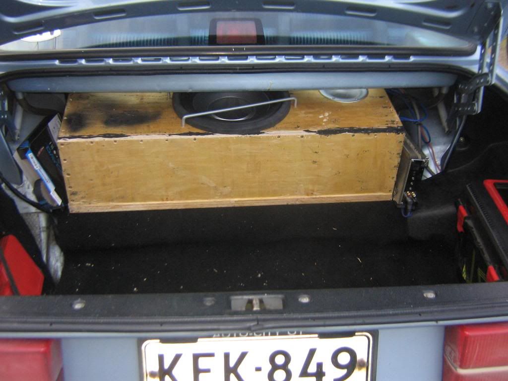

Ja joku varmaan osasi päätellä jo konehuoneen kuvasta sekä sisätilan kuvasta että näkyy 20mm2 kaapelia, heräte johtoo ja rca-kaapelia.. Nämä tietenkin johtavat takakonttiin johon on sijoitettu Rainbowin subbari omatekosella kotelolla ja Spl Dig-1450 vahvistin  ;) Tämmönen amisrääpäle kun satun olemaan  ;D Vielä pitäs tosin jonkinlainen verhoilu pistää koteloon  :buck2:
