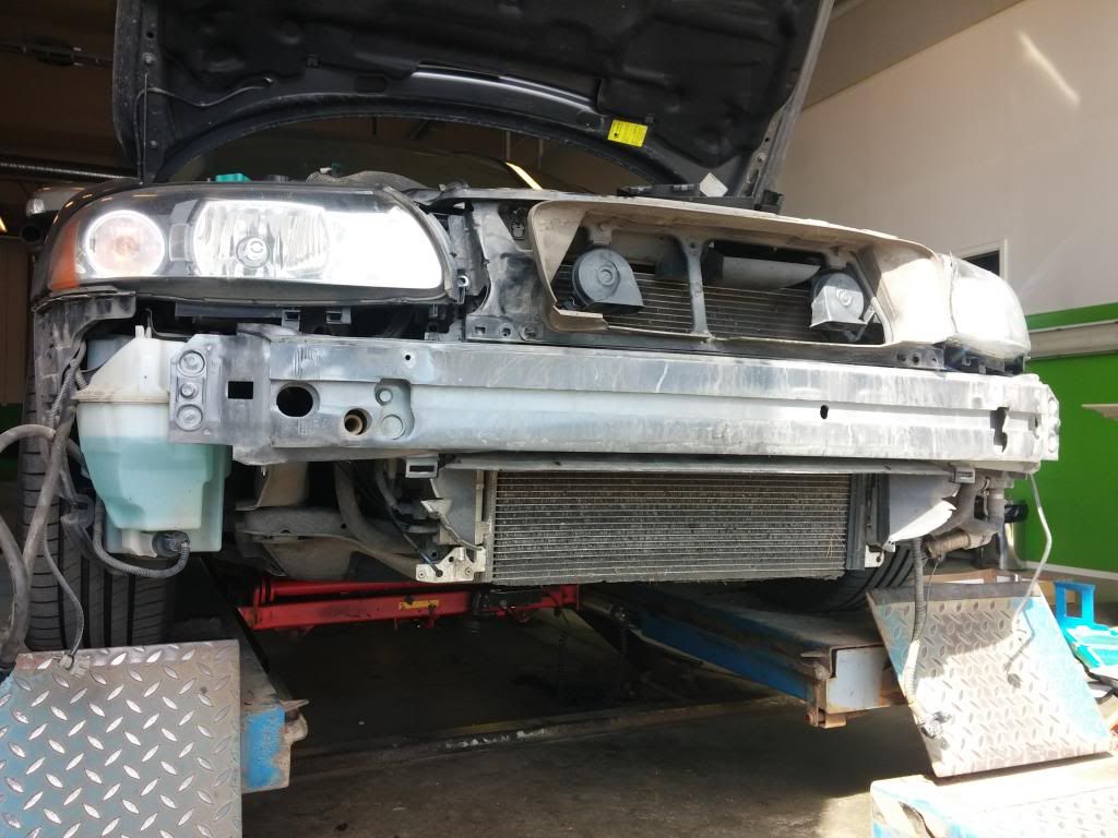

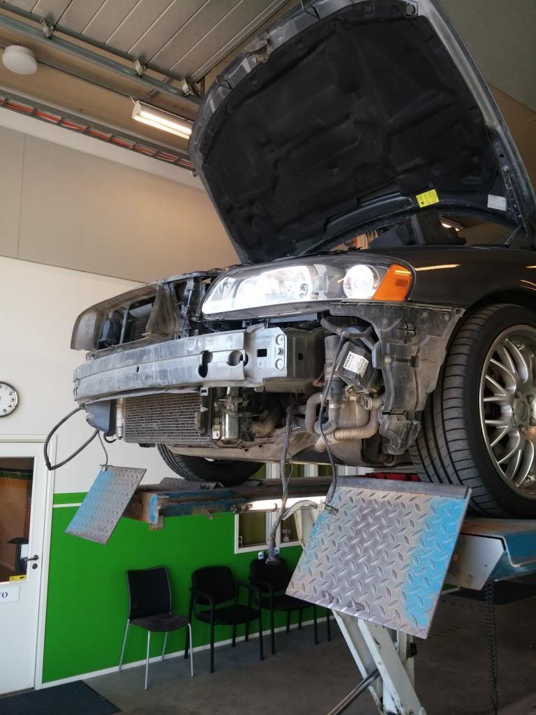

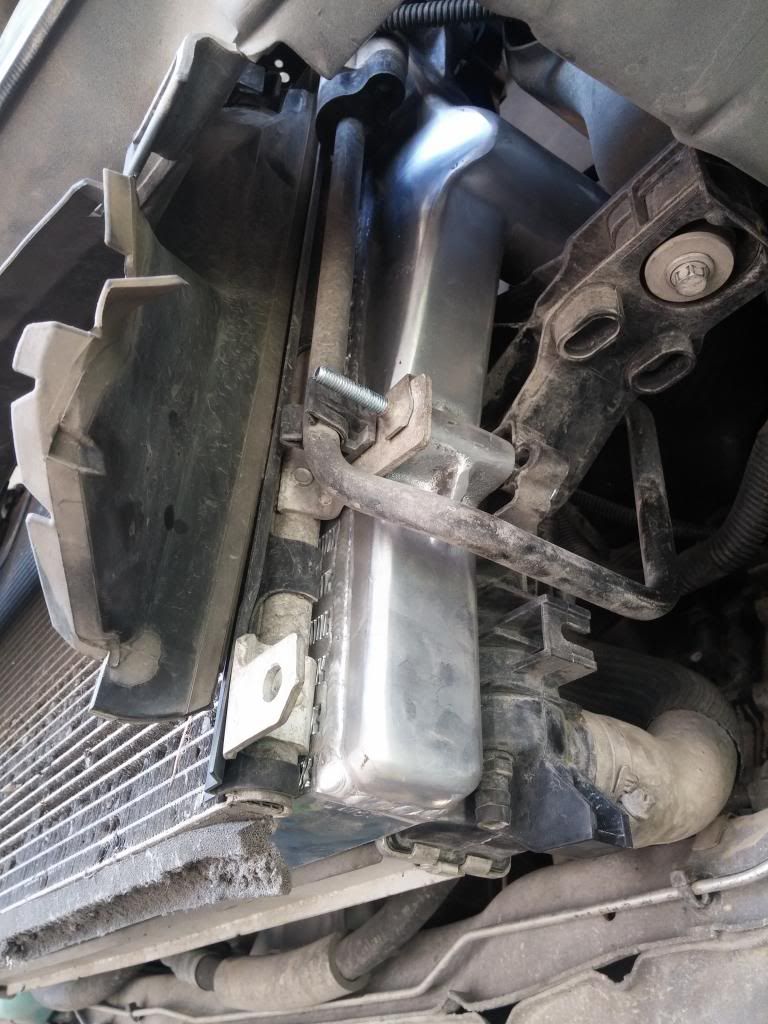

Vaihtelin tänään tuon KL Racingin mallikohtaisen coolerin paikalleen.
Hommana ei kovinkaan vaikea, mutta aavistuksen työläs.
Puskuri pois, joka on todella helppo homma. Nastat pois maskin yläpuolelta ja puskurin alareunasta, ruuvit pois lokarin kaaren reunasta ja pultit auki listojen alta.
Kennopaketin takapuolelta flekti pois, lähtee kahden pultin aukomisen jälkeen. Tuon irroittamalla saa muutenkin aika kivasti tilaa koneen etupuolelle jos pitää rassata starttia, EGR:ää tms.
Seuraavaksi lukkopelti irti, päältäpäin on aika monella pultilla ja edestä katsottuna taisi olla neljä. Lukkopeltiä ei kannata kokonaan alkaa irroittamaan vaan kannattaa jättää konepellin lukkojen vaijerit kiinni siihen, kun cooleria nostaa pois voi lukkopellin kääntää eteenpäin pystyyn.
Kennopaketti on toisissaan kiinni neljällä pultilla, ennen niiden avaamista kannattaa ilmastoinnin lauhdutin ripustaa vaikka nippareilla roikkumaan ettei se roiku putkien varassa.
Koko kennopaketti on runkoaisoissa altapäin kahdella pultilla kiinni, nuo kaikki auki niin syyläriä saa painettua konetta kohden ja coolerin saa nitkuteltua välistä pois ylöspäin.

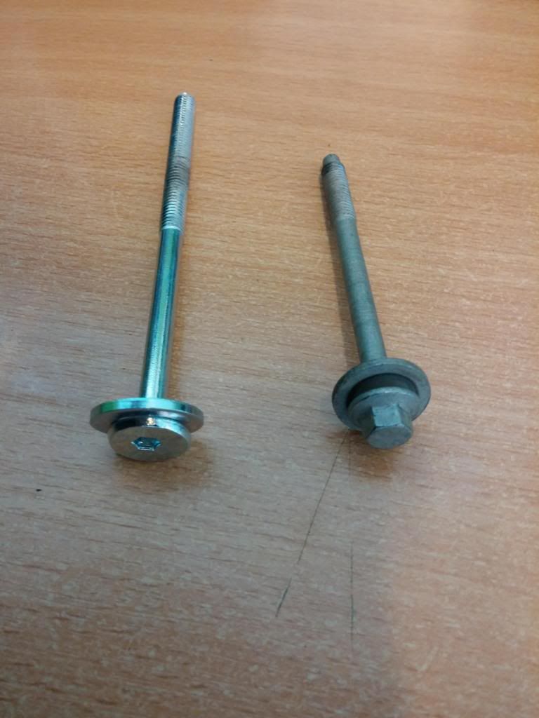

Uusi cooleri samaa kautta paikalleen ja kennot toisiinsa kiinni, tässä kohtaa piti lähteä käymään Biltemassa, sillä alkuperäiset pultit on liian lyhyet tuon paksumman coolerin kanssa.
Löysin aika passelit pultit tuohon ja laitoin vielä 22mm prikat alle. 100mm pultti on vähän liioittelua, jokin M6x80 riittäisi varmaan myös.
Kun kennot on toisissaan kiinni, voi koko paketin pultata kiinni, tässä kohtaa on helpoin laittaa paine-/lämpöanturi kiinni, sekin vaatii vähän pidemmän ruuvin kiinnitykseen.
Ja siellä se lepää.
Sitten vaan kasaus päinvastaisessa järjestyksessä, puskuriin kannattaa muistaa laittaa lampunpesurin letku kiinni ennen kiinnitystä. Kun kaikki on nipussa, ei cooleria paljoa näy.
Tarkkasilmäinen sen kuitenkin voi bongata.
Ajossa ensituntumat on hyvät, vastaa herkemmin kaasuun ja tuntuisi vetävän paremmin.
Eli oikein hyvä pikku parannus, eikä nyt tarvi jännittää että koska se alkuperäinen kenno repeää.. :P

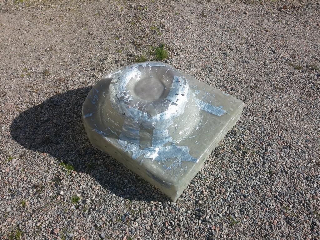

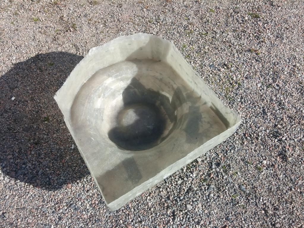

"Hifien"  päivitys saa taas jatkoa subbarin muodossa, sain vihdoin aikaiseksi aloittaa tuon projektin.
Elementtinä on jo vuoden päivät laatikossaan odottanut Herz HX300D eli kahdella 4ohm kelalla, laitan tuon kelat rinnan niin saan kuormaksi 2ohm jolloin saan tuosta DLS:n RA50 vahvistimen subikanavasta parhaat tehot irti.
Elementti menee suht pieneen suljettuun koteloon, valmistajan antama minimi taisi olla 17L ja optimi 26L.

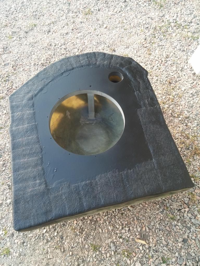

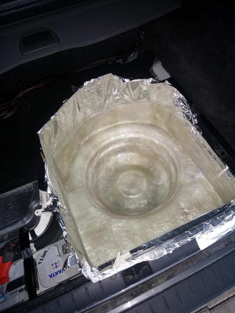

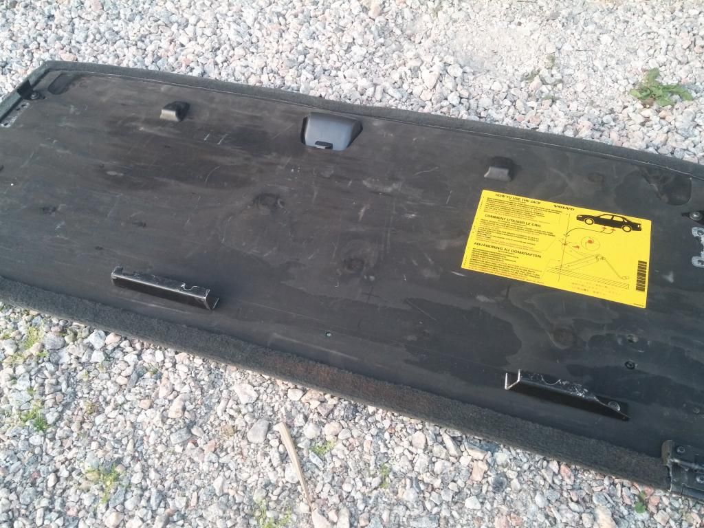

Pitkän suunnittelun ja mittailun tuloksena sain säilytettyä varapyörän paikassaan, eli kuidutin kotelon suoraan pyörän päälle.
Tein pahvista ja laudasta tuollaisen jigin jonka päällystin foliolla, tuohon päälle sitten vaan hartsia ja mattoa. Vedin autossa paikallaan 3-4 kerrosta mattoa, jotta koppa varmasti pysyy muodossaan kun sen nostaa pois.
Ja koppa nostettuna pois autosta, kaikkiea foliota en vaan jaksanut repiä pois :P

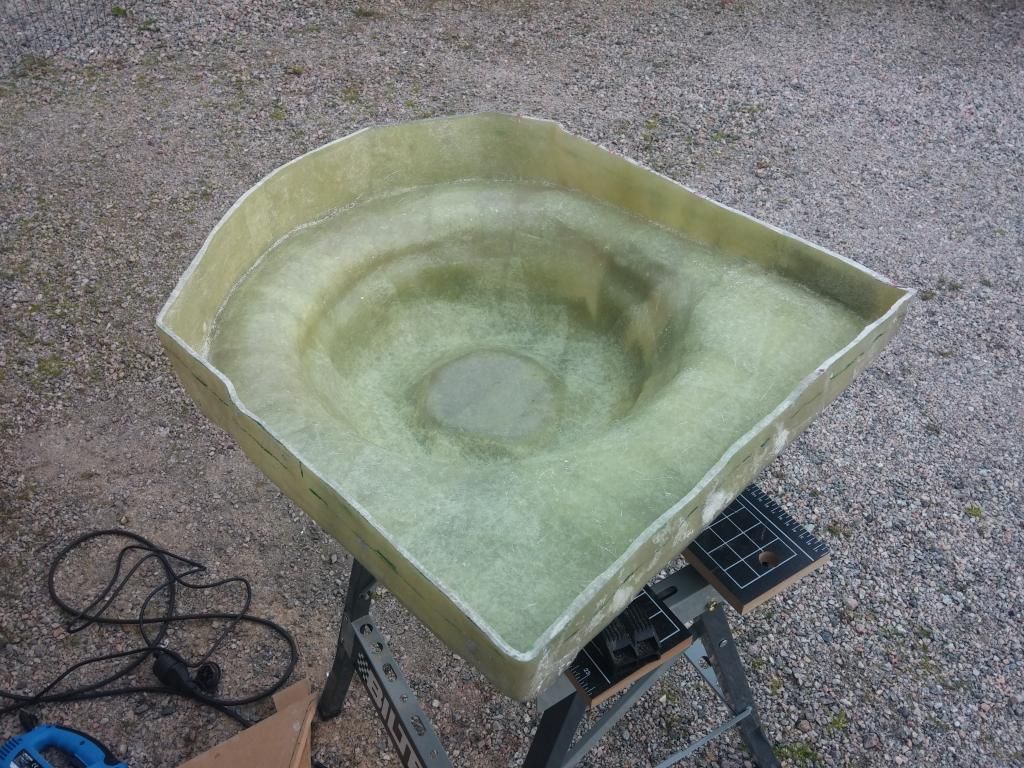

Otin vähän vedellä suuntaa antavaa tilavuutta tuosta, tilavuus kuitenkin pienenee kun laminoi lisää kerroksia kotelon sisäpuolelle.
Tein bruttotilavuudeksi 30L eli tuosta kun vähennetään elementin syrjäyttämä 3L ym. niin ollaan aika kivasti siinä valmistajan antamassa optimitilavuudessa.

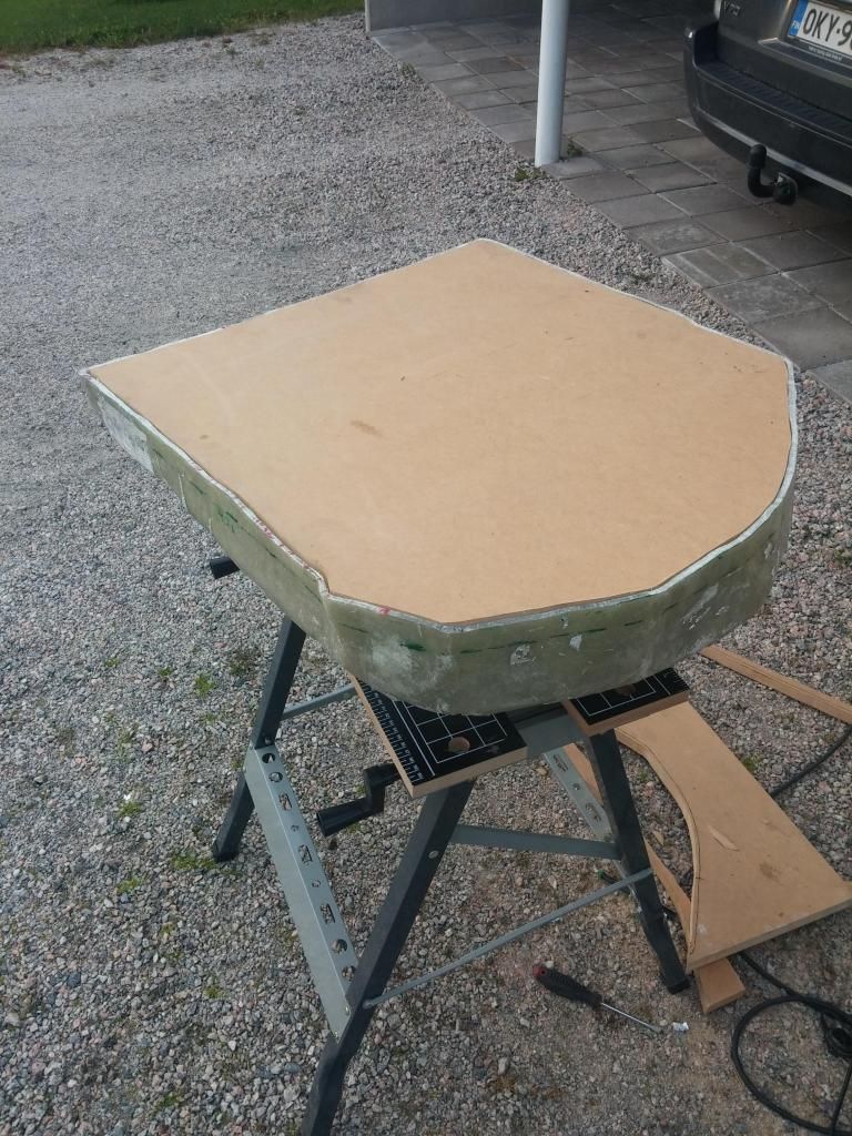

Kun seinämäpaksuus oli mielestäny riittävä, mittasin tilavuuden lopullisesti ja leikkasin ylimääräiset reunasta pois.
Kannen tein 25mm MDF:stä.
Kannen ja kotelon väliin vedin Sika:n liimamassaa ja ruuvasin noin 50mm välein reunalta kiinni, tuon jälkeen vielä kuidutin reunan yli, pitäisi ainakin kannen pysyä kiinni ::)
Ennen kiinnitystä tein tietenkin elementille ja johtoterminaalille reiät.
Tein pari pystytukea tuonne sisään lisäämään tukevuutta, eivät välttämättä olisi tämän kokoisessa kotelossa tarpeen, mutta ei niistä haittaakaan ole.

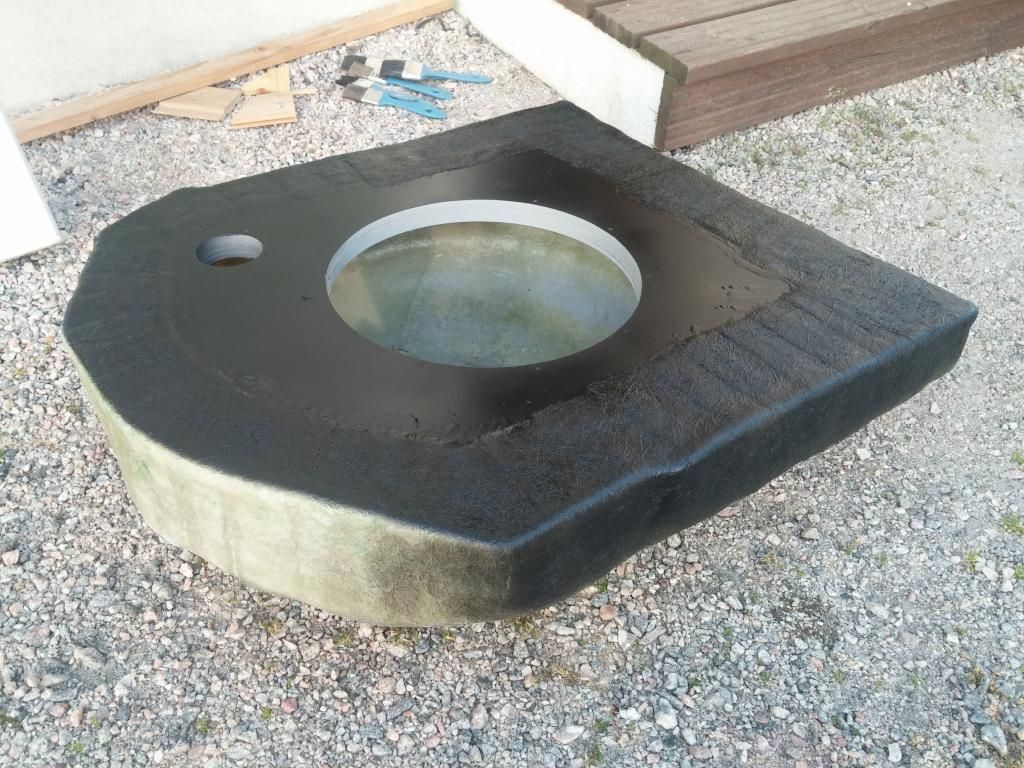

Lopuksi vedin kilikolilla mustaa pintaan, lähinnä vain suojaamaan MDF:ää kosteudelta.
Sisäpuolelle liimasin vanumattoa, en lähtenyt hulluttelemaan määrässä, mutta kai sitä tarpeeksi on.

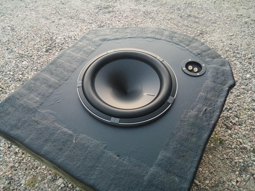

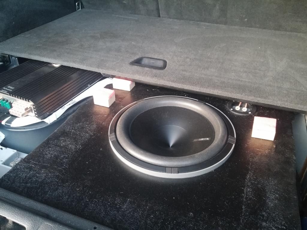

Elementti ja johtoterminaali paikallaan.

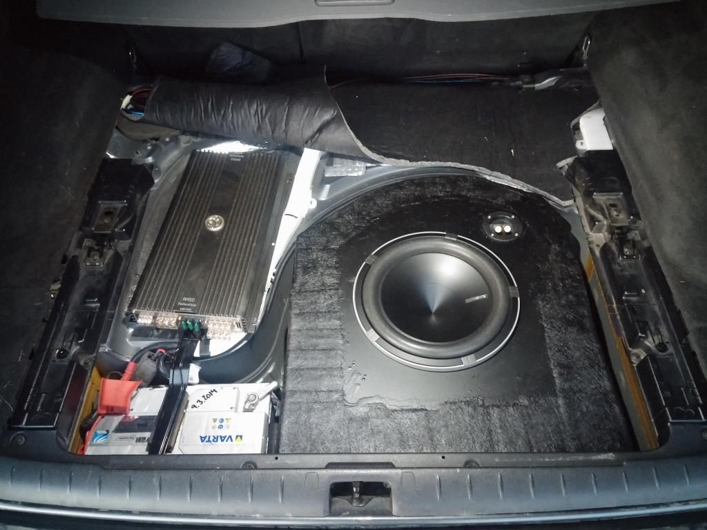

Ja sinne se sopii, vahvistimellekin löytyi paikka tuosta vierestä sopii juuri ja juuri kun etummaisesta kontin levystä vähän lyhentää sitä tukiprofiilia. Taaemman levyn profiili pitää ottaa kokonaan pois, teen tilalle varmaan palikat jotka nojaa subikotelon kanteen ettei levy notkahda kun siihen laittaa jotain painavaa päälle.
Huono kuva ja kuvakulma vääristää, elementin ja kontin pohjalevyn väliin jää 2-3cm tilaa.
Pitää vielä miettiä, että miten toteutan subin "hengittämisen" tuon pohjalevyn läpi, teenkö siihen paljon pienempiä reikiä vai yhden ison jonka peitän ritilällä...
Samoin pitää suunnitella jokin kiinnitys tuolle, empä halua mahdollisessa kolaritilanteessa saada tuota koteloa ja varapyörää takaraivoon.
Huomenna täytyy vielä kiinnittää vahvistin ja vetää piuhat, niin pääsee ottaamaan ekat tyypit tuon soinnista... :nälkä:

Nyt tarkemmin tarkasteltuna on se väli elementistä kansilevyyn vähintään se 30mm. Elementissä taisi X-max olla 14mm eli ei ongelmaa...
Vahvistimen kiinnitin kontin pohjaan liimattavalla tarranauhalla, tuntuisi pysyvän sillä paikallaan.
Etummaisesta levystä pätkäisin jäykistetangon pois vahvistimen kohdalta ja kotelon pintaan liimasin palasen MDF:ää vaahtomuovilla päällystettynä johon tuon tukitangon pää nyt nojaa, eli levy ei pääse keskeltä notkumaan.
Myös taaemmalle levylle tein kotelon pintaan vastaavat palikat, siitä kun joutui koko tukitangon ottamaan pois.
Taaempaan levyyn hyödynsin etummaisesta katkaistua tangonpätkää ja tein siitä palaset jotka siis osuvat noihin kotelon pinnassa oleviin MDF palikoihin, nyt levyn takareuna ei notkahda.
Kävin asennusten jälkeen tavaratilassa konttaamassa ja ainakin oman maallisen massan (98kg) kantoi moitteetta.
Harvoin pääsee vetämään tämän mittaista vahvistimen virtajohtoa. En laittanut edes sulaketta väliin.
Myös maajohto pysyi maltillisena, heti akun takana oli hyvä maapiste.
Laitoin 25mm2 johtoa, niin ei pääse jännitehäviö iskemään pitkästä kaapelista huolimatta :P
Konkkaa en laittanut, sillä se ei vaan mahdu minnekään kovinkaan helposti, mahtaako moista edes tarvita...
Suoraan elementin yläpuolelle porasin 20mm reikiä kontin pohjalevyyn, toteutus ei ole kuvaamisen arvoinen, mutta toimii.
Luultavasi etsiskelen siihen jonkin järkevän ritilän jota upotan vähäsen levyyn ettei se törrötä ylhäällä.
Alkutyypit subin soinnista on positiiviset, tuntuisi pysyvän mukana vaikeammissakin kuvioissa ja menee alas.
Pitää vielä vetää vahvistimelta oviin johdot jotta saa etupäänkin vahvistimen taakse, nythän etupäätä soittaa vain soittimen oma vahvistin. En viitsi antaa mielettömästi säröä noille Nobeliumeille etteivät mene särki.
Tunkki, työkalut, hinausköysi ja teleskooppinen hylsyavain mahtui heittämällä tuonne kotelon alle, eli varapyörän taakse ja vierelle. Ensiapulaukku meni toiseen takalokeroon sähkökeskuksen viereen ja varoituskolmio toiselle puolelle. Hylsysarja mahtui tuon etummaisen levyn alle, ihan takapenkin selkänojan juureen. Eli kaikki mitä siellä romulokerossa alunperinkin oli, on nyt mukana edelleen eikä pyöri tavaratilassa.
