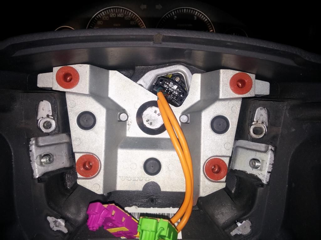

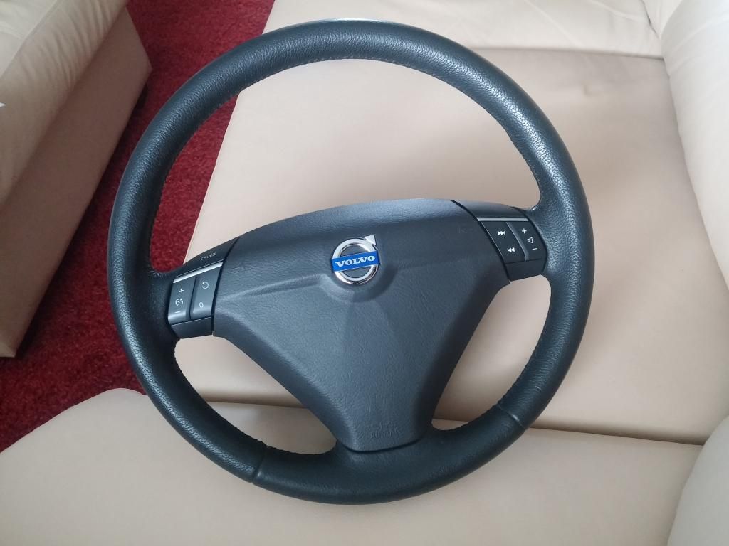

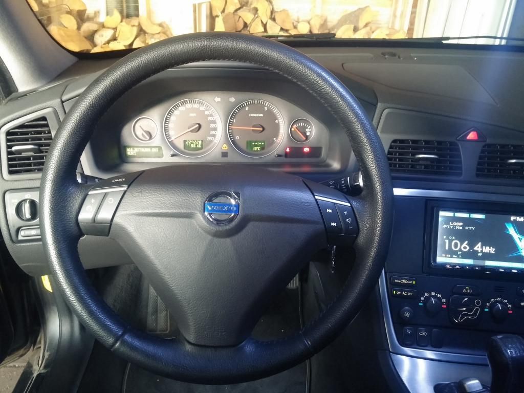

Lähetti kantoi tänään tällaisen ovelle:
Nyt pitäisi vielä selvittää, että meneekö 4-puolaisen tilalle ihan "heittämällä", eli onko liittimet samat vai pitääkö kellojousi vaihtaa...
E: Sinnehän se meni kuin isi äitiin, eikä vaatinut mitään kikkailua, liittimet on samat jne.
Homman ainoa juju on muistaa lukita kellojousi ennen ratin irroitusta. Ratin alareunassa, bägin alla on pieni ruuvi tätä varten, kun ratti on täysin suorassa, kierretään ruuvi kellojousen liittimessä olevaan reikään, jolloin se lukittuu.
Heikot kuvat, mutta saa käsityksen:
Ennen:
Jälkeen:

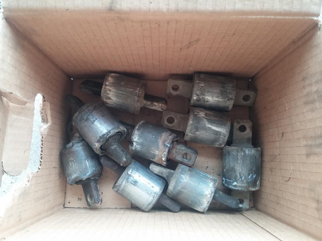

Hommasin toiset alatukivarret joista on etupuslat sököt ja polttelin puslat pois, mutta noista puslista paljastui suorat keskitapit, eli vääränlaiset noille Powerflexeille.
TÄÄLLÄ Kerrotaan asiasta jopa kuvin.
Noh, katsotaan josko näistä jostain löytyisi tuollainen keskeltä kavennettu tappi ::)

Noita tukivarren puslia oli 11kpl, noi 9kpl irtonaisena ja pari tukivarsissa kiinni, noista löytyi 3kpl oikeanlaisia keskeltä kavennettuja tappeja, ovat vissiin jo harvinaisempaa tavaraa...
Ja jos poltatte puslia toholla, niin ne oikeanlaiset öljytäytteiset sitte räjähtää... ::)

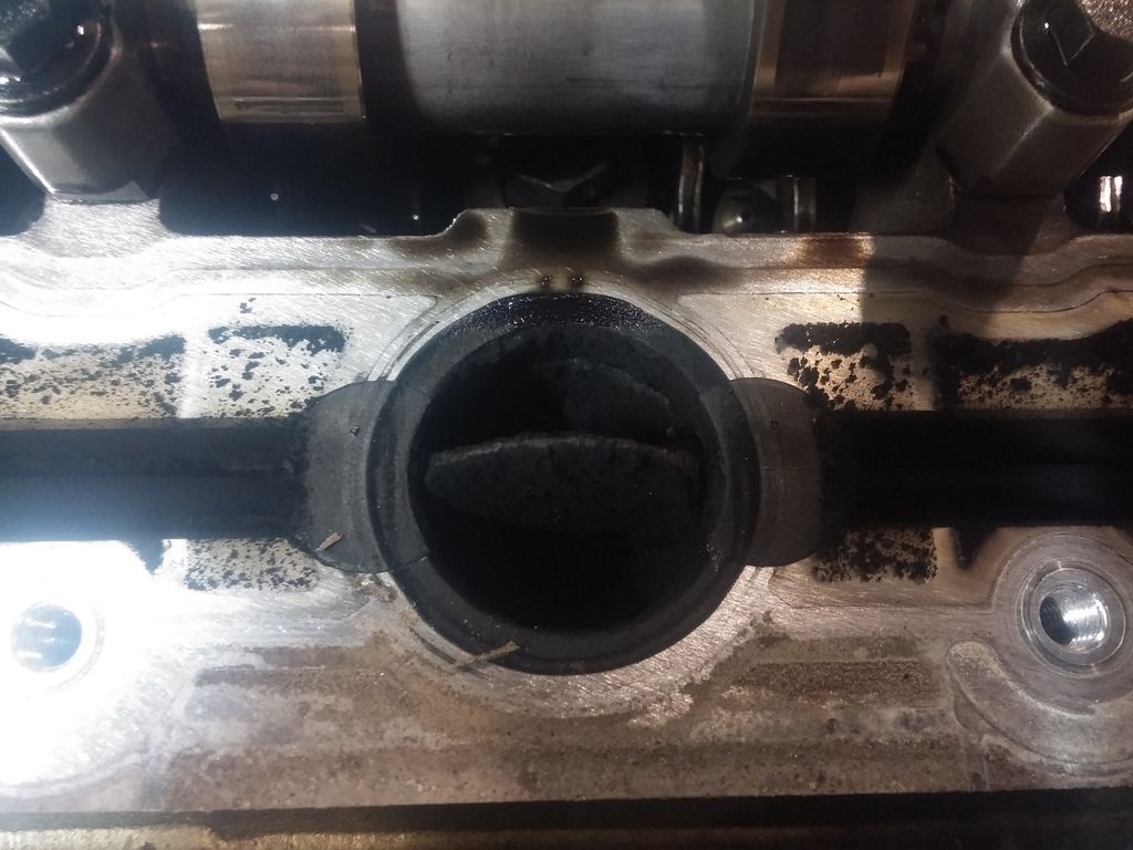

Eilen purin venttiilikoneiston esiin, neljä suutinta lähti nostamalla pois, mutta yhden joutui nappaamaan liukuvasaralla ylös.
Nokissa ei näy mitään kulumaa, eikä löytynyt irtonaisia osia, hyvä homma.
Illasta loppui tunnit kesken, eli en ehtinyt vielä ottamaan nokkia pois, pitää jatkaa paremmalla ajalla.
Imusarja oli kohtalaisen täynnä sontaa, lähti aika helposti puhtaaksi MrMuscle uuninpuhdistusvaahdolla. Vaahtoa vaan imusarja täyteen ja antoi vaikuttaa puolisen tuntia, lämpimällä vedellä suihkuttelu ja käsittely uusiksi, sain melkein kaiken töhnän pois.
Samoin kannen imukanavat ja pyörreläpät olivat aika karstassa, pyörreläppäakseli tulee uusi nyt samalla kun paikat on auki.
Imukanavat putsailin kaapimalla ja bräkliinerillä niin hyvin kun pystyi.

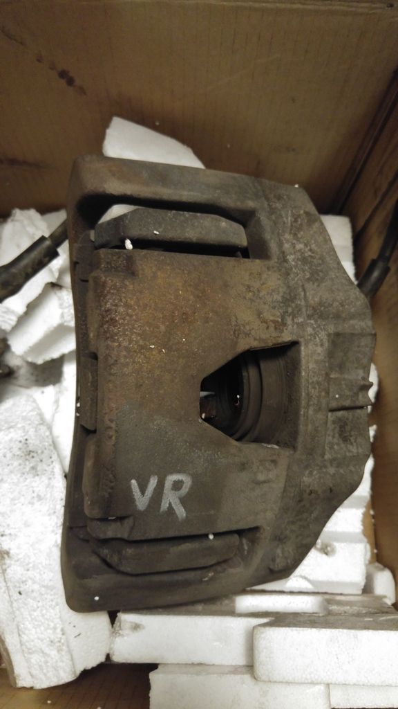

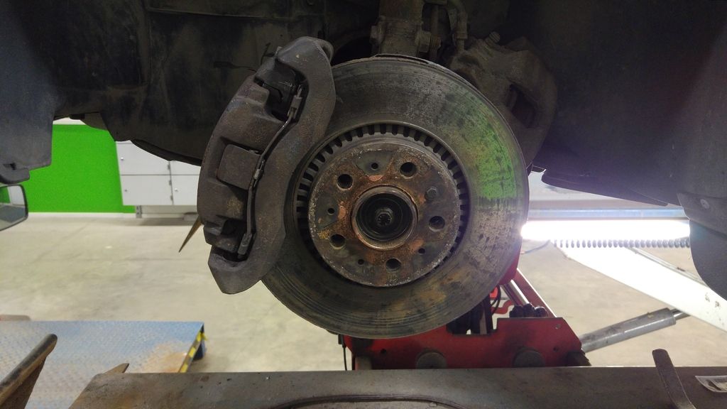

Pitkään olen katsellut äRRän bremboja ebaysta, mutta ovat aika kovassa hinnankirossa, sekä rajoittavat vannevalintaa aika paljon.
No, selailin sähköinternetistä brittien foorumia ja törmäsin mielenkiintoiseen juttuun, joku oli sovittanut XC90:n 336mm etujarrut tällaiseen, ovat lähes bolt-on.
Ebaysta heti pari XC:n satuloita tilaukseen, pakettia postista hakiessa tuli vähän sellainen "mitä mä olen ostanut" olo kun paketti painoi niin että postissa sitä työnnettiin lattiaa pitkin  ;D
Tuollaiset kokkareet:
Erona alkuperäisiin noiden kiinnitykseen on käytetty M14 pultteja, kun alkuperäisissä on M12 pultit.
Eli käännönrajoitinvarret ja olkatuen reiät pitää porata 14mm kokoisiksi, olkatuki on alumiinia ja on helppo, mutta käännönrajoitinpalikka on kovempaa ja vaatii kunnon pylväsporan tms.
Muuten ovat ihan bolt-on, samat jarruletkut ym. sopii.
Pulteiksi tuli 10.9 kovuudella 55mm pitkät pultit, joista piti vähän hivaista päästä pois ettei ota levyyn kiinni.

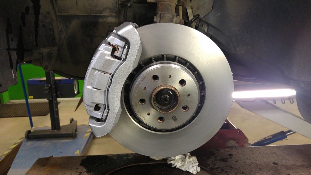

Tuossa ovat koesovituksessa 305mm levyn kanssa:

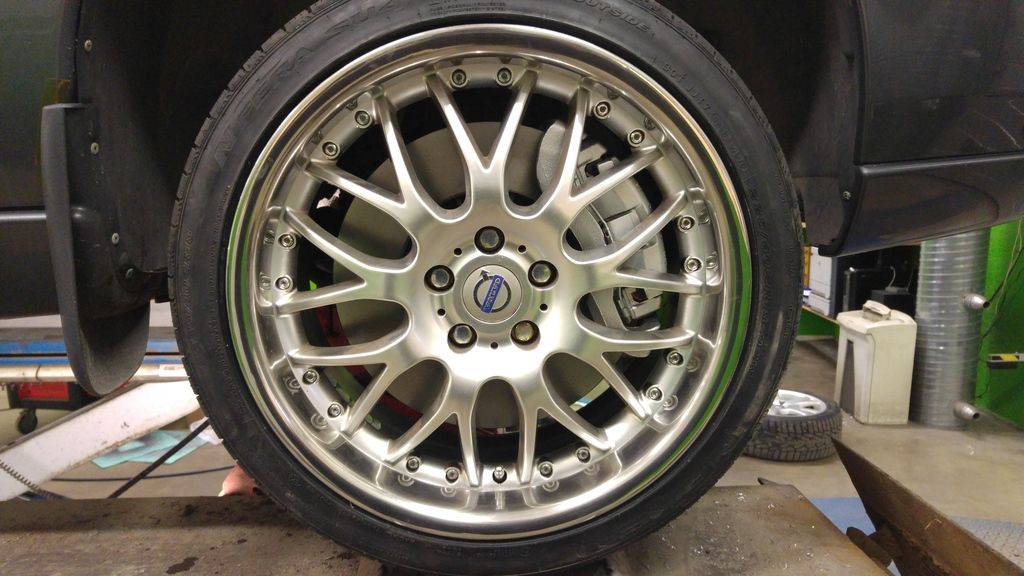

Tilasin 336mm Brembon levyt ja Boschin palat sekä V70:n alkuperäisen mittaiset 365mm letkut.
Satulat hiekkapuhallettiin ja maalattiin, halkaisin satulat jotta puhaltaminen ja maalaaminen on helpompaa, toi takaosa on alumiinia eikä näy pyörä paikallaan, eli en tehnyt sille mitään.
Ja paikallaan:
Ja 18" kesäpyörän kanssa, vanteen puolista on enintään 2mm satulaan, lähellä siis ollaan.
Ärrän brembothan on 330mm eli nämä on vielä vähän suuremmat, toki näissä satulat on vain yhdellä männällä.
Eiköhän tuo ala pysähtymään, riittävät kuitenkin omamassaltaan 600-700kg painavamman XC90 pysäyttämiseen ::)
Näiden kanssa minimi vannekoko on 17", talvivanteina olevat Orestekset sopii paikalleen, kehältä tulee todella lähelle tasapainopuntteja, eli pitää käyttää todella litteitä puntteja.
