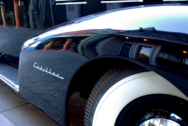

Tässä on peilipinta. Mitä todennäköisimmin myllytyksellä aikaansaatu
