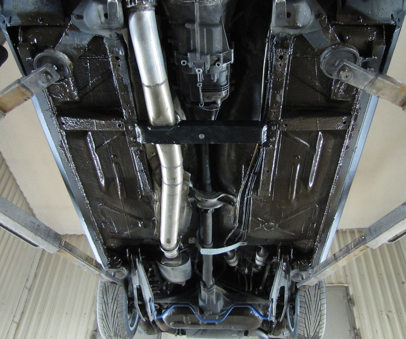

Tiistaina laitoin etuspoilerin, ovilasien tippalistat ja muuta paikoilleen. Kurkkasin käyntiä ajatellen varmistuksen vuoksi ykkösen männän päälle, eikä näkynyt venttiilinjälkiä. Kävin pienellä ajelulla ja näppituntumalta toimii jouheammin kuin aiemmalla nokkien säädöllä. Voimansiirron linjassa on jotain hämminkiä, kardaani pitää pientä tutistusta. Tuli todettua oikeaksi myös aiempi olettamus siitä, että T6 imusaja ei kestä kiinni vakioissa imusarjan kuminpätkissä. Runnerien suilla ei ole mitään olaketta ja linjauskin on vähän sinnepäin. Reilu kilo painetta ja niinhän se irtos etupäästä :P
Ostin maalipinnan käsittelyä varten Mirka Abralon hiomalaikkoja/tynyjä, muutaman erikovuuksisen kiillotustyynyn ja niille omat aineensa sekä vahaa. Torstaina vaihdoin imusarjankumit 48mm silikoninpätkillä. Asennus luonnollisesti jarrukliinerin kanssa.
Tämän päivän saldona ruosteet ois suojattu. Helmojen pohjiin ensin kiveniskumassa, sen jälkeen kotelosuojaa muutama litra lutraten ja perään alustamassaa. Jätin ne paikat ilman massaa joita joutuu varmuudella rassaamaan, ikävä operoida jos on tuoretta massaa paikat täynnä. Ja peräpäässä kuraläpät sekä helmamuovi peittää aika ison osan. Lopuksi pyyhkäsin pintapuolen rasvanpoistolla, jos viikonlopun aikaan pääsis alkuun kiillottamisessa.
