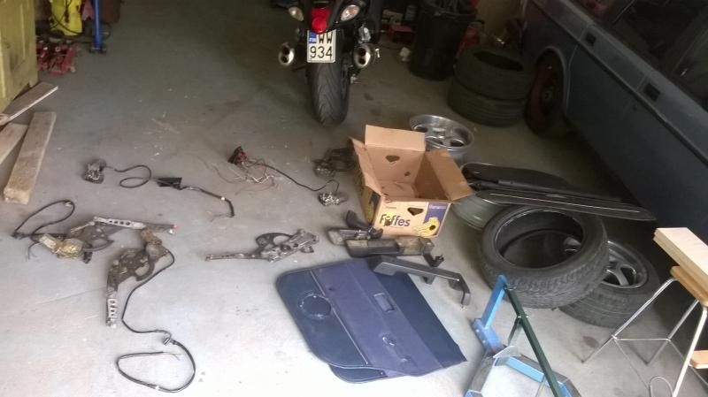

Sit ois uudemman mallin takavalot hyllyssä ja myös samasest rassista napattu ehjät turvavöiden pistokepesät.
Oli vaan autossa kiinniolevista punaset painikkeet kulunu puhki.
Niin rapsin sitten painikkeet kaikista paitsi takapenkin keskimmäisestä mäkeen, ompahan samanlaiset.. :D :uglystupid2:
Aattelin että ite ois jostain riisialumiinista leikelly painikkeet, mutta olkoot. Vaikka sitte laittaa noi uudet/antaa auton ostajalle mukaan.

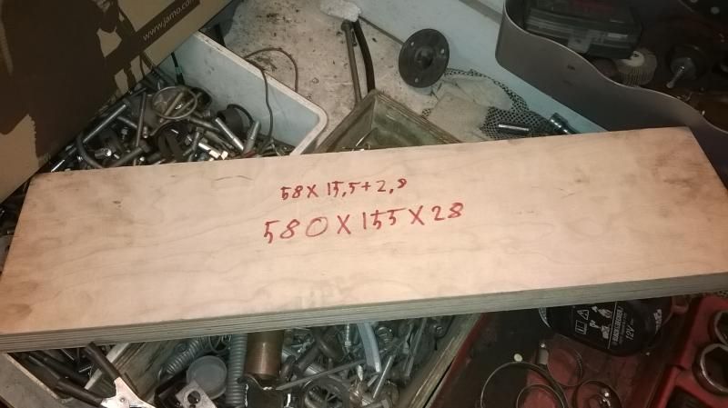

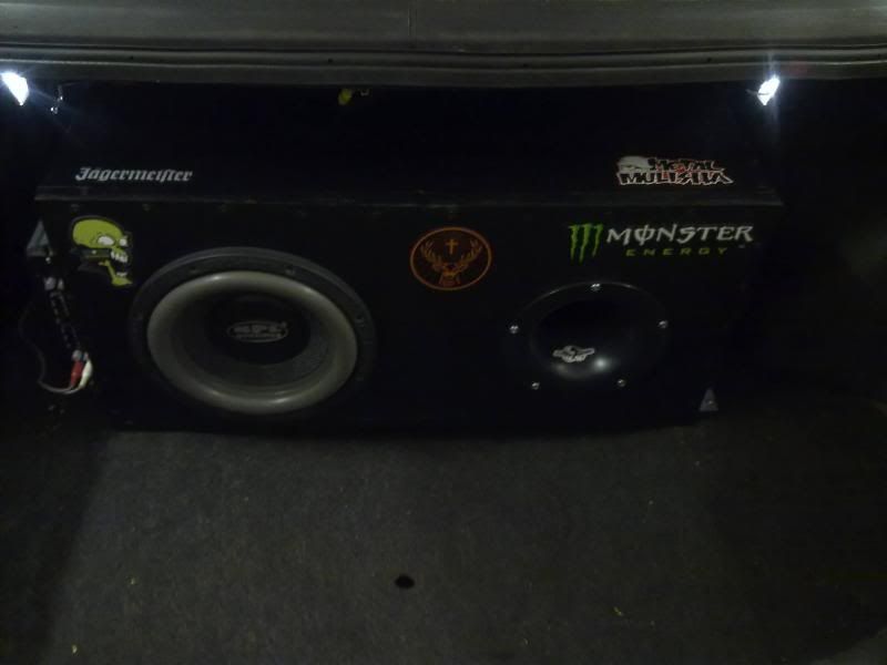

Kaverilta kun sai edukkaast 20mm vesvaneria ja tommose 250d2 xtr Spl Dynamicsin elementin, oli pakko hommaa :D
Tuli sitte käsisirkkeliä laulateltuu ym ja väkerreltyä tuommone 460:n paksii ja
Kicker Es 12" sai väistyy tieltä ja mennä hyllyy pölyyntymää koteloineesa.
Vähä reilu 60l kotelo lyhennetyllä 4" aeroportilla, viri jossai 33-35hz pakeilla. Vanut sisällä.

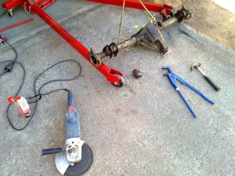

Hain "kalamieheltä" oman nosturin takasin lainasta :P
Kaivoin akselin rojujen alta esii..
Irrotin isot puslat kuorineensa, pesin TAAS liuottimella koko akselin.
Hetken mietin josko oisin jättäny puslien kuoret paikalleen.
Muttamutta..
http://www.kaplhenke.com/collections/240/products/240-rear-axle-spherical-bearings
http://www.kaplhenke.com/collections/240/products/240-adjustable-trailing-arms
Aloin noista taas unelmoimaan, niin vedin suosiolla kuorinensa mäkeen :D
Tänään/huomenna aattelin sutia valkosen hammeriten akselin pintaan ja perän kansi punaseksi/mustaksi.
Vielä on mysteeri että niputanko akselin vakiovetareilla ja hilaisin 460:llä huomenna? auton pressukatoksesta talliin
akselin vaihtoa yms...varten.

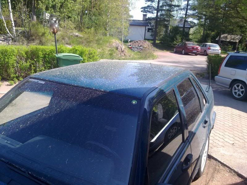

Siitepöly.. S* :tickedoff:
Nyt 460:ii löytyy jopa hyväpintaiset nastat :) Huomata varmaan voi, että maalasin uusiksi nuo kaksi vannetta.

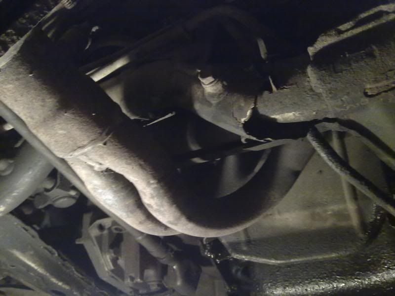

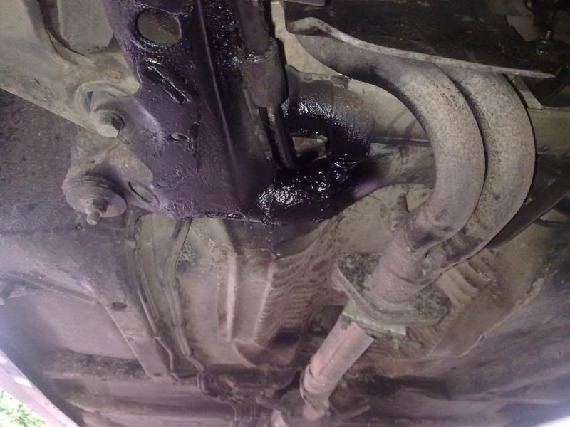

Tullu semmoset 100km ajeltuu ja nyt huomas sit tommosen vihdoinki. Ihan "paperia" tuosta kohtaa.
Huonohkoja kuvia..
Halkaistuista putken paloista ja yhestä lattaraudan palasta hitsailtu umpeen.
Ja nyt on "pikkase" eri maailmasta ajaa  :)
Tää tais olla se legendaarinen apurunko...
Jos tää auto pysyis mulla kauemminkin, ni tää oikeen huutais alapuolista poikkitukee >:(

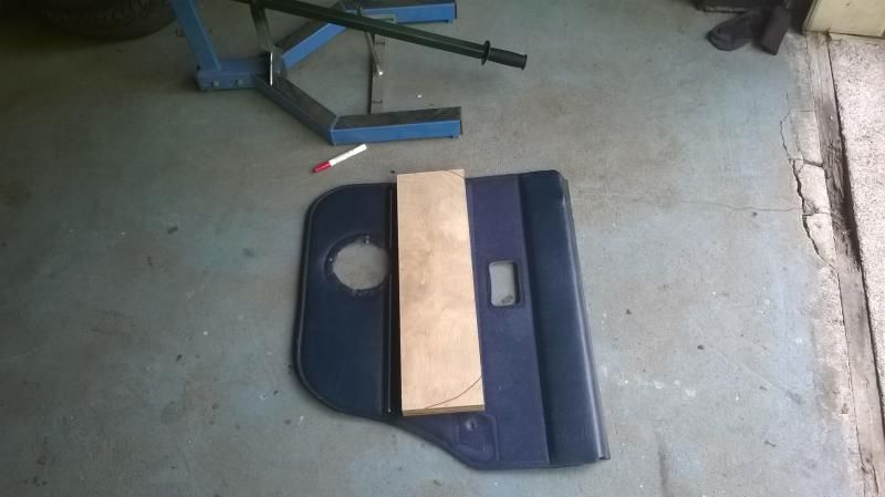

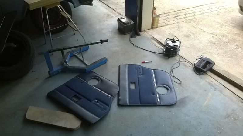

No ilmasia puuhia ois nyt laitella mustat sähkölasi ovipahvit etu ja takaoviin kahvoineen, nostimineen.
Kaverilta hommasin sen autosta vanhan Volvo akun, jonka sitten antaa 460:n mukana.
En hyvää agm akkua raaski antaa mukaan, vaan käytän sitä noissa 245:n sähköhommissa.
Korin osien putsailua ja maalaamista, kun hammeritea löytyy runsaasti kuten myös lämpökilikolia.
Muutenkin kaikkien paikkojen läpikäyntiä, joissa vesi yms paska vois muhia.
Ovien alaosissa olevien vanerien uusiks päällystämistä hiilikuitulook nahalla/kankaalla.

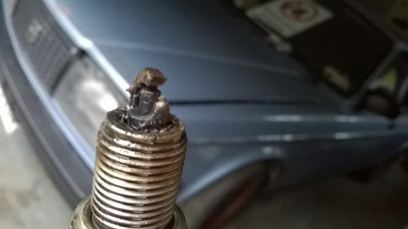

460 kävi vähä kolmella(Like a subaru impreza without turbo)   :2funny:
n. 12tkm ajetut tulpat ??? Ostin sitten yhen uuden samanlaisen,
kun motonetin valikoimassa kaikki muut niitä lyhkäsempiä.
Samassa 2 pytyssä oli silloin kun tulpat kaikki vaihdoin, niin 2 vai kolmikärkinen tulppa...
Kyseisessä pytyssä huonoimmat puristuksetkin verrattuna muihin.
Nooh ihan sama... ???

Kaiutinpaneeli joka tulee takaoveen, toinen samanlainen pala vielä pitäs käyä hakemassa,
niin vois alkaa veistelemään muotoon ja päällystää.

Hetkellinen luovutus sähkölasien laiton suhteen, kytkykaaviota olis kiva löytää.
Mulla yks vanha tee se itse kirja löytyy, mutta ei oo hääppönen kytkykaavio siinä opuksessa... :buck2:
Siintä kaaviosta kuitenkin käsitin että multa yks rele uupuisi ja tietenkin johtoja tarvitsee lisempää,
kun hilppeiden irrotustapa on ollut sivareilla poikki jostain kohtii mistä kivalta tuntuu pistää poikki.
Laiskana en jaksais alkaa käyttämää oikosulkusuojattua virtalähettä+yleismittaria.. :D
Joilla kyllä ajan kanssa sais varmuuen miten nuita pitäs kytkeä :-\
Motivaatio vaihteeks taas suht vähänen. Kuhan nuo sähölasi kytkyt sais selville, '
niin samaa syssyy tekis muutki oviin liittyvät hommat.
V*tuttaa tehä mitään pikkunäpräystä kerrallaan.
Asia erikseen jos auto ois muuten jo nipussa/ajossa, silloin onkin taasen ihan kivakin näprätä sitä sun tätä pientä  :P

Mitäs muuten noille ovipahveille meinaat? Kun on vanerilevy ovipahvin päällä...? ???
