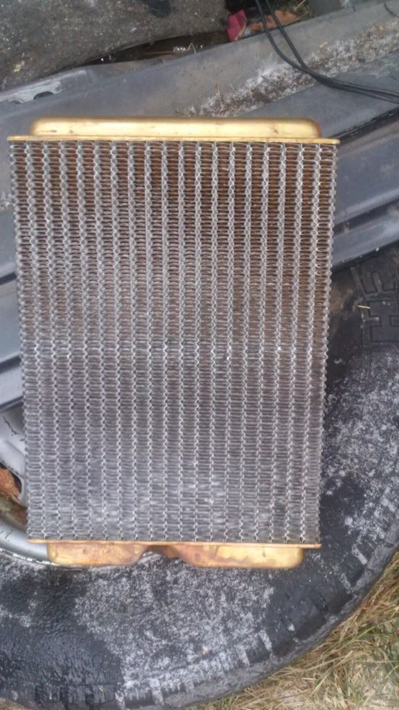

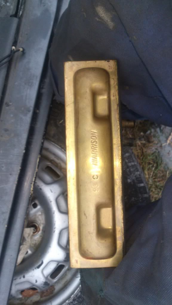

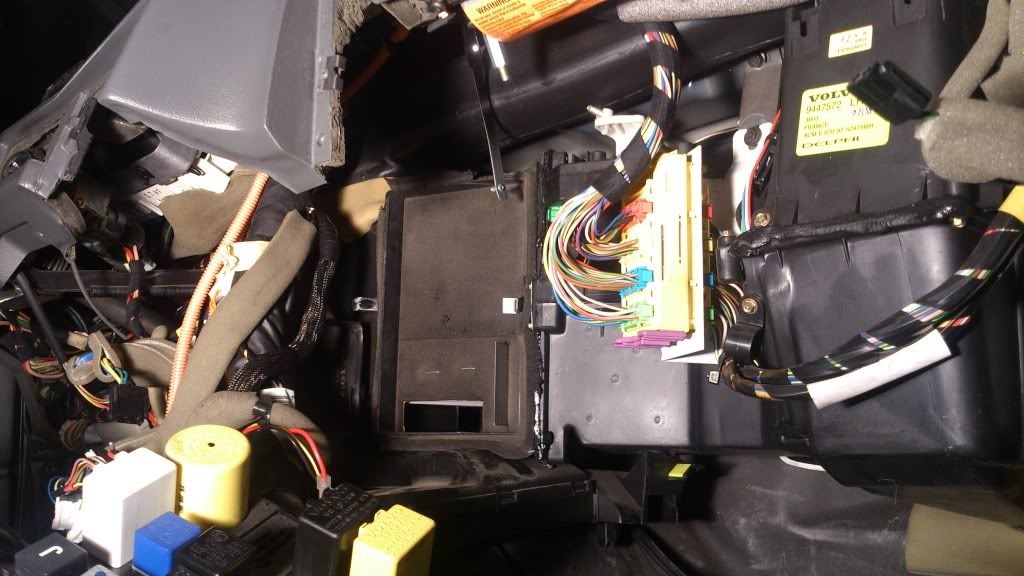

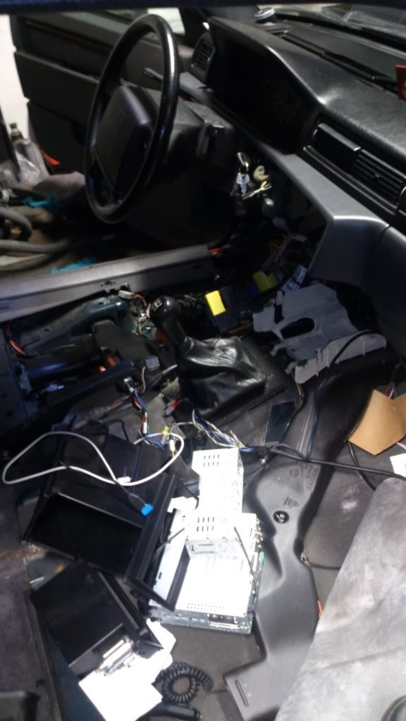

Tänään käyty purkamassa kenno serkun purkuvolvosta irti, (samalla lähti kyllä ovet, penkit, matot, kojelauta, eli koko sisusta).
Tämä lienee alkuperäinen, Harrison merkkinen? Samaisesta autosta haen ensi viikolla täysnahkasisustan, saattaa tulla tähän omaan tai sitten myyntiin.

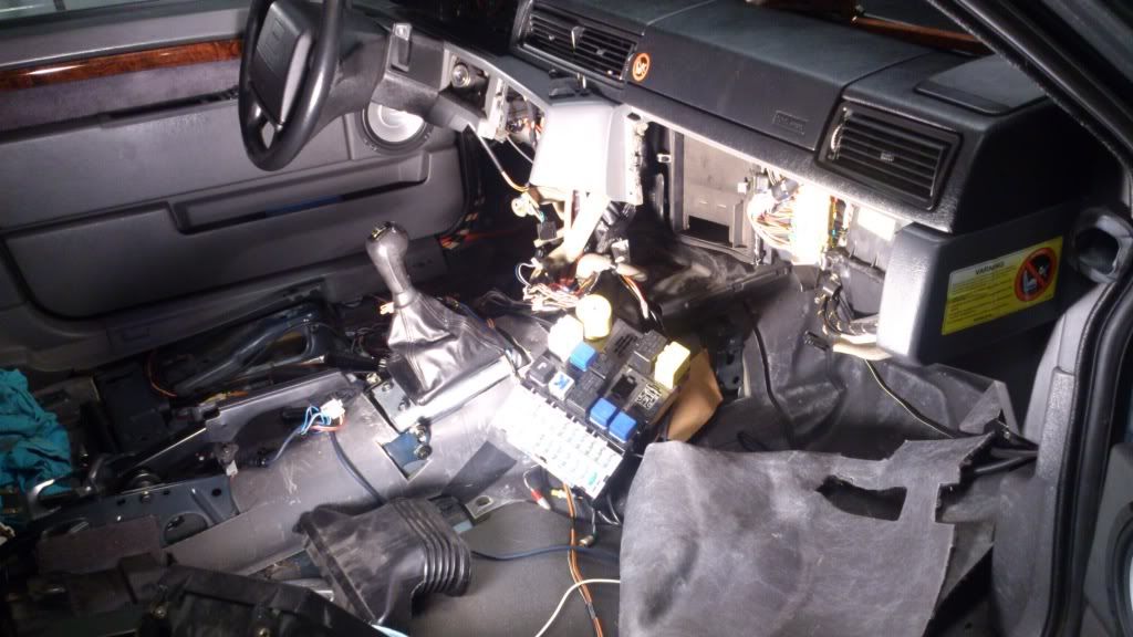

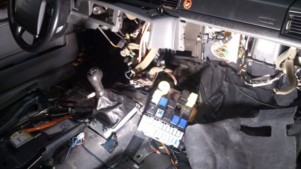

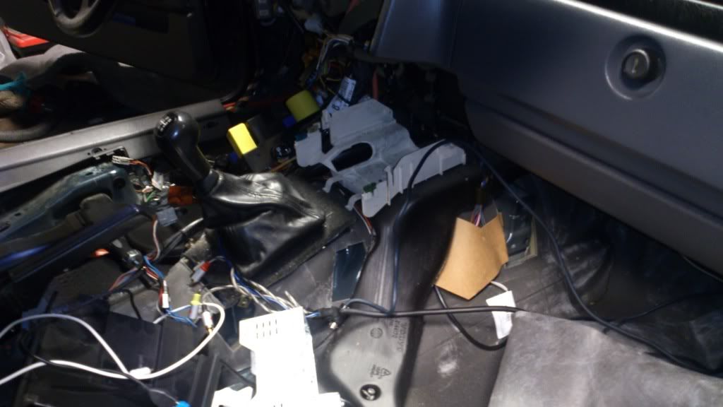

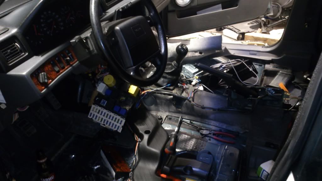

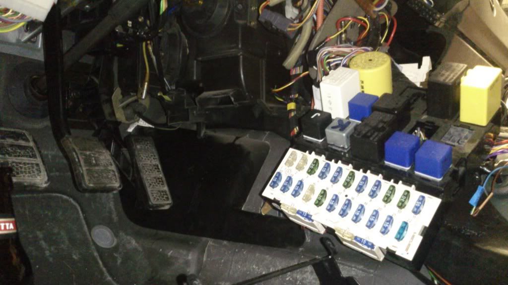

Oman auton purkua aloteltiin kaverin kans illalla muutaman karhun avustamana, kuvia purkuvaiheesta, mitäpä tästä enempiä selostamaan, vittumaista, aikaa ja olutta vievää hommaa... Matot laitettiin yöksi kuivumaan sisätilanlämppärin avustuksella.
Tälle mallille se saatiin, saa nähä saako sitä ikinä kasaan... Huomenna jatkuu, pitää ottaa selvää onko täälläpäin nuita pajoja jotka uusis nuita kennoja, oishan se varmuuden vuoksi hyvä laittaa "uusi"...

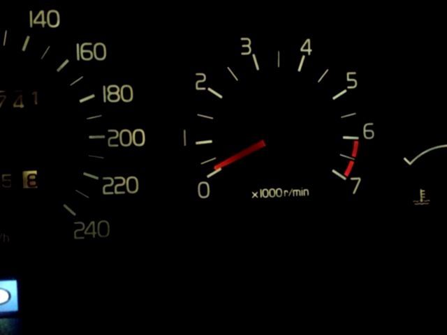

Lauantaina ei oikein mitään saanut aikaseksi kun vasta illalla menin talliin eikä kukaan tullut kaveriksi, pikkusen purin lisää ja istuskelin. Lauantaina valkoisella volvolla kotiin lähdettäessä tuli piristys iltaan, melko matala tyhjäkäynti tossa valkosessa :2funny:
Välillä kävi nollan alapuolellakin :2funny: Video aukeaa kuvaa klikkaamalla.

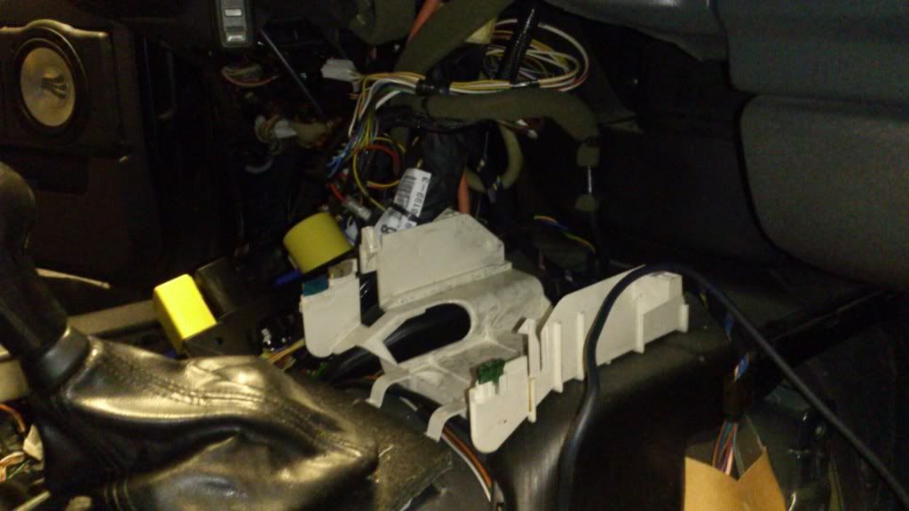

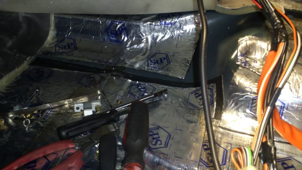

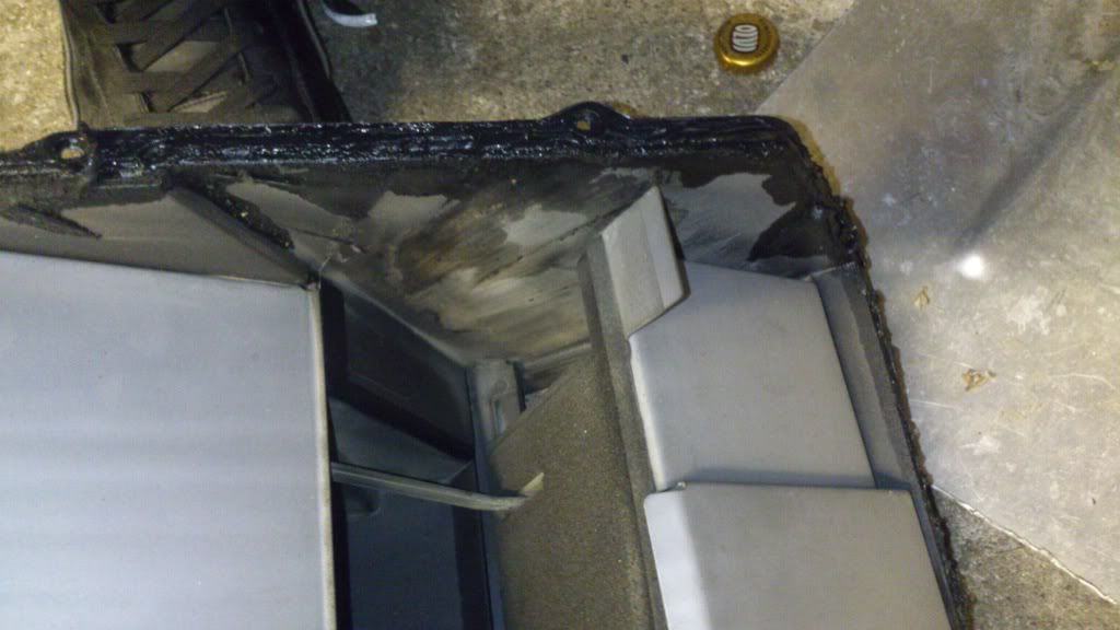

Lämppärin kotelo... Hieman kosteaa oli. Nämä tottakai putsattiin ja kuivattiin.
Hieman vaimennusta tuli laitettua kummallekkin puolelle, enempää ei tullut kuvia otettua..
Eipä siinä kummempia... Uusi tilalle ja kasaan :D Nyt ei ole enää ikkunat huurtunu, eikä lattia kastunut. Tänään laitan hieman lisämaadoituksia konehuoneeseen, tallissa kaapelit odotellu valmiina ties kuinka kauan.

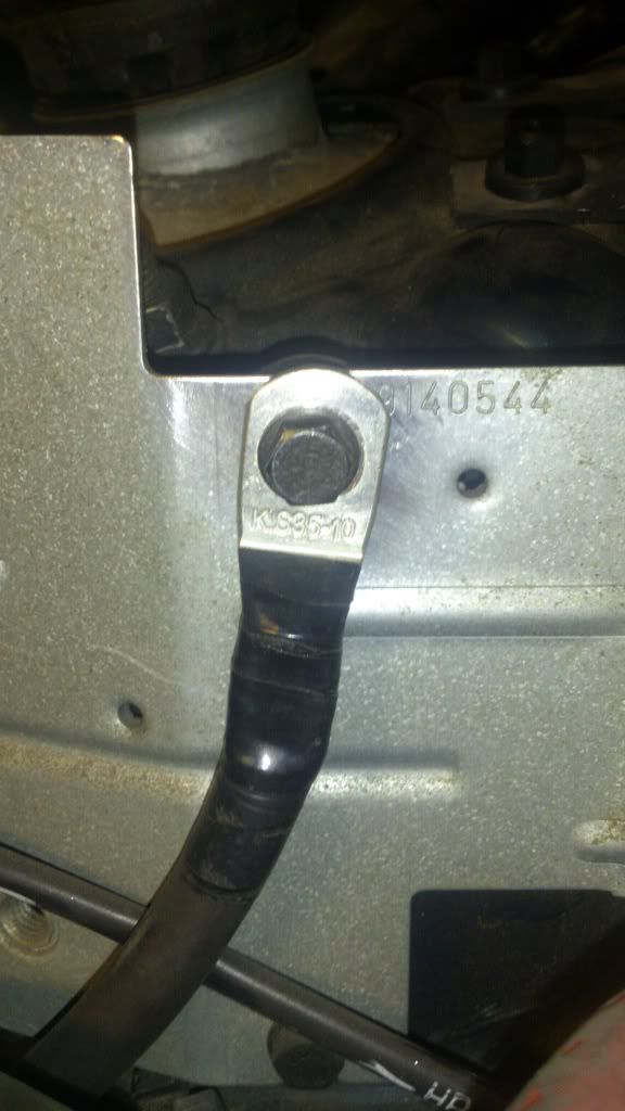

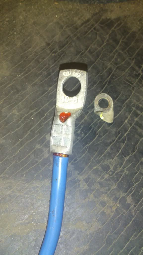

Aloin laturilta laittamaan lisämaadoitusta koriin, niin huomasin että laturin alkuperänen 10mm2(?) kaapeli, joka menee imusarjaan, oli melkein poikki kengästään. Hieman sitä väänsin, niin napsahti poikki. Siihen tekasin sitten uuen kengän, jonka kontaktivaseliinin kans puristin kiinni. Sitten laitoin 35mm2 lisämaadoituksen laturin rungosta koriin, iskaritolpassa kiinni olevaan peltilipareeseen. Sen takaa hioin maaleja pois kiinnikkeestä tasaisesti, siltä kohdalta missä pelti osuu siihen, ja reilusti kontaktirasvaa väliin. Sitä peltiäkin vähän hioin kiiltävämmäksi, ja kaapeli siihen.
Aika loppu kesken, mutta tulee vielä akulta koriin lisämaa. Miten tuo virtakaapeli menee laturilta, laturi->startti->akku? Johonkin väliin pitäisi laittaa lisää tavaraa, 0,2V oli jännitehäviötä auton käydessä kun mittasi laturi->akku. Maadoituksen puolella oli näiden muutosten jälkeen jännitehäviötä 12mV, eli melko hyvä ::)

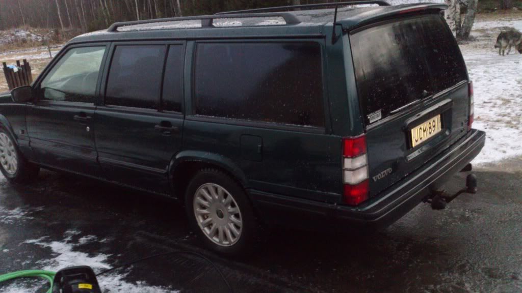

Tänään tuli pitkästä aikaa pestyä tämä, koska säätiedotus vaikutti hyvältä. +1 oli kun aloitin pesemään, nollassa kun lopetin. Iltaa vasten pakastuu ja kylmää ainakin koko ensi viikko. Jos se nyt vähän aikaa pysyisi puhtaana ::) Alle tuli otettua taas tuo valkoinen luottovolvo! Oma jäi siis lämpimään talliin kuivumaan huomiseen asti. Ja yksi huono kuva todisteeksi, tässä siis pesuaineet niskassa. :pomo:

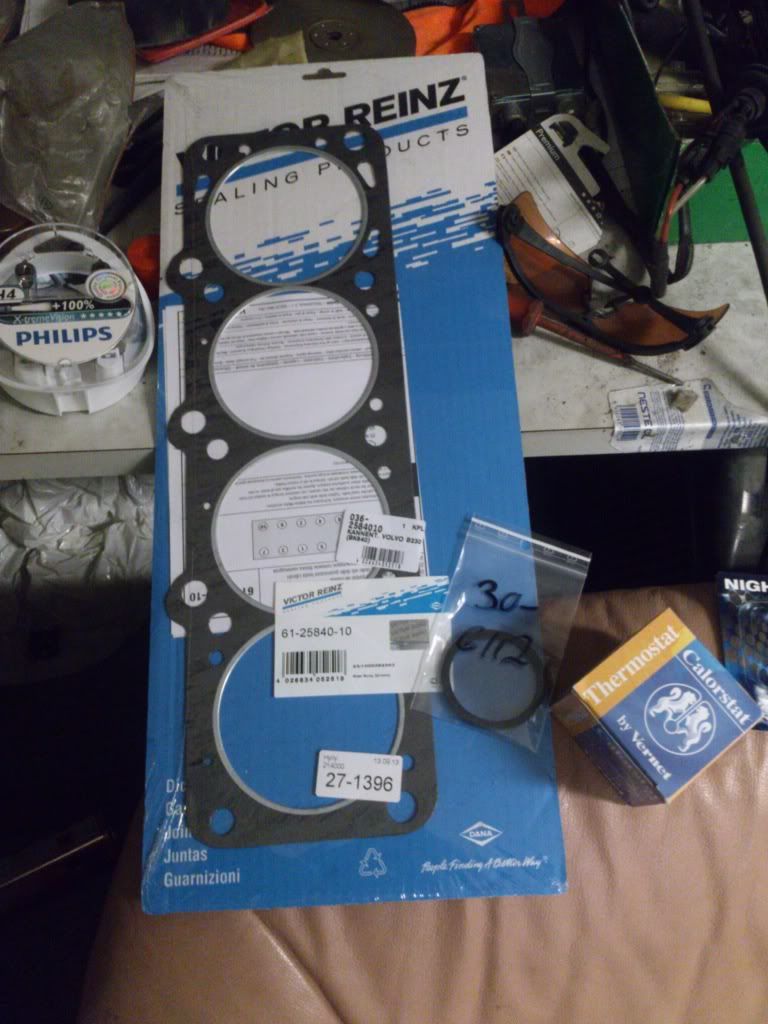

Pikkuhiljaa alkanu kytkin ulvomaan liikkeellelähdössä, varsinki pakittaessa, pakko antaa pari tonnia kierroksia ettei ulise hullunlailla... >:( Tilailin kytkinlevyn, painelaakerin, paremmat polttimot vakiovaloihin (Philips xTremevision H4, Osram Nightbreaker H3), pari tiivistettä, termarin ja kansipahvin. Asetelmaa ja vauhtipyörää varten tarvis kehitellä rahaa, niin vois laatikon heittää lattialle ja vaihtaa hilut. Talven aikana vaihtuu jokatapauksessa kansi, koska nykyinen pahvi vuotaa hieman. Eihän sitä pelkkää pahvia ole järkeä vaihtaa :2funny:

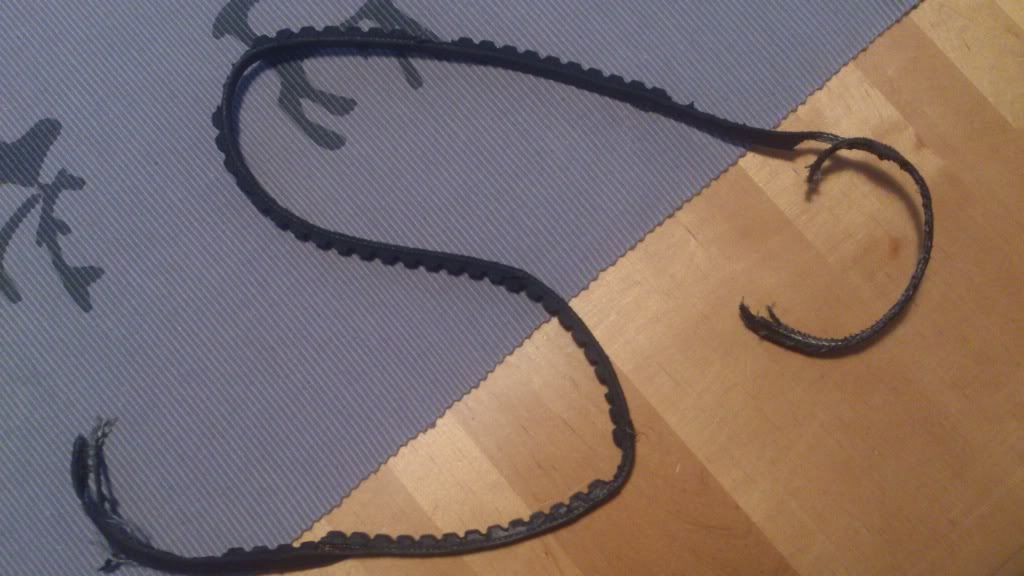

Eilen illalla meinasin vähä säikähtää, kun kesken luisun yhtäkkiä sytty valoja tauluun, latauksen vikavalo, abs ja vielä joku kolmas, kenties moottorin vikavalo tms. Pysähdyin sivuun ja sammutin auton, kuulu semmonen hurina konehuoneesta. Pelti auki, ensimmäisenä näky että laturin hihna irti, ja oli ehjänä siinä alapuolella. Hurinan lähdettä etittiin aikamme, varmaan muutaman minuutin kunnes huomattiin, että ilmastoinnin kompuran hihnapyörähän siinä pyörii ;D ainakin laakerit kunnossa. Se ehjä hihna oliki ilmastoinnin, ja laturin hihna löyty pohjapanssarin takapäästä tässä kunnossa:
Tämän jälkeen huokasin helpotuksesta, ja ajelin kotiin, moottorin vikavalokaan ei enää palanu(miksiköhän edes sytty?), vain lataus ja abs. Tänään kävin sitte hakemassa kaikki uudet hihnat. Oli tuo laturin hihna kyllä siinä kunnossa ettei ihmekkään että katkesi..

Tilaus tuli, ja positiivinen yllätys oli tuo kansipahvin merkki, kuten myös tuo termari, jostain luin että sama kuin alkuperäinen?

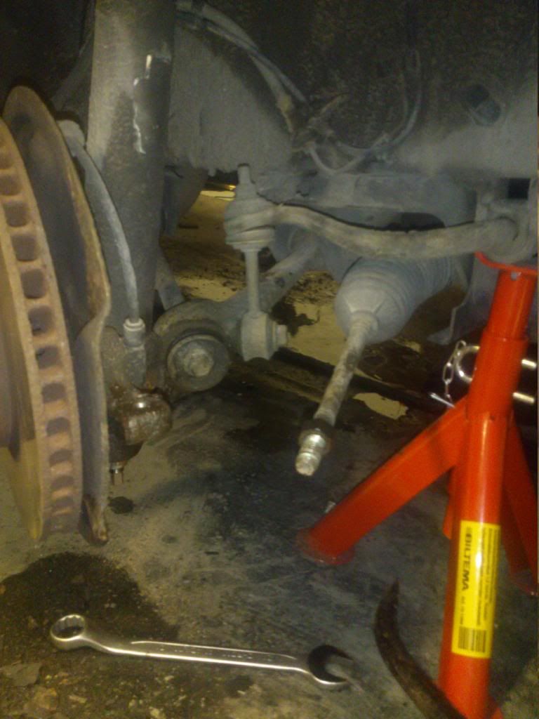

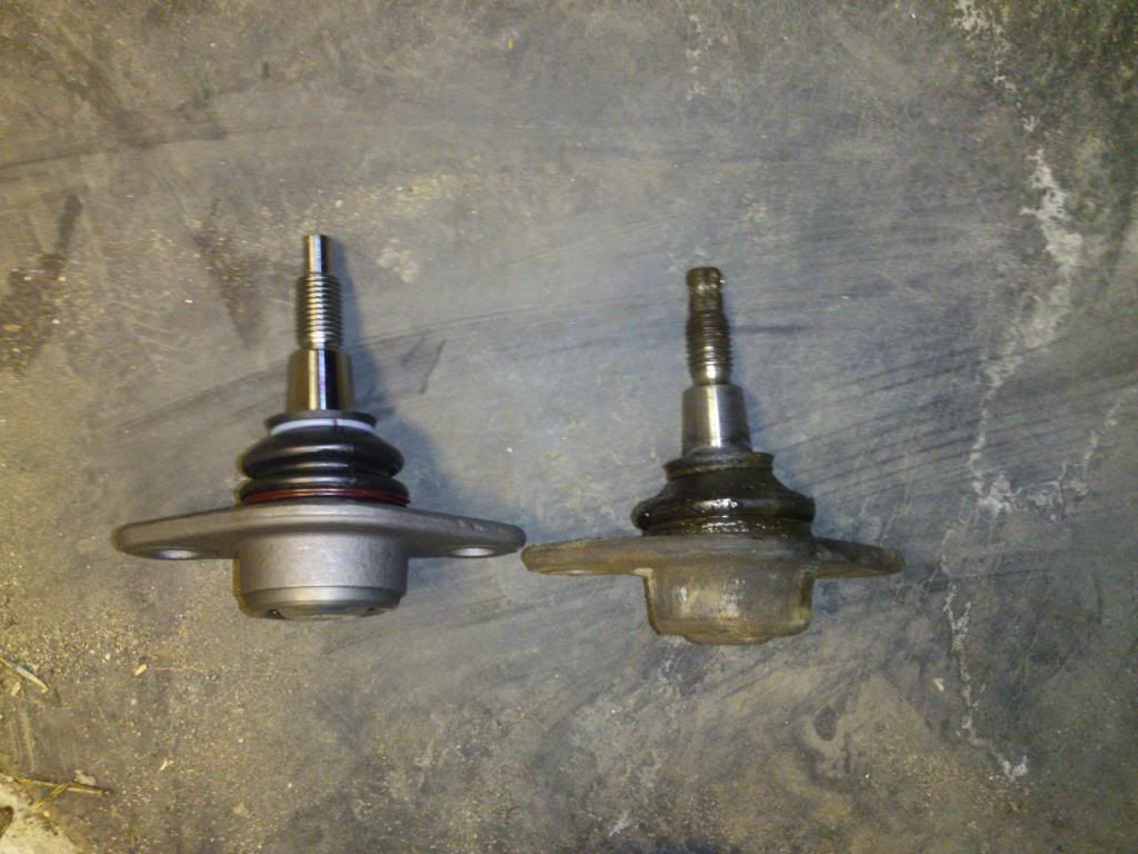

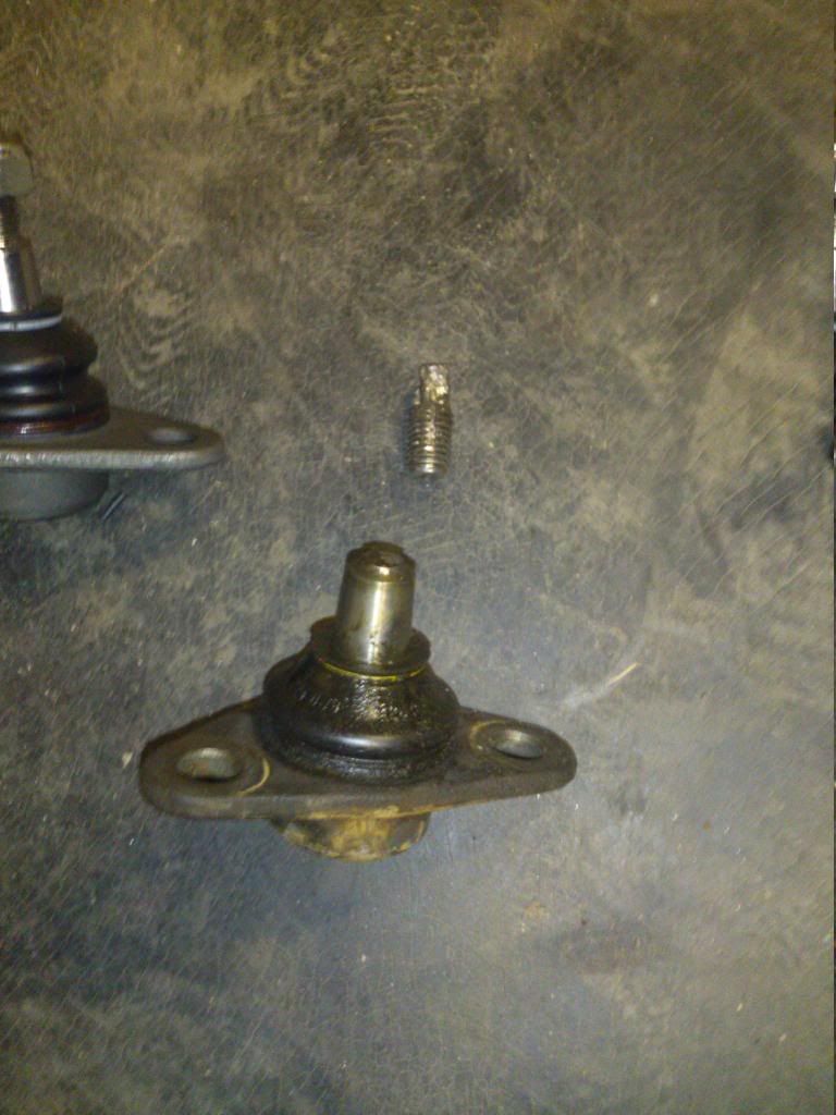

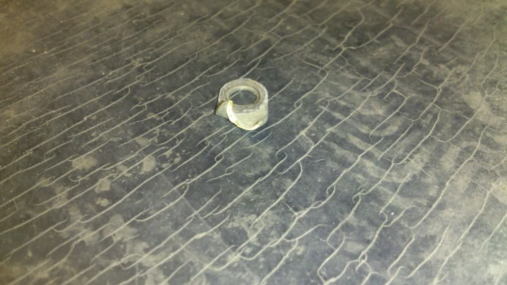

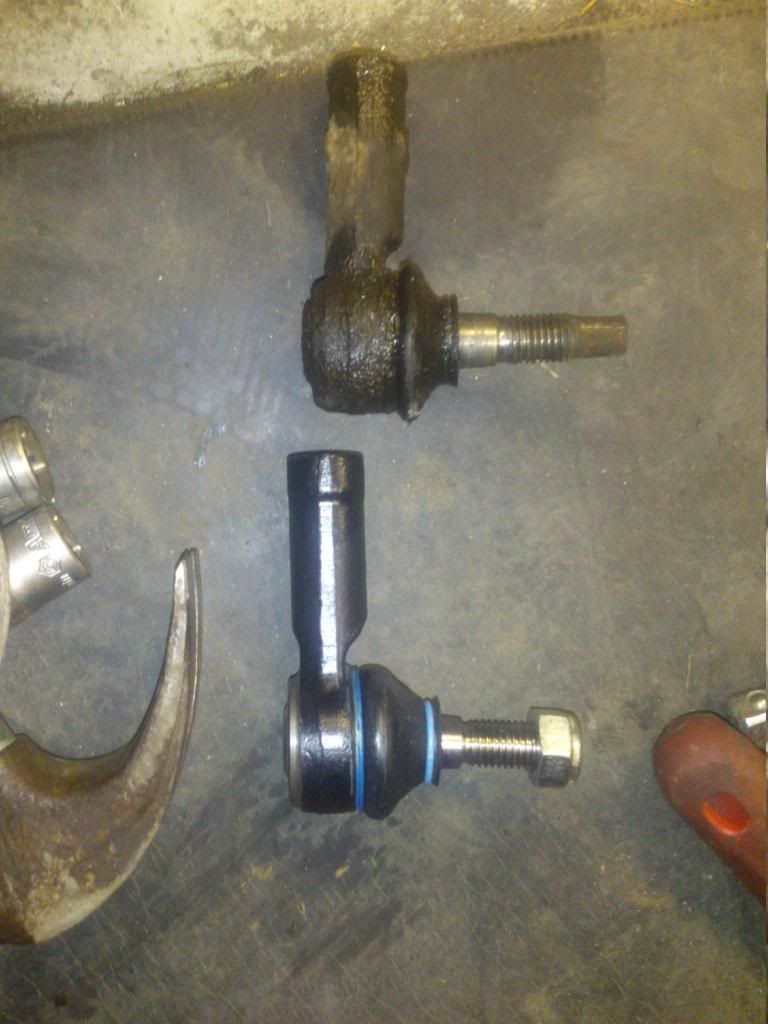

Hiljattain vaihdoin eteen kummallekkin puolelle alapallot ja rt-päät, mutta ei vieläkään kadonnut kääntäessä kuopissa ilmenevä pieni kolina... Jos ideoita niin saa kertoa mistä johtuisi?
Vaihto sujui melko näppärästi kuskinpuolen alapalloa lukuunottamatta, se oli kiinni.
Vänkärinpuolen alapallot:
ja rt-päät
satunnainen asennuskuva :idiot2:
kuskinpuolen alapallo lähti lopulta irti:

Tukivarren keskihelat missä kuunnossa? Voisi olla yksi vaihtoehto.
  • Viestejä: 3060
Vs: Juiken 945
« Vastaus #57 : 10.01.2014, 23:41:30 »
Kääntölaakerit kappaleina, iskarin varren mutterit löysässä ?

Vakaajasta joku pusla kulahtanut?

No vakaajan puslat näytti aika haperoilta, mutta kuskinpuolen alapalloa vaihtaessa irrotin sen, niin oli aika jämyn tuntonen, tottakai hieman eri voimat kun auton paino päällä. Nuo uudet vakaajan tangothan tulee kai puslien kans? Eikä muistaakseni olleet kalliit.
Tukivarren keskihela oli myös kuskinpuolella hieman kulahtaneen näköinen, en ole varma osuiko leka siihen reunaan alapalloa asentaessa, mutta ennen renkaan asentamista huomasin että näyttää hieman epämääräiseltä, vänkärin puolella ok.
Vänkärin puoli kolahtelee enemmän :-\
Kääntölaakerit, eli iskarin yläpäästä joku?
