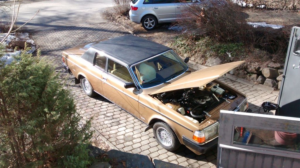

Kävin tänään heittämässä kevään ensimmäisen testiajon. Aluksi en meinannut saada moottoria pysymään käynnissä millään. Imupuolen säädöt ovat hieman pielessä, koska yksi suutin on ollut jo ties kuinka kauan löysällä ja korjailin letkut aiemmin talvella alla olevan kuvan mukaiseksi.
Pääsin lopulta kuitenkin heittämään pienen lenkin ja kokeilin nimimerkiltä GHOST hankittua tasaisennopeudensäätimen keskusyksikköä. No, koko järjestelmä lähti toimimaan kuin unelma, vaikka olikin tällaisen maallikon asentamana.
