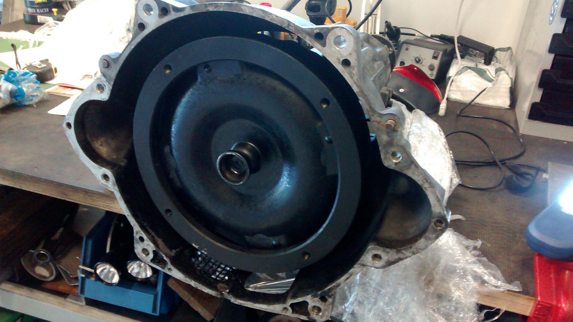

Tässä se nyt sitten on, kunnostettu väännönmuunnin ja laatikko.
Asennettiin eilen illalla ja tänään illalla paikoilleen. Kyllähän sen kanssa ährätessä meni varmaan 5 tuntia yhteensä. Turattiiin ohjaustehostimen kanssa sen verran että kun työnnettiin autoa pihalla niin puski ATF-öljyt tietysti paisuntasäiliöstä ulos. Ja sitten kun auto käynnistettiin niin piti ääntäkin välillä. Nestettä tuli ulos varmaan desilitra tai reilu mutta silti pinta paisuntasäiliössä on suurinpiirtein ennallaan.
Mitähän sen kanssa pitäisi tehdä (tai olisi pitänyt tehdä ennen auton työntämistä), kun taisi päästä ilmaa järjestelmään johonkin kohtaa?

Auto käyntiin etupää pukeilla, ja hidasta veivaamista ääriasennosta toiseen. Välillä tarkastaa nesteen tason jos siellä on paljonkin ilmaa

Menikö sinne se BW55 takaisin?

Joo, niinhän se teki. Laitettiin samalla uusi pakoputki etupäähän.
