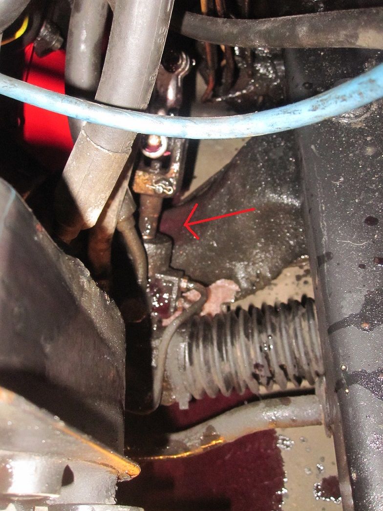

Iha ymmärrettävää. Tänään tuli vähän tutkittua ohjaustehostimen vuotoa, on vaan huono kun tuntuu vuotavan vaan kun rattia pyörittelee..Mut vuotaa kuitenkin aika runsaasti, sellanen 0,5l häviää hyvin vikkelään..Löytyykö mistään tiivistesarjoja? Motonetissä oli jotain mutta vm ->81?
Kuvassa kuitenkin mahdollinen vuotokohta? :o Ainakin ihan märkä on..Ei tuolla paljoa kehtaa enää ajella.
Tiivistesarjaa saa Motonetistä ZF ja Skruvatista Camiin. N 40e hinta molemmissa.

« Vastaus #143 : 11.12.2013, 20:10:10 »
Missäs kohtaa malli lukee?

« Vastaus #144 : 11.12.2013, 20:16:49 »
90% Cam. Camissa suojakumit kiinnittyvät raidetankoihin, ZF harvinainen suojakumit kiinnittyvät 2e kokoisiin muovilätkiin. Camissa se etulevy joko pöyreä tai soikea kalleellaan vänkärin suuntaan. ZF soikea levy kallellaan kuskiin päin. ZF yleensä mallilaatta hammastangon kotelossa. Ei kai tuo sinun vuoto ole paineletkussa tai pumpun isossa o-tiivisteessä, kun märkä tuolta päältä.

« Vastaus #145 : 11.12.2013, 20:19:45 »
Joo tuo cam se sitten on. Ei näytä paineletkut vuotavan, pitää huomenna ottaa nosturille ja katella uudestaan..

« Vastaus #147 : 12.12.2013, 10:53:41 »
Kumpi näistä se sarja?
http://www.skruvat.fi/Tiivistesarja-ohjausvaihde-P12610.aspx
http://www.skruvat.fi/Tiivistesarja-ohjausvaihde-P13347.aspx
Tuo ensin mainittu on kai -87 saakka oleviin. Niissähän oli soikea etuluukku. 87- tuli sitten pyöreällä etukotelolla ja tuo kalliimpi ilmeisestikin sille.
Ennen -87 oli ainakin kolmea erilaista Cam tehostettua ohjausta: valurauta- ja alumiinikotelolla ja TRW aikaisempi malli (tässä rattiakselin jatkotulppa pyöreä, mutta päällyskotelo soikea). Vihreäkantisista löytyy hyvät räjäytyskuvat ja tuossa 41e sarjassa oli maininta Ohjausvaihteet, alkup.nro: 1229642,1330136,1349340,1359900.
