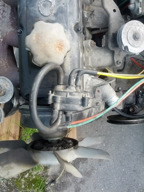

« Vastaus #89 : 12.08.2012, 19:18:38 »
onko kenelläkään hajua mikä on kyseinen alipaine härpäke on ja mihin se kytketään r-sport sarjan kanssa vai jätetäänkö kokonaan pois?
