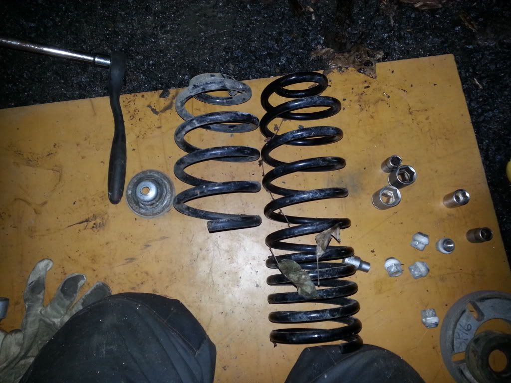

Lauantai iltana tuli selailtua nettiautoa ja bongattua 940 turbofarkku myytävänä edukkaaseen hintaan naapurikunnassa. Soitto kaverille, katsomaan autoa ja ketäänhän se jäi......  ;D Autossa pellit lommoilla sieltä täältä edellisen omistajan jäärata-ajojen jälkeen. Alusta on mallia matala, jousista ei montaakaan kierrosta jäljellä. Takajouset jo vaihdoinkin lesjöihin kun perä roikkui pohjaanlyöntikumien varassa.
Lesjöt vs. paikalla olleet.
Näillä perä hiukan nousi ja ajomukavuus tuplaantui, eikä välilevyt pullistele niin herkästi selästä.

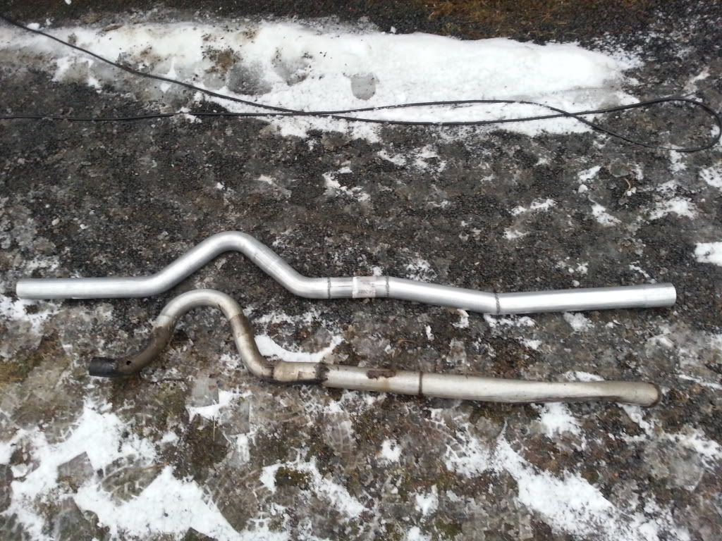

Farkkuun tehty uusi putki katista taakse päin. Melkonen hirvitys toi paikallaan ollut putki :D Uuteen putkeen vois jonkun vaimentimen viritellä ku pelkkä suora hormi vähän metelöi. Lastua tässä ei taida olla kun pieniltä kierroksilta alkaa kiihdyttämään niin heittää fuelcutin kierrosten noustua noin 3500rpm. Ahdot pyörii jossain 0.9bar paikkeilla. Kokeilla jos sais laskettua vähän niin pääsis eroon tosta pätkäsystä.

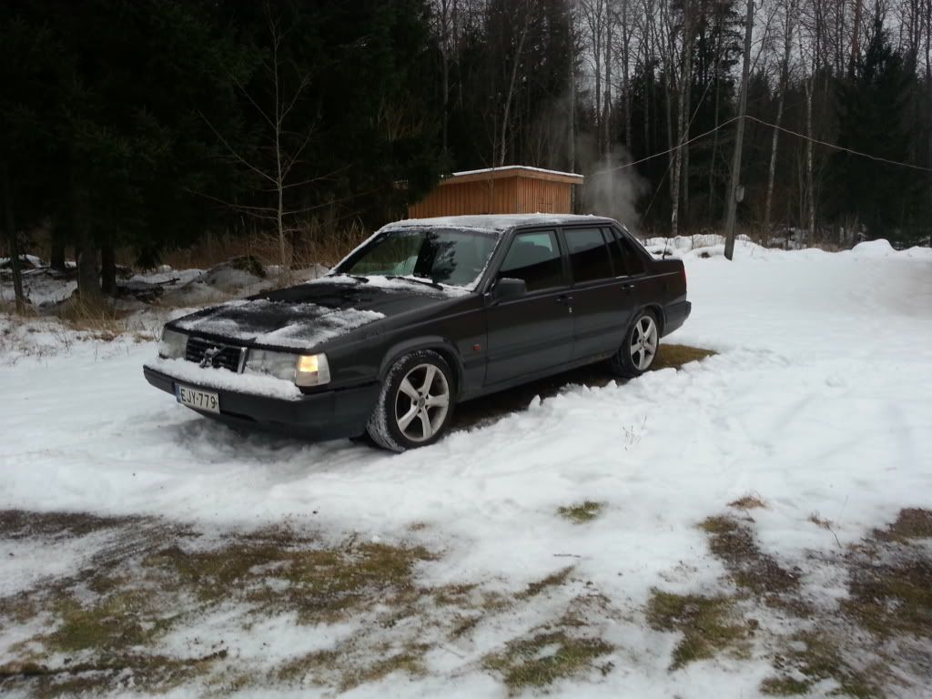

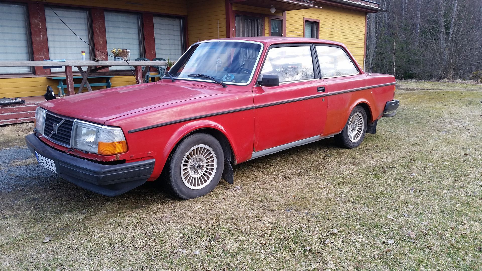

Päivitellääs vähäsen. Punainen farkku lähti maailmalle kesän alussa. Kesä meni 242 pikkuhiljaa hitsaillessa ja kesken ne hommat on vieläkin  ::) Sedan 940 on alkanut saada pikku päivitystä ulkonäköön.
Siinä tämän hetkinen tilanne. Vielä menee ovet ja takapuskuri vaihtoon sekä 960 helmamuovit paikalleen ja maalaukseen. Päivitellään taas kun jotain tapahtuu.

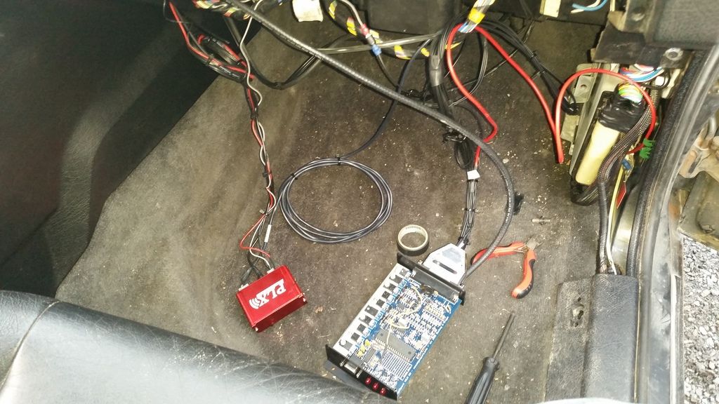

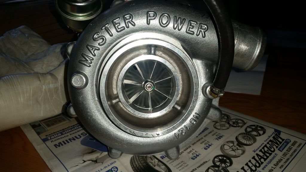

Älhoolla heitin kuikkaa ja naitatin megan auton omaan johtosarjaan. Ahtimeksi tilasin master power r 545. Tämä tulee kiinasarjalla kiinni. Sarjaan tulee kaveriksi ulkoinen turbosmart kopiohukkis screamerpipella.
Ahtimessa on sisäinen hukkis mutta jaetulla pesällä niin heräsi epäilys pysyykö paineet kurissa niin viritellään toi ulkoinen kiinni ja lukitaan kiinni toi sisäinen hukkis.

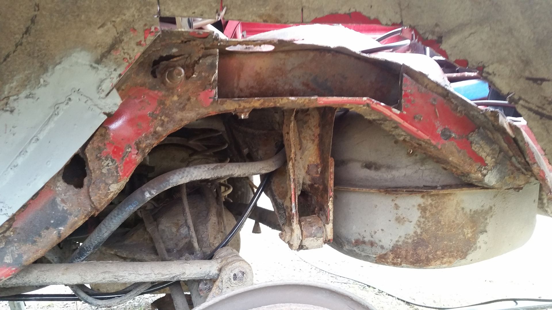

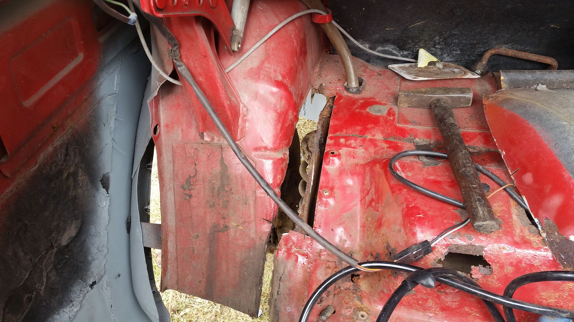

Eipä oo hetkeen tullu tätä päiviteltyä. 242 tullut hitsailtua melkolailla paljon ja loppua ei tunnu näkyvän  :-[ mätää peltiä riittää.
Kuskin helma vaihdettu, molemmat takakaaret ja takaposkien alaosat.
Ja kontin puolelta löytyy vielä aikatavalla työmaalta lisää
Eiköhän se siitä sitten joskus valmistu.

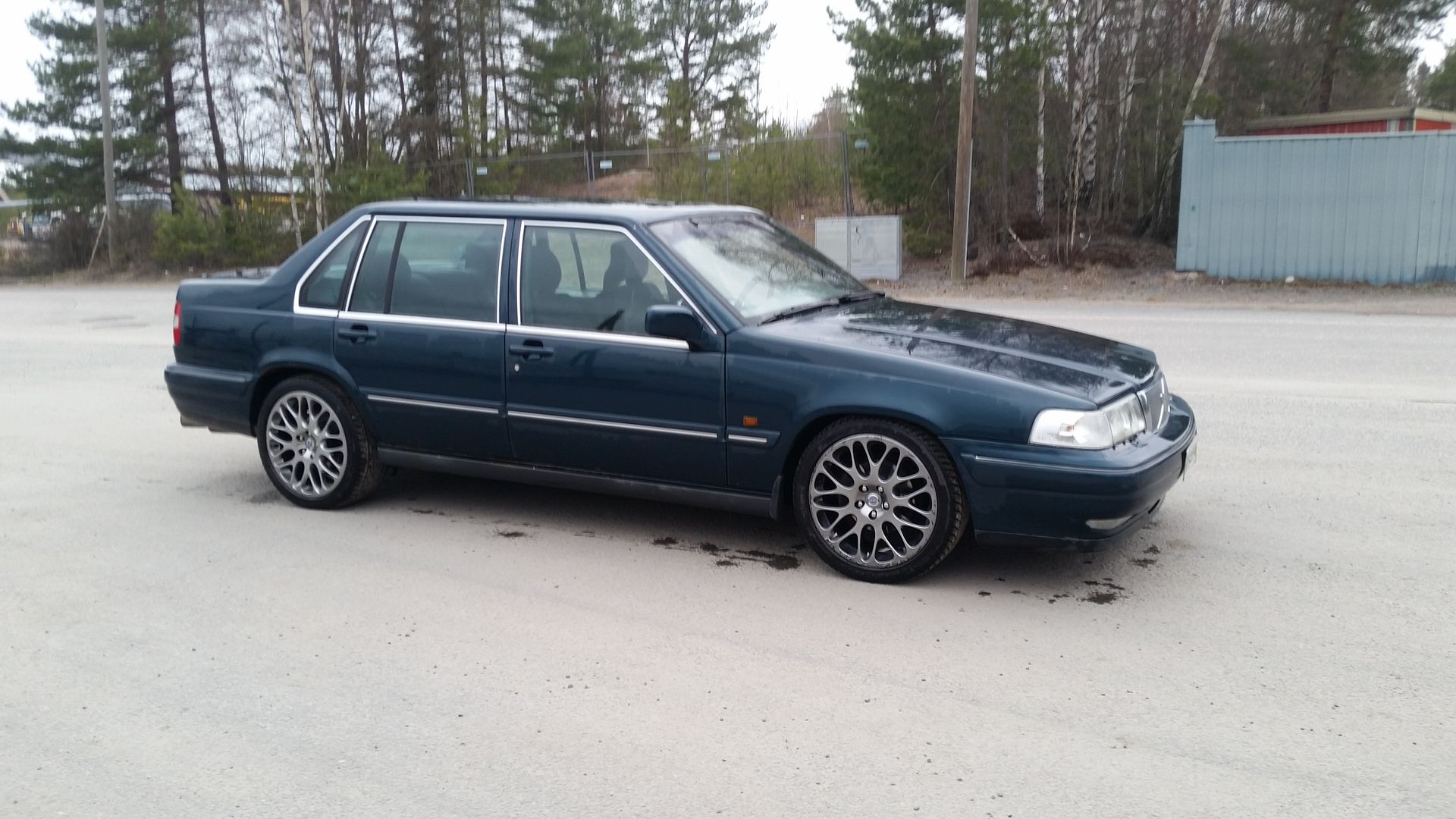

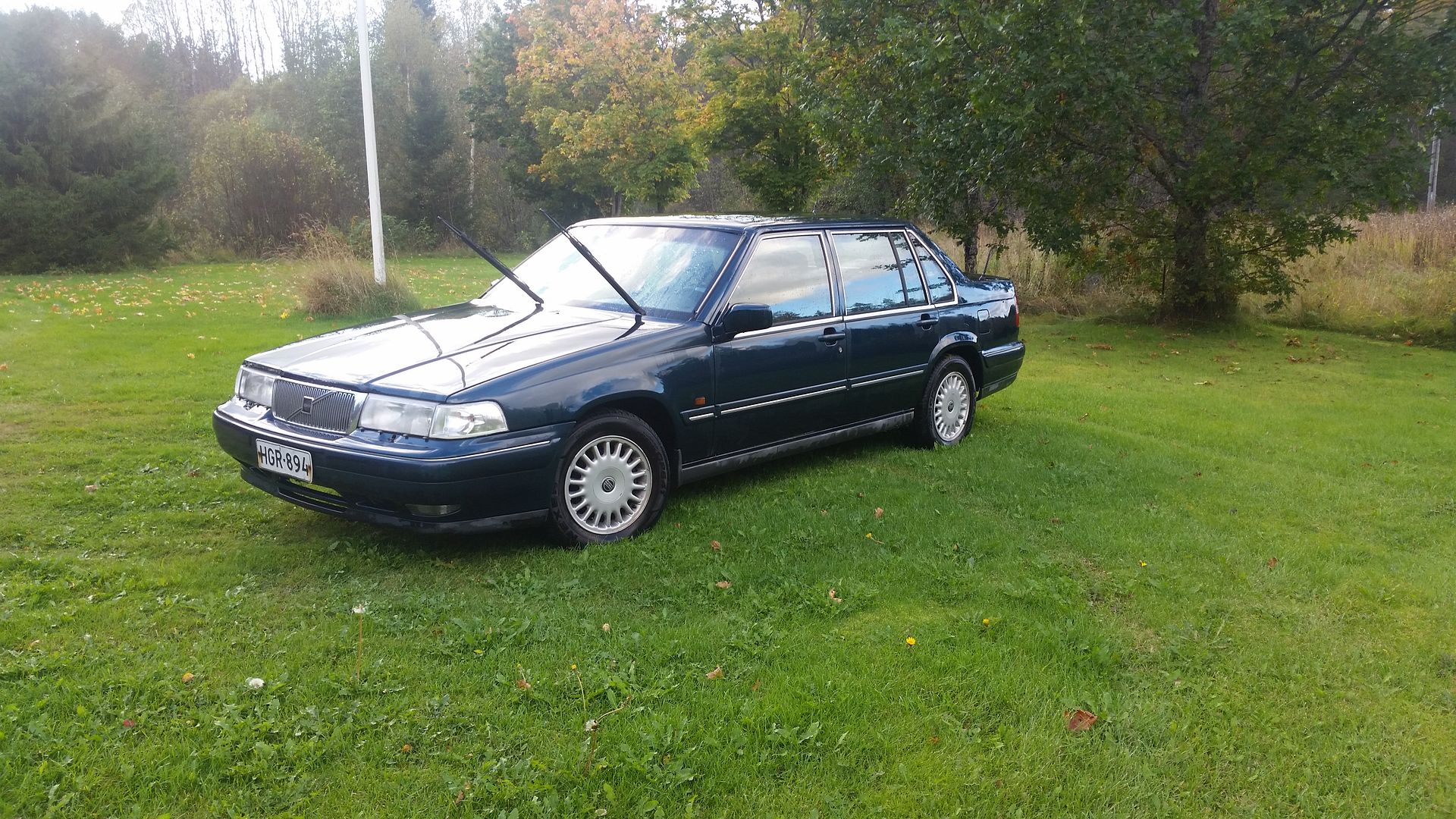

Tällänen 960 tuli myös viime syksynä. 2.5 manuaali.
Ja nykyhetki
Tähän tulossa kutonen ahdistettuna t5-männillä, 3l kampura ja h-profiilit. Alakerran osalta pitäisi vielä männänrenkaat ja kanget hankkia niin pääsis niputtamaan.

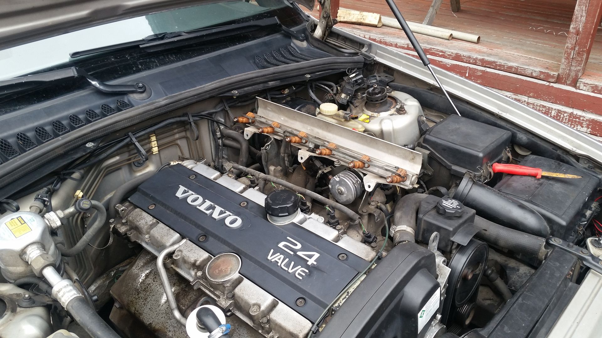

T6 suuttimet löysin paikkansa hopean pellin alta. Putsailin samalla kaasuläpän joka oli aikamoisen mönjän peitossa. Alkoi vastaamaan kaasuun vähän jouheammin. Tankki täyteen e85 ja hienosti pelasi. En tiedä mistä sitten johtuu mutta persdynolla todettuna huomaa selvästi että potkua tuli lisää ja varsinkin yläkierroksille. Laiskahan se on edelleen eli aletaas hakemaan vähän lisää kulkupuolta.
Tuli räpsittyä tollanen sarja muotoonsa. Pitää se vielä hitsailla loppuun. Kuvan masteri taitaa olla vähän turhan raju tähän kokoonpanoon niin pitää kehitellä joku pienempi puhallin sarjan jatkoksi.

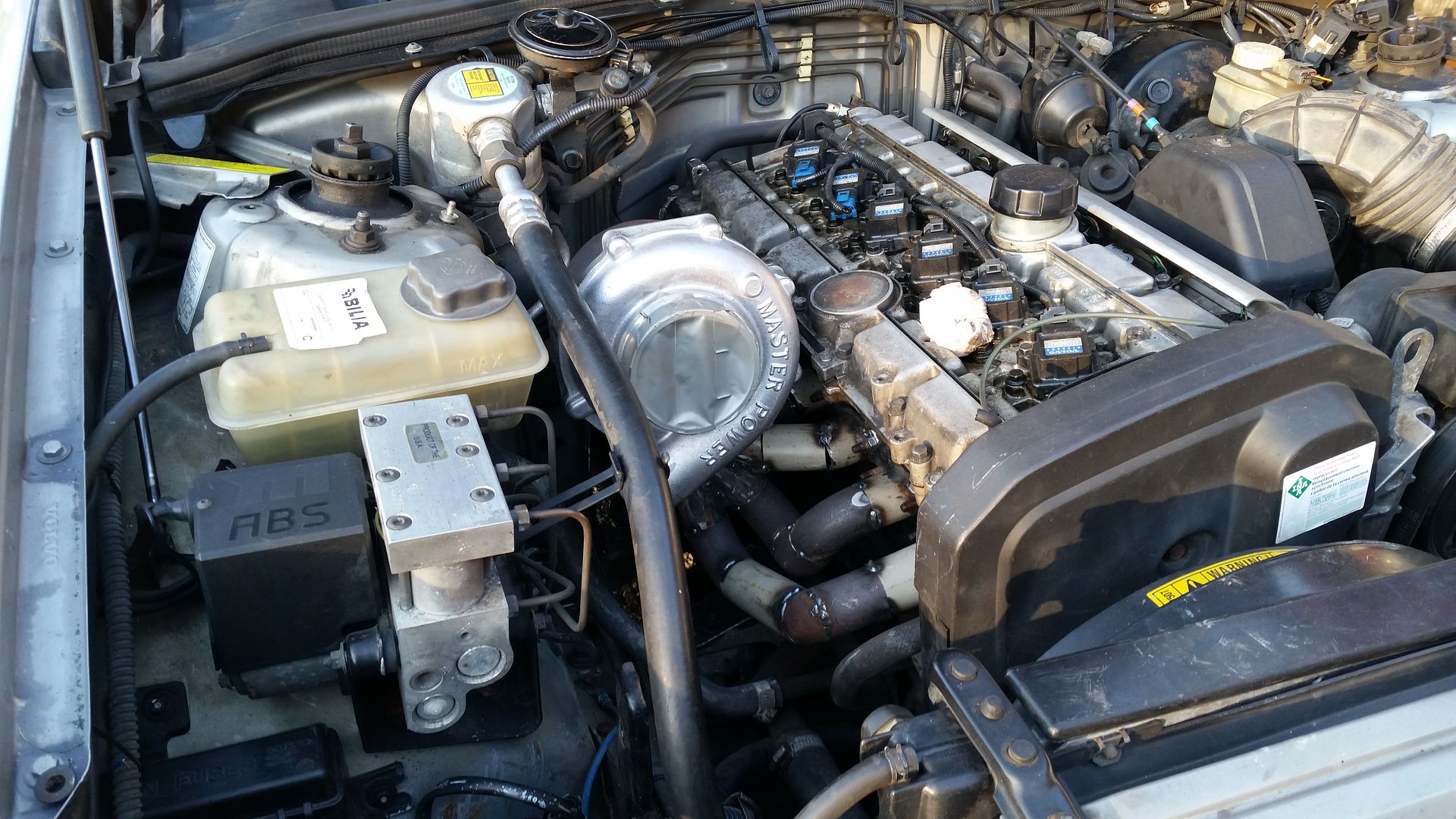

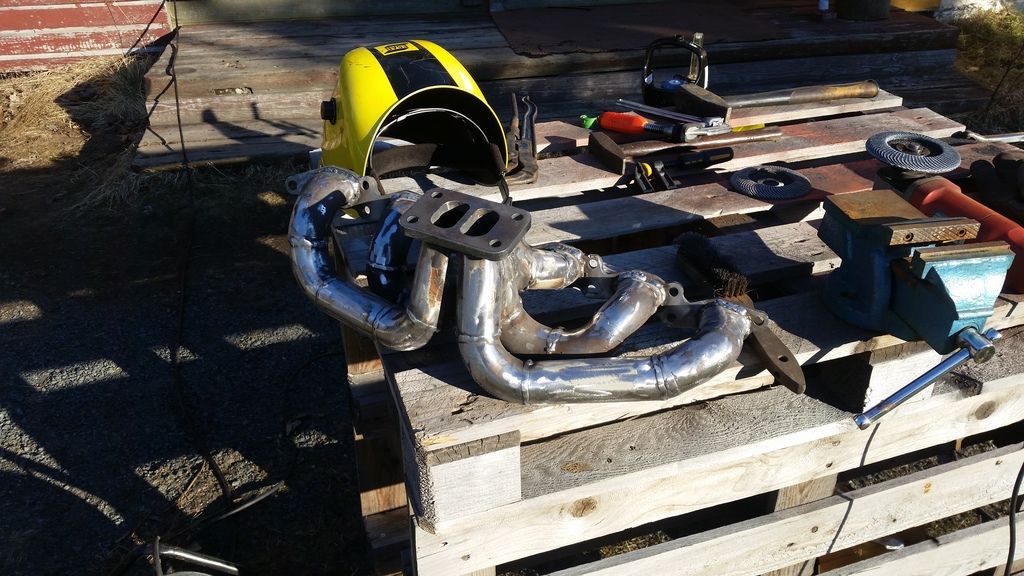

Pakosarjan sain hitsailtua loppuun. Kai se jotenkin onnistu vaikka koskaan ennen ite ole moista tehnytkään  ;D
Nyt on kaksi päivää ajeltu tälläsenä.
Eli tollasen kiinaturbon laitoin sarjan jatkoksi. Keulalle tiputin 940 turbon orggiskuulerin. Ahdot liikkuu siellä 0.3-0.4baarissa. Toimii ihan nätisti. Tänään vaan alkoi laajakaista näyttämään ihan normiajossakin 12afr ja sytytti lambdavalon. Purkista löytyi koodi 2-1-2 eli lambdan signaali puuttuu. Oiskohan tykännyt huonoa kun joutui pientä väkivaltaa käyttämään sitä orggisputkesta irrottaessa. Pitää purkuautosta irrotella anturi tässä kun kerkiää. Mukavasti piristyi entisestä että ei voi olla kuin tyytyväinen.

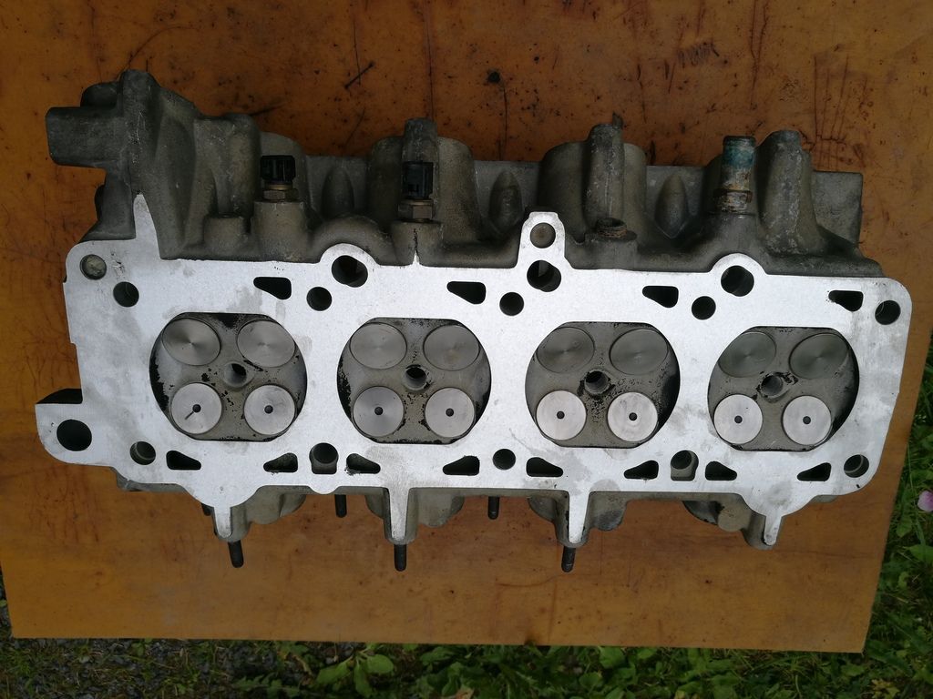

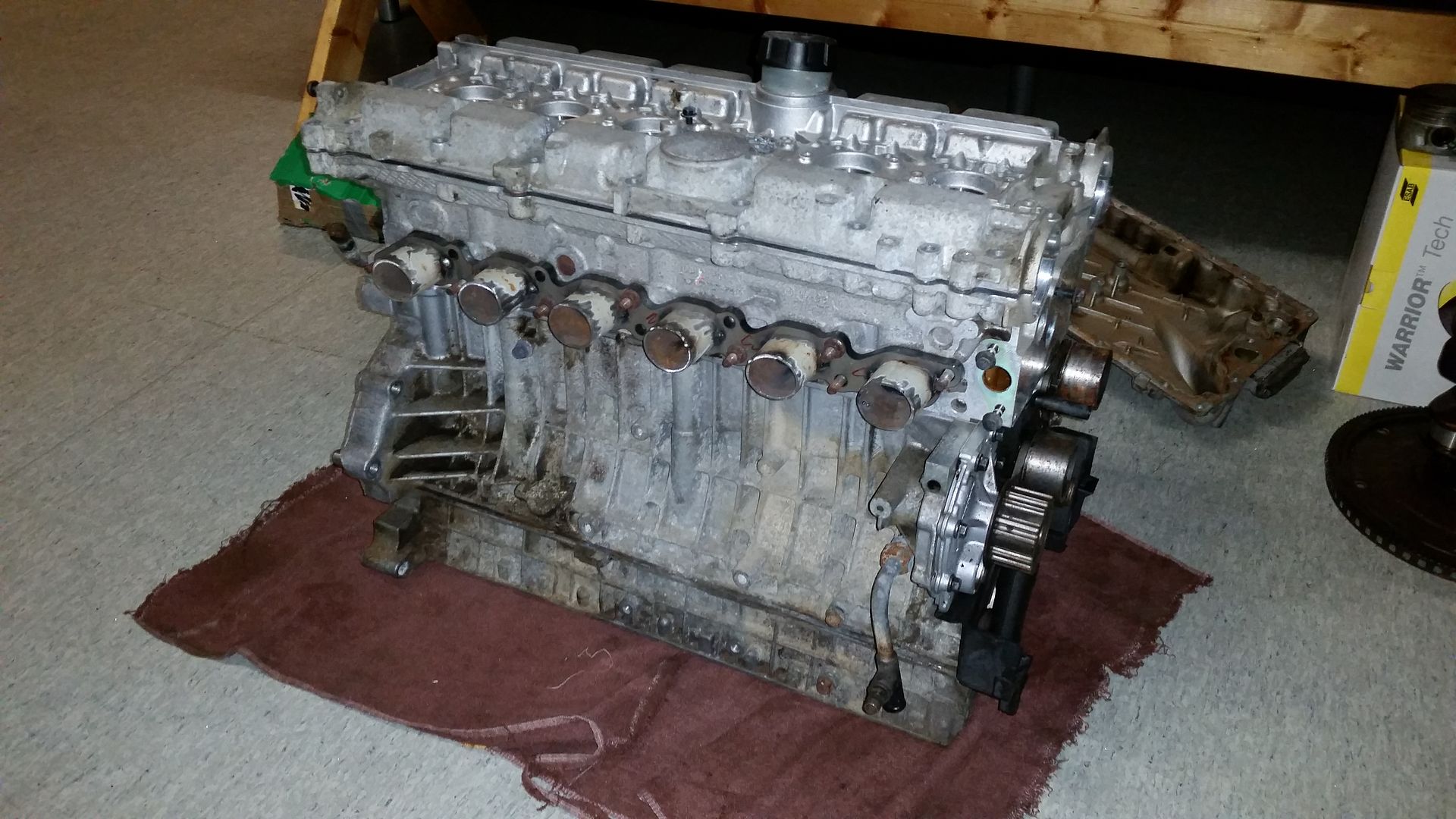

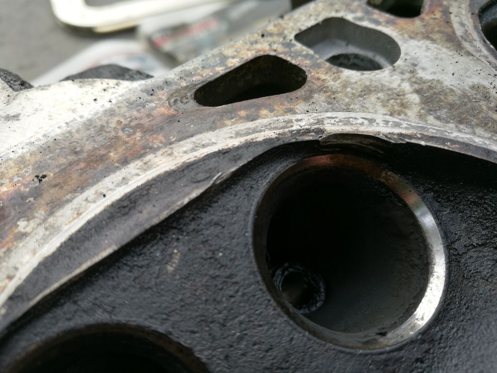

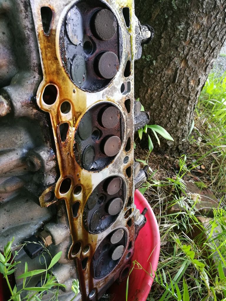

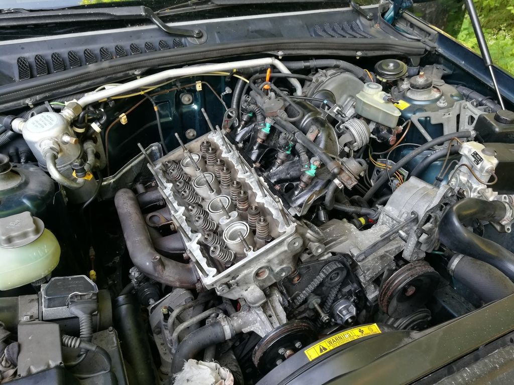

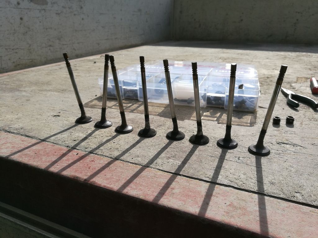

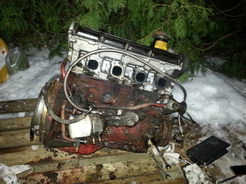

Lauantaina hain 960 16v turbon. 10vuotta maannut tallissa viltin alla. Syy seisontaan on hajonnut öljypumpun hihnapyörä, joten pikku riski tuli otettua kun ei yhtään tiennyt kuinka pahasti ottanu kipeetä.
Niinpä siis hattua pois ja tutkimaan.
Kaikki pakonaulat solmussa, mut näyttäisi vahvasti ettei tarvitse kun ne uusia.
Kannessa seetit ja ohjurit näyttäisi ehjiltä eikä männissäkään suurempia vaurioita pienet kosketus jäljet vaan. Ei kovin suurilla kierroksilla ole porsinut.
« Viimeksi muokattu: 19.06.2016, 22:52:12 kirjoittanut Sato| »
Poissa Sato|
  • Viestejä: 381
Vs: Sato|:n Volvot
« Vastaus #29 : 28.06.2016, 21:14:53 »
Kansi kävi koneistamolla ja sai uudet pakoventtiilit. Kaikki venttiilit hiottiin ja tasopinta pyyhkästiin puhtaaksi, ei ollut kuulemma juurikaan kiero mut eipä tässä sitä vikaa ollutkaan.
Osia keräillyt sieltä täältä ja ainoa puuttuva on öljypumpun hihnapyörä. Sekin tilattu siniseltä mut saapa nähdä kuinka pitkällä toimitusajalla tulee.
