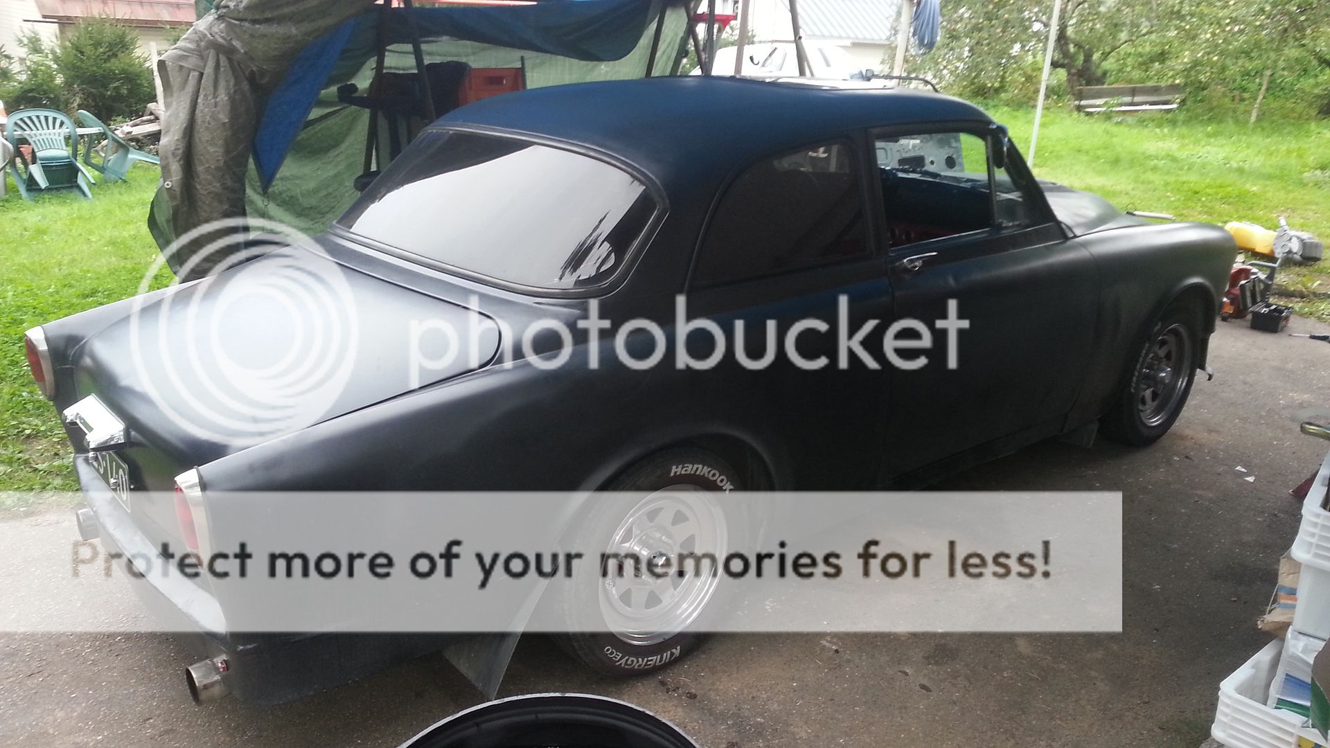

Tommonen patentti on nuo minun läpipultattavat koneen korvakkeet.
Tuolla mutterinkin alla pohjalla on 8mm kumilevy.
Nappasin kardaanin takapätkän pois, tutkintaan nyt se järjetön tärinä. Ja toinen vaihtokappale jonka sain kokeeksi. Eroja on heti havaittavissa, tuo booriosan pituus oli vanhassa kepissä paljon pitempi.
Toinen tikku paikalleen, ja ainakin alustavat kokeilut käsin nylkyttämällä viittasi että se luiston välys on hävinnyt ???
No koeajon paikka sitten, ja totta :o Joka ikinen tärinä oli kadonnut :idiot2: En voi tajuta asiaa, mutta ai että tuli melkoisen voittajafiilis ja onnistunut olo :smitten: Auto kulki maantiellä kuin tuuli, ei pienintäkään jyrinää/tärinää. Ennen se täristys alkoi 60 ja jatkui loputtomiin. Samoin kun pulttasin koneen kiinni kunnolla, niin loppui siihen paikkaan se etukardaanin hakkaaminen koriin. Auto tuntuu enemmin joltain DTM-autolta kuin vanhalta omalta romukasalta nyt 8) Kulkee kyll aivan luvattoman nätisti, ja konekin on tehoissaan. Tosin koeajolenkki päättyi taas vesien kiehumiseen ja uloshan ne taas tuli kaikki tosin flekti unohtui kytkeä pyörimään. Nyt siis puhtaat vedet sisällä ja termari pois (ohitusputki tukittu). Voi olla että syyläri on pilalla  :(
Perä ylös ja keppi irti. Kevyt siistiminen nyt kun toiminta on varmistettu.
Punaista tietenkin ;) Toisille tärinätön auto on arkipäiväinen huomaamaton juttu, mutta kyllä vaan minulle tämä kokemus oli ehkä mahtavin ikinä kun huomasi että auto menee kuin leijumalla 8) :D Huomenna voimalinja pakettiin ja vielä konetta ihmettelemään.
