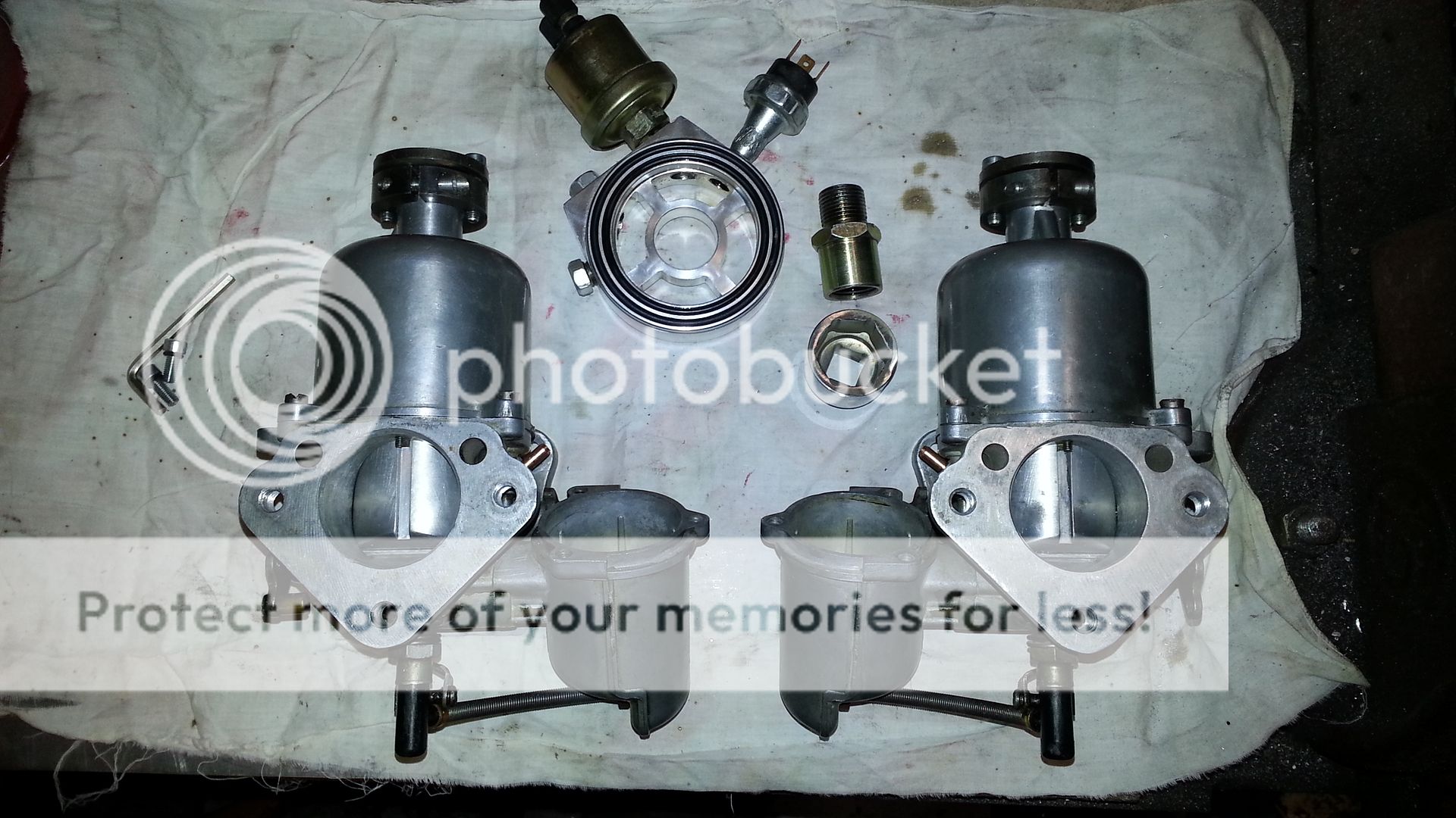

Työn alla pikkujuttuja ympäri autoa. Huoltoa. Kaasarit nappasin irti, sai vihdoinkin paikat niille synkkaletkuille.
Ja tulpattuna.
Samalla nyt tuo öljylaippa remonttiin, sehän se oli mitä epäiltiin, laipan O-renkaat oli niin kuluneet että olivat montulla siellä tiivisteurien sisällä :idiot2: Eihän sellanen nyt hirveästi varmaan tiivistäkään. Tuli mieleen sellainen, että mitähän jos uusien renkaiden sijasta laittaisi samanlaisen kumirenkulan kuin öljysuodattimissakin on, sorvaisi tuon renkulan pois tuolta välistä vaan ???

Mites toi synkkamittari toimii kun noiden kaasarien välillä on iso yhdysputki? Oikeissa kaksoiskaasuttimissa  ne kaikki kurkut on erillisiä ja paine-ero korreloi virtausta.
Mittaa paine sieltä kupolin sisältä?
Poissa luchadore
  • Viestejä: 2459
Vs: Volvo Amazon -69
« Vastaus #591 : 22.08.2016, 21:41:46 »
Oli muuten aika hyvä huomio :facepalm:
Mutta uskon että saan ne silti tuollalailla mittaamalla paremmiksi. Eihän se toimi jos toinen läppä on kiinni ja toinen auki reilummin, vaikka onkin yhdysputki. Olen saanut sen aivastelemaan kyllä täysin pielessä olevalla synkalla. Eli ei se väliputki taida niin hirveän paljoa vaikuttaa siellä.
Viikolla tässä se selviää. Onhan siinä vieressä paikat tehdä sitten läpän toiselle puolelle samat reijät, sinne luistin ja läpän väliin. Sieltähän se  tosiaan muuten varmaan pitäisikin mitata :idiot2:

Mutta, tänään niputin tuon öljylaipan, pistin uusien O-renkaiden väliin vielä mustaa silikonia, pitäisi pysä tiiviinä nyt. Ja kaasareihin tein taas yhdet reijät ;D
Tuossa kohdassa, eli läpän ja luistin välissä pitäisi olla aika itsenäinen alipaine ??? Onpahan vaihtoehtoja kokeilla, eiköhän sitä jostain ainakin nyt saada mitattua riittävät säädöt synkalle. Synkasta puheenollen, laitanpa taas tuosta hienosta pömpelistä kuvan :P
Huomenna vihdoinkin pääsee mittaamaan. Sitten kaasareista, niitä kasatessa tuli mieleeni noiden kaasarien virtausjutut, mitä joskus olen lukenut. Enpä malttanut olla purkamatta ja sitten vaan viila heilumaan, paljoakaan tietämättä mitä olen tekemässä ;D
Viilalla 10mm*5mm viisteet ja kevyt pyöristys perään. Vähän vertailukuvia:
Jäi tuo rungonpuolen kurkun reunat sitten vaivaamaan, terävä mutka siinäkin. Vingutin siihenkin jonkunlaiset pyöristykset.
Tuossa tuo vakiokurkku vertailuksi vielä.
Semmoinen siitä tuli. Asenne oli se, että syteen tai saveen.
Paikallaan vihdoinkin.
En ehtinyt sen enempää testailemaan, kuin tyhjäkäynnillä vähän aikaa, ainakin tyhjäkäynti muuttui semmoiseksi ralliauton pörinäksi, ennen se oli semmoinen hyrskyti hyrskyti-tyylinen, mitään säätöjä ei ole muutettu (synkkareiät oli tulpattu, vaikka kuvassa vielä suuttimet paikallaan). Ja kierroksiakin ottaa mielestäni herkemmin. Huomenna pääsee koeajolle kunhan lootan kiinnitys ja startti on korjattu.
