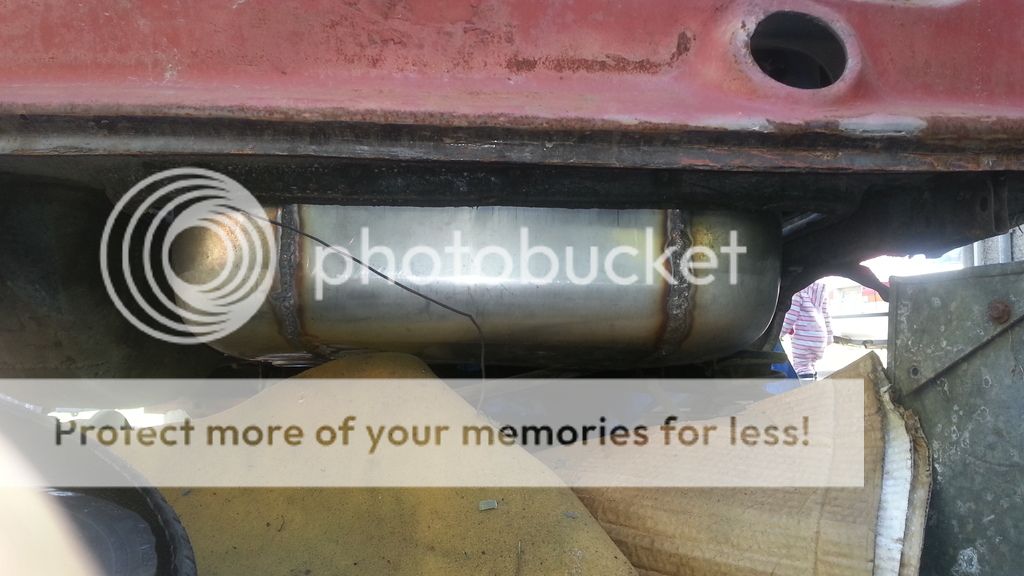

Mukavaa hommaa oli mankeloida noita kuoria :idiot2: Vähän ehdin aloitella jo kasaamistakin. Tulevat 45mm reijällä. Tuo 45x2 vastaa lähes täydellisesti 2,5" putken pinta-alaa :)
Samoin tankkikokeilu etenee. Unohdin ottaa kuvaa kun olin ton leikannut ja aloitin jo hitsaamaan. tuo peltisoiro tulee tuohon väliin ja siinä sitten onkin jo melkein täydellinen kopio amukan omasta tankista :pomo:

Tankkikokeilua jatkettu, kyllähän se siltä näyttää että koitan tehdä loppuun asti sen. Sopi kivasti paikalleenkin kun kokeilin tänään. loiskelevyt ristiinrastiin sisään ja 2 tai 3 mm paksu kansilevy, jotta saa autoon kiinnityksen kondikseen,
Vähän se jää vajaaksi alkuperäisestä, mutta ei se minua haittaa. Ei tuo niin kivaa ole hitsata ohutta rosteria tigillä, saa olla leka lähellä kokoajan :buck2:

Rst-hitsaajan silmin tuolla ilmaraolla ei siitä tulekkaan yhtään mitään :buck2: Heppaileppas ensikerralla levyt kiinni toisiinsa monella pisteellä tiheämmin niin saat siistin sauman kun sulattelee.  :hello:

Joo painan mieleen. Vasta opetellaan tigi hommia muutenkin :)
Tuo rako oli noin valtava, kun meni rälläkkäleikkaus ihan pieleen, ajattelin vaan, että syteen tai saveen, yritän joka tapauksessa, niin kyllähän sen täytettyä sai, eikä ollut kuin 3 pistettä josta vuoti, ja nekin on korjattu nyt. Pitää vielä siistiä hilseet pois, ja peitata, ja kahtoa tilanne uudestaan.

Hommat etenee hitaasti ja melko epävarmasti :buck2:
Kunnon loiskelevyt, loppuu se bensamittarin vaeltelu.

Loiskelevyt valmiit, mallia niin_nopeasti_kuin_mahdollista  ;D
Tässä nyt noista putkista, noita holkkeja hitsailtu ja nyt pitäisi alkaa pistää nippuun.
Tommonen tosi ammattimainen kiristys tuolle ulkokuorelle ;)

Putket alkaa olemaan voiton puolella :)
Kattelin vähän samaa et kauhee rako tuossa. En oo RST kanssa ollu kovin paljoo tekemisissa mut jos tavallisesta olis tehny niin melkei kaasuhitsillä olis tullu varsin nättiä kans. Miks tankki pitää olla RST ylipäätään?
Huvin ja urheilun kannalta ! Ja siksi että se sisäpuolen ruostuminen loppuu kerrasta. Vaikka olisi sata suodatinta välissä niin sitä ruosteliejua löytyy kaasarien kohokammioista asti. Ja eipä ihan heti tule toista samanlaista vastaan, jossa modattu tiskiallas bensatankkina ;)
Hyvin se hitsaus onnistui noinkin loppujenlopuksi vaikka olikin iso rako, ei se tarkoituksella siihen jäänyt. Uudestaan jos tekisin, tekisin toisin. Mutta nyt näin.

Muista sit et RST muuttu myös ihan tavalliseks ruostuvaks jos pääsee kakkaa johonkin väliin.
Ei se väärin ole opetella uusia juttuja tietenkään  :)
Ihan erimerkkinä vaan kerron et jätäppä vaikka tiskipöydälle jonkun paskaraudan palan ja vähän vettä päälle niin ajan myötä se tiskipöytäkin on ruostunu puhki.
