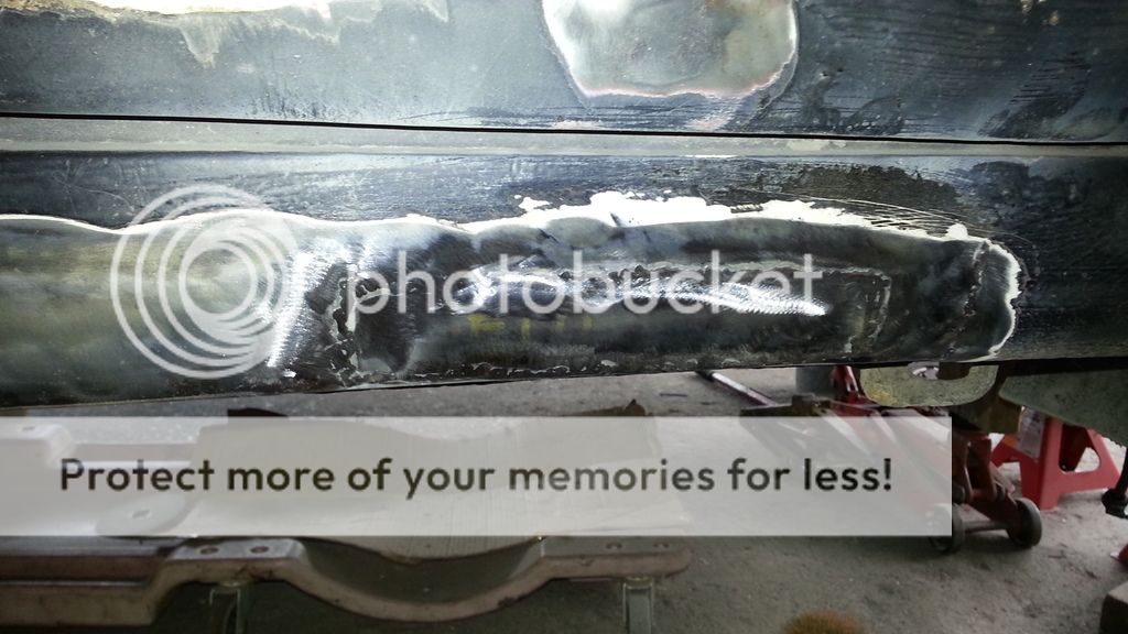

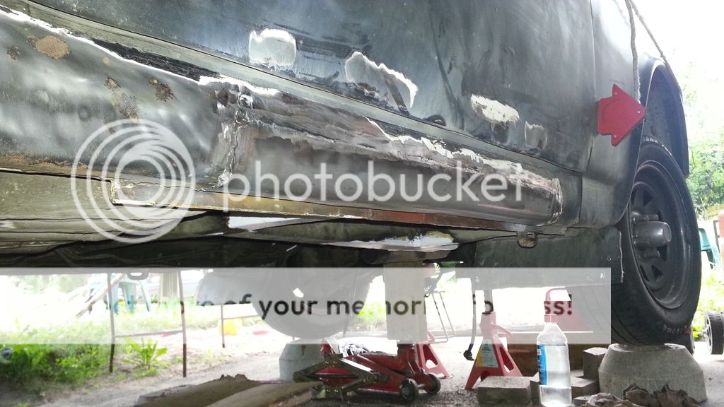

Vihdoinkin edistystä taas :) Motivoi vähän eteenpäin kun saa jotain välillä valmiiksikin.
Kuten myös ne iki-ihanat hitsaukset auton alla  *taavih-> Monen kirosanan ja heitetyn työkalun ja vaatteisiin ja naamaan poltetun reijän jälkeen >:( :
Helmaa kävin myös tutkimaan paremmin, ja maalin alta paljastui kuitenkin töitä.
Aloitin parsimaan noita, mutta taidan kuitenkin repiä koko helman irti tosta mikä on vielä alkuperäistä peltiä, ja laittaa kokonaan uusi pala, tuo on aika hauras monesta kohtaa vaikka ei ole läpi kun noista leikatuista kohdista. Mukava tehdä turhaa työtä :idiot2:
