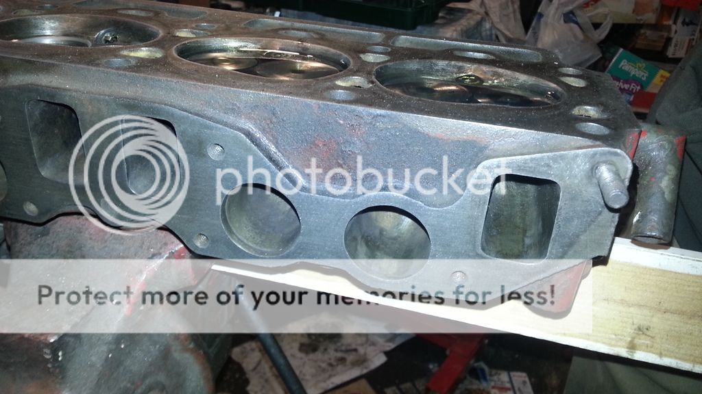

Mutta sitten eteenpäin, Kaivoin taas tuon rallikannen esille, vähän mittailin noita välyksiä mikrometrillä. 0.30-0.35mm heiluu imuvena, mittasin mielestäni suurimmalla välyksellä olevasta (4. pytyn imu-) venasta. Ja ainakin joka imuvenan kaulassa oli kulumaa, ~0.1mm pykälä joka varressa, eli kulumaa on. Uusiksi menee vissiinkin  ???
Kuka tunnistaa tämmöiset venat ? Lähinnä että mistä uudet, 46 ja 40 lautaskoot, 8mm varsi. Pronssiohjurit ulkohalkaisija oli ~15,2mm
Kansiakin riittää.
Tuossa vielä pari, isovenakansi pystyssä, ja kiinni tuleva kansi vaakassa, joka joutui lääkärinpöydälle tänään.
DIY -sorvin rakensin, kone ei oikein kyllä tykännyt tuosta, istukka alkoi vatkaamaan :idiot2: ;D
Mutta kyllä se asiansa hoiti.
Näin.
Ja itse kansi, oli karmean näköinen, mutta pintojen siivouksen jälkeen osoittautui varsin hyväksi yksilöksi.
Seetit näytti niin ehyiltä että kokeilin mitä saan läppäämällä aikaiseksi.
Ykkösmuki läpätty:
Tulos oli niin hyvä että se piru piti löpöt sisällä, pelkällä venojen omalla painolla, ei ole jousia asennettuna.
Kuivat ovat :o
Huomenna läppään loputkin, katsotaan pitääkö kaikki yhtä nätisti. Lisäviisteet olisi kyllä kivat noissa venoissa ::) Männät edelleen hukassa, tarjotkaa ihmeessä jos kellä on :) 92mm mukit 1,75 - 2,0 - 4,0 urilla, 24mm tapilla !! Vastaavasti joku voisi ostaa minulta edellämainituilla mitoilla olevat kromirenkaat pois ! Koska tarjolla olisi mukit 2,0 - 2,0 - 4,0 urituksella.. Näistä kaikista markkinapaikassa ilmoitukset ;)

Läppäsin loputkin venat tänään, kaikista tuli tiiviit, venttiilien oma paino riitti tiivistämään seetit. Kyllä ne jotkut tihkui läpi kun oli tarpeeksi pitkään(usean tunnin). Mutta itse olen tyytyväinen ja en aio viedä kantta seetitöihin "turhaan".
30min jälkeen löpöt palotiloissa, kuivalta näyttää.
Pesin pari settiä jousia ja nippeleitä. Kuinkas ne vinokoneen jouset, sopiiko ne suoraan, ja onko ne jäykemmät ? olisi noita kansia mutta en osaa vaan purkaa venoja niistä pois :idiot2:
Pois lähtiessäni katoin tuota lohkoa vielä, ja erehdyin raapaisemaan kylkeä puukolla, puolen sentin p****kerros :buck2: No pitihän se sitten raapia läpi sekin.
Ja ei sekään kelvannut, niin suihkin pahimmat piiloon jarrusatulamaalilla.
Tulipahan tehtyä sitten sekin. Onpahan siisti lohko valmiina nyt, sekä kansi täysin valmiina. Nyt vaan odotellaan :P

Onko sulla seetissä vakiot muodot? Kanavan virtaus kärsii aika paljon vakiolla seetillä verrattuna kolmikulma- tai r-seetiin.
Imuventtiileihin tekee viisteet vaikka pyörittämällä venttiiliä (pylväs)porakoneessa ja ajamalla vingulla tai sopivalla laikalla.

Vakioseetit tossa ollut. Mut imuventtiilit pitää uusia ainakin, ja samalla oli tarkoitus että ajaisi kulmat.
Venttiilit onnistuu tehdä itekin, mutta mites kannessa ? Kuka tekee ja missä, etelä-karjalassa ?
