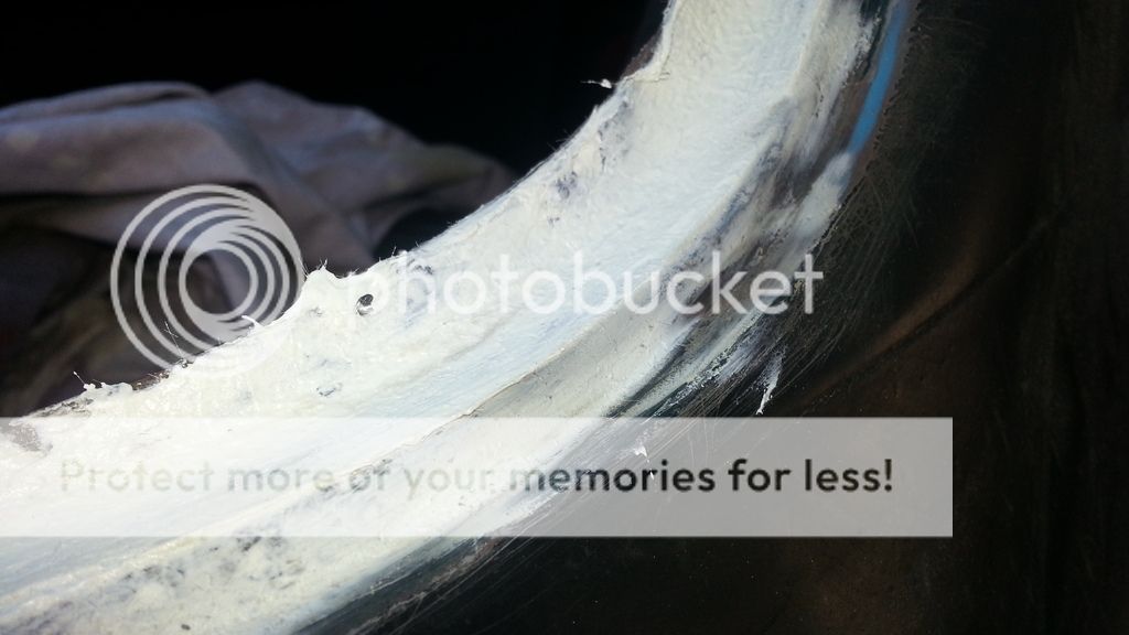

Tänään lähti takalasi irti, ja ihan kiltisti lähtikin. Tungin väliin kaiken mahdollisen mitä löysin :D
Tuli niin hyvä rako että ulkopuolelta kokeilin niin sehän irtosikin ihan sillä jo.
Löytyi syypäät heti miksi konttiin tulvii joka sateella vedet.
Pientä putsailua ja reikäjuustoahan sieltä löytyi.
Löytyi myös aika erikoisia reikiä ???
Hitsattu jotenkin.
Mietin että jotain noille tarviisi vielä tehdä niin sormella laamin kittiä, katotaan miten toimii, vai irtoaako heti..
Sinkkimaalit vedin seuraavaksi.
Tuosta vielä hioin läpensä ja vedin uuden sinkin. Nyt siellä on jo pohjamaalit ja pintamaalikin kuivumassa, loppui vain kamerasta akku. Takaruutuun yritin kalvoa saada, no 2 rullaa ja 4. kerta onnistui edes jotenkin, rutut jäi silti väkisin. Alkoikin palaa jo käpy siihen malliin että luovutin hommat suosiolla huomiselle,.
Bilteman kuumailmapuhallin toimii todistetusti savulla, aivan uusi ja savua tulee sillon kun kone ei käy :idiot2:
Käyntiin kun laittaa niin savun vuoto loppuu ja toimii ok. :D
