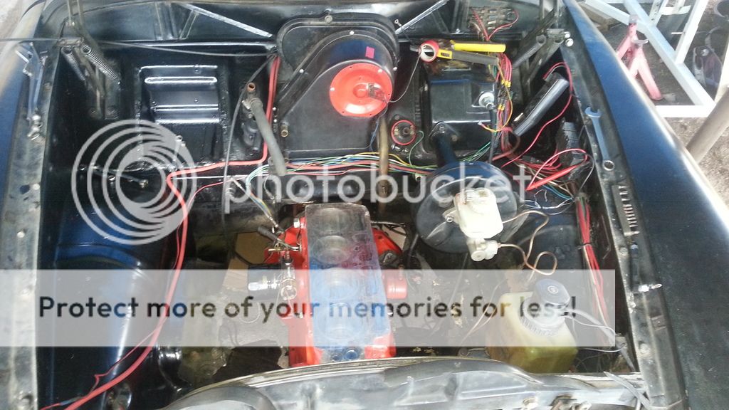

Joo tänään menin säätelemään ja siistimään konehuonetta. Noita sytytyksen sähköjä parantelin, ja tulpat tarkistin. Mietin että tarkistanko venttiilivälykset, no kävin sitten tarkistamaan. 4. venan kohdalla huomasinkin oikein iloyllätyksen :tickedoff:
Sitten tulikin kirottua maailman jokainen kirosana jokaisella kielellä, ja sen jälkeen rupesin miettimään että mitäs nyt. Tuli mopoajat mieleen kun magneeton mutteria kiristäessä laitettiin narua pyttyyn tulpanreijästä. Kokeilin samaa tässä, ja toimihan se. Sitten piti keksiä millä värkillä painan lautasen alas, ja päädyin tämmöiseen patenttiavaimeen, mallia mitä_käden_ulottuvilla_oli-avain.  ;D
Lähtihän se sitten aika helpollakin. Ja tältä näytti.
Huomasin että siru puuttuu välistä, mutta ONNEKSI se löytyi jousen montusta öljyn seasta, edes hitunen tuuria matkassa. Ei muuta kun uusi jousi sisään ja kasaan. Huomattavasti parempi:
Tulpat näytti tältä:
Lienee saa HIEMAN liikaa soppaa :D Ainakin kulutuksesta voisi päätellä jotain samansuuntaista :idiot2: Syöttöjä vaan pienemmälle ja syttyä tarttee myöhäistää sitä mukaa, paljon parempi on jo, mutta vielä on paljon parannettavaa. Kun ei ole mitään laitteita tohon säätämiseen niin pitää vaan testaamalla kokoajan säätää, mutta suunta on nyt oikea ja alkaa pikkuhiljaa toimimaankin paremmin.
Konehuone näyttää tällä hetkellä tältä.
Huomenna taas säädetään ja siistitään, tänään tosiaan menikin korjaushommiksi koko päivä :idiot2: Onneksi selvittiin kaiketi pelkällä säikähdyksellä, ei ole tainut tulla männän kanssa kontaktia venalla, eikä metallimuruja ole öljyssä.
