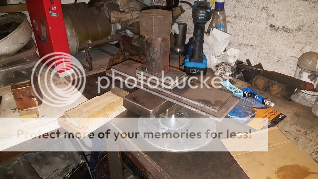

Ei taida vectran uniball puslat mennäkkään suoraan niihin 2-satkun tukivarsiin.
...ja puslat on 45mm :facepalm: Muistaakseni nuo oli niitä puslia mitkä prässäsin irti varsista, löysin lattialta nimittäin tuon, ja en ole varma enää sen alkuperästä ollenkaan.
