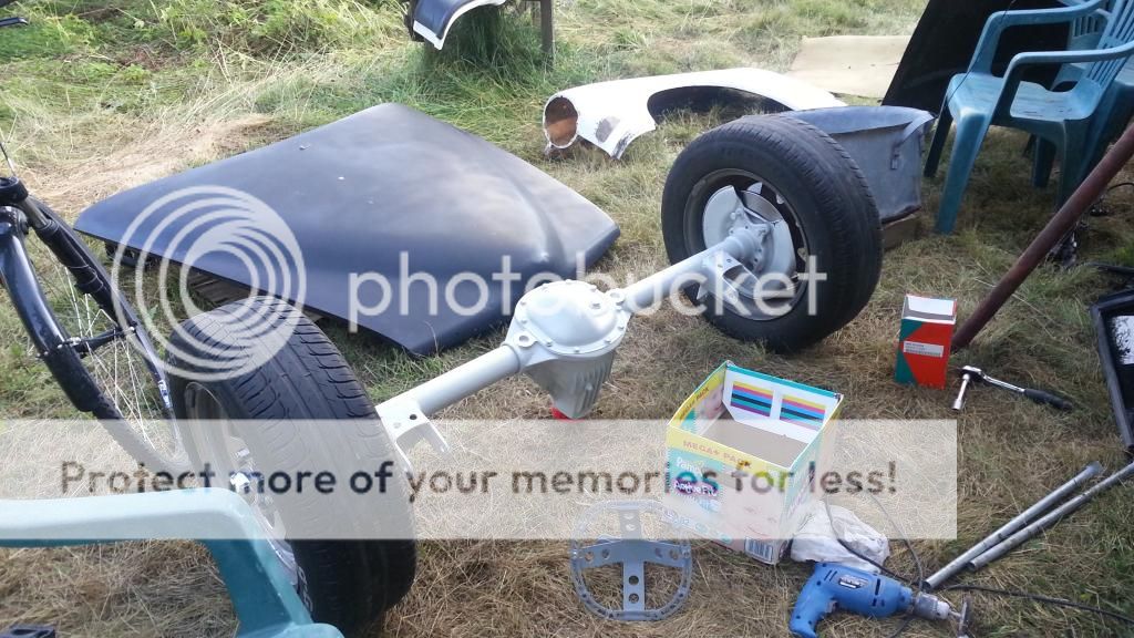

Kuinka on porukka toteuttanut käsijarrun tuolla akselin päässä vastaavalla kokoonpanolla ? Autoon tulee siis 2-satkun käsijarrukahva+vaijerit, mutta tuolla akselin päässä vaijerin kiinnitys on nyt ongelma, amukan korvake on pahasti tiellä, ja olen hukannut tyhmyyksissäni ne jotkut muoviputket tms minkä sisältä se vaijeri meni laipan läpi sinne käsijarrumekanismiin, samoin että minkä matkan päässä se vaijerin kuoren kiinnitys olikaan laipasta jne.. :idiot2:
Tyhmyyksissäni sillon korvakkeita leikatessa en tajunnut mitata mitään, tai säästää osia ehjana :buck2:
Ne muoviputket jne nyt olisi hakusessa, jos jollain löytyisi ne ja mittoja/kuvia tai mitä tahansa niin olisin kiitollinen :hello:

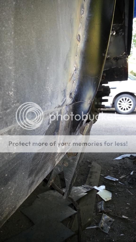

Edellinen omistaja on yrittänyt rakentaa auton ilmeisesti pakkelista :idiot2: Sitä on helmassa yli 1cm kerros parhaimmillaan, tuo kuskinpuolen kaari on aiemmin vaihdettu autoon, ja listanreijät on hitsattu kiinni, ja helmat on valmiiksi vedellyt sen takia täysin pilalle :tickedoff: Koitan pelastaa mitä pystyn ja piikkaan nuo kitit pois ja kittaan uudestaan ainoastaan sieltä mistä tarvitsee. Tämmöistä roskaa lähti kontin kulmasta :idiot2:
On kyllä vedetty useaan kertaan vaan uusi paikka vanhan päälle..
Mutta tämmöstä tänään. Hyvällä mielellä huomenna apukuskin kaaren kimppuun :)

Akselin kanssa painittu ja mietitty päivä. Piti rakentaa jigi että saa jousilautasten kumit oikealle paikalle.
Teline siis tehty siksi noin "huolella", jos vaikka joskus vielä tarvitsee/joku muu tarvitsee :hello:
Käsijarrun kanssa on kova väittely kun se ei tahdo alkaa toimia. Ongelmana tuo akseliin kiinnitys.
Kun en millään haluaisi vaijeriin kajota, tulevaisuutta ajatellen, keksin tämmöisen suunnitelman, muutetaan ongelma akselilta kabiinin puolelle:
...Jonne tein tuohon vaijerin päähän "suojakuoren jatkoksen", luulen että toimii niinkun pitää, se jää nähtäväksi. Tommonen putkiholkki:
