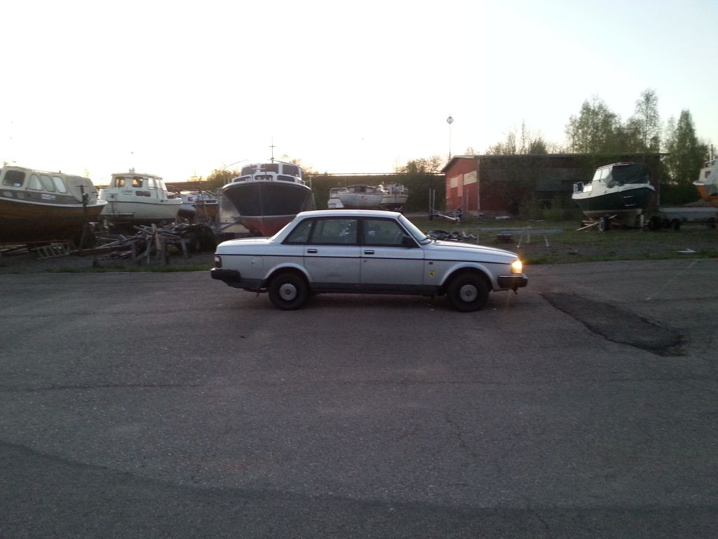

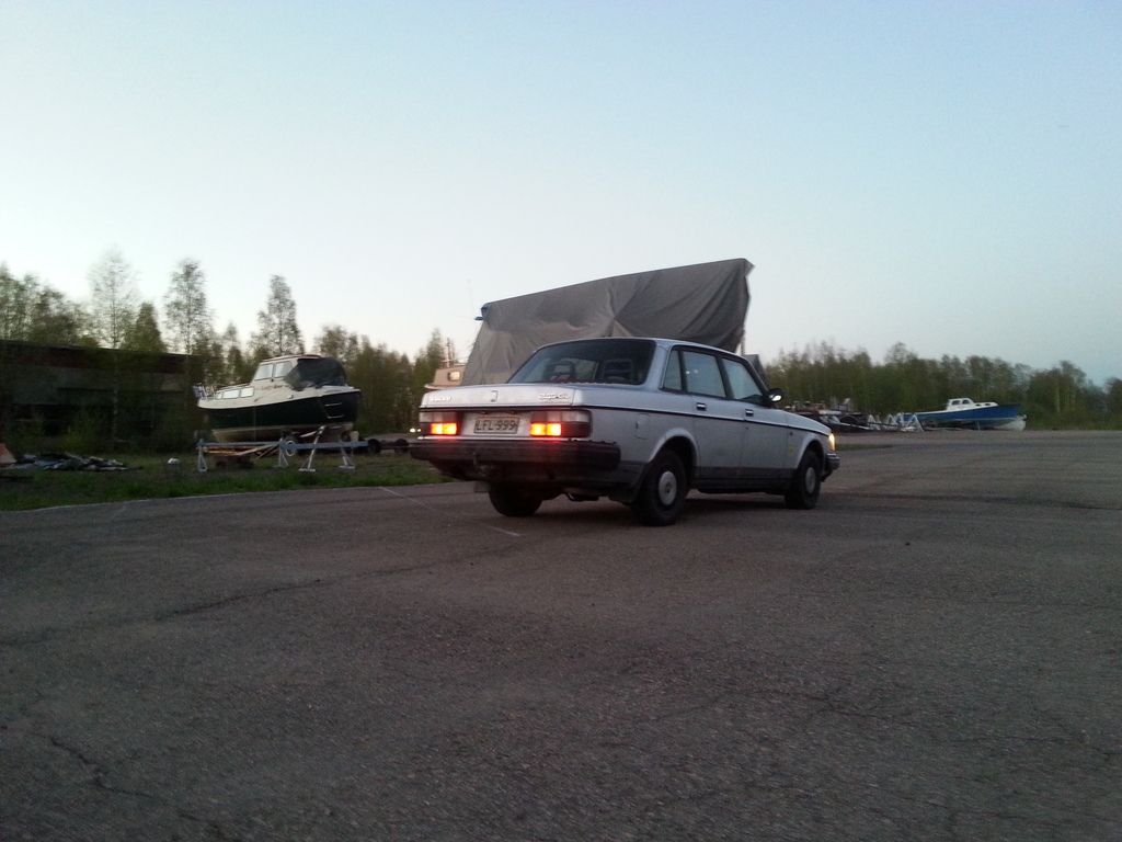

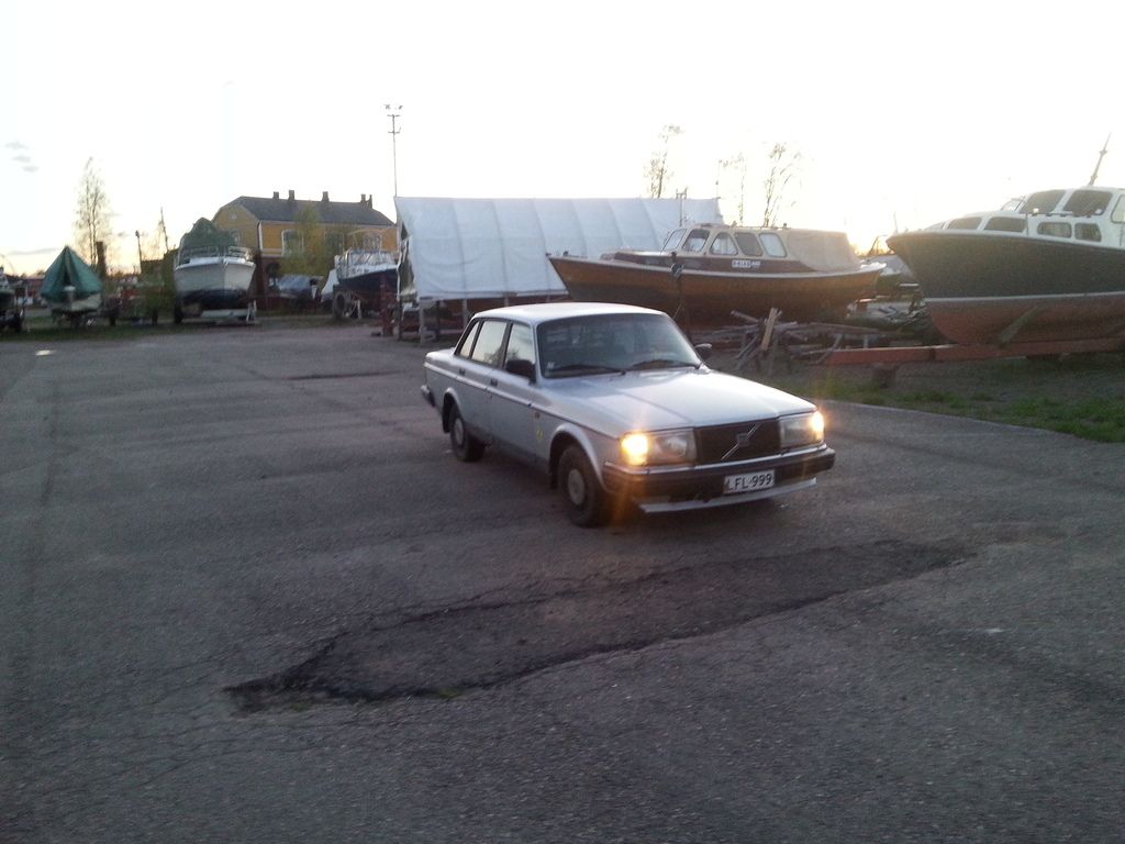

Taas tehty jotain.
Lisävalot otin keulalta pois ja maskin maalasin mustaksi. Vielä pitäisi muutkin listat maalata.

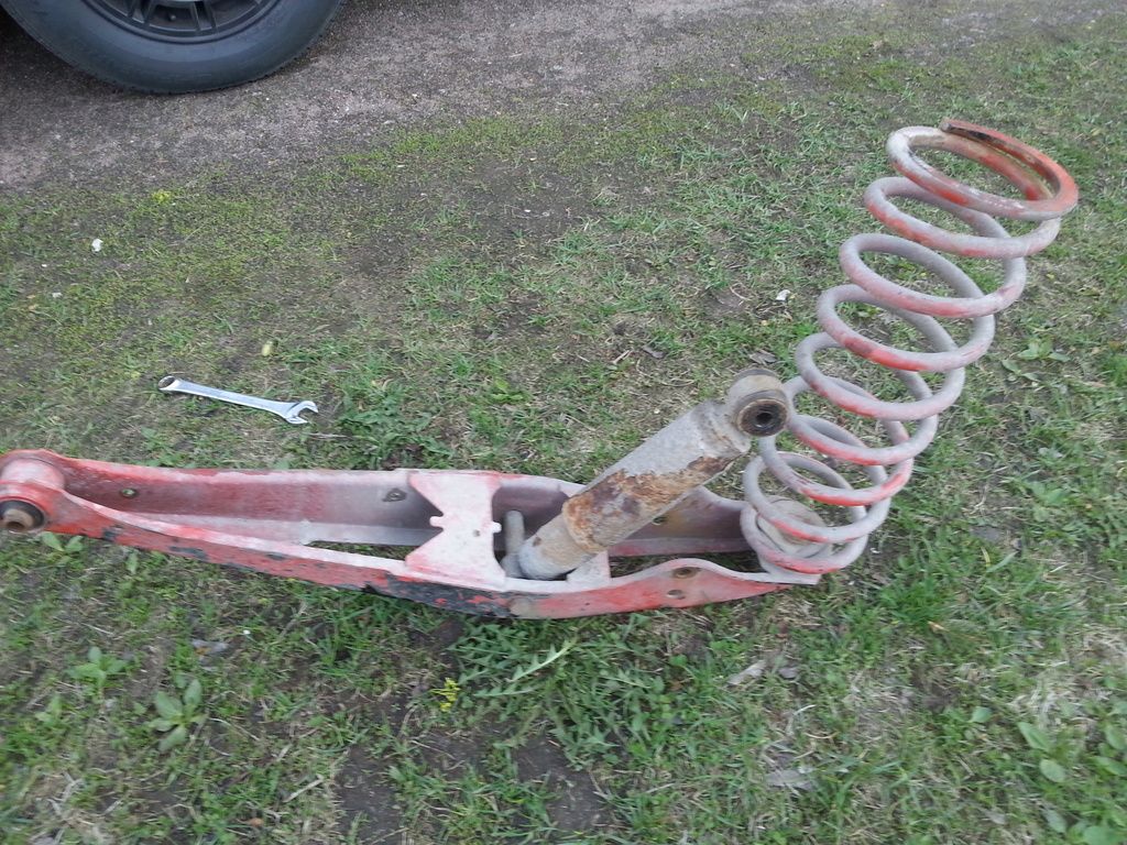

Sitten veljen kanssa vaihdoimme veljeni purkuautosta lähes uudet kuormajouset ja takatukivarret:
Iskarit otin omasta autosta, kun ne ovat hieman paremmassa kunnossa nuo, mutta siltikin pitää hakea Motonetistä uudet.
Seuraavaksi olisi vuorossa etutolpat.

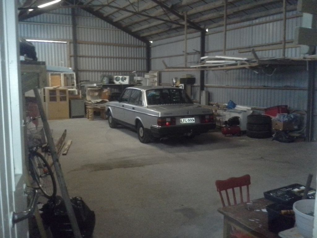

Tämä Volvo kulkeutui minulle :)
Tosiaan oli tarvetta toiselle autolle niin kävin sitten hakemassa tämän kotiin.

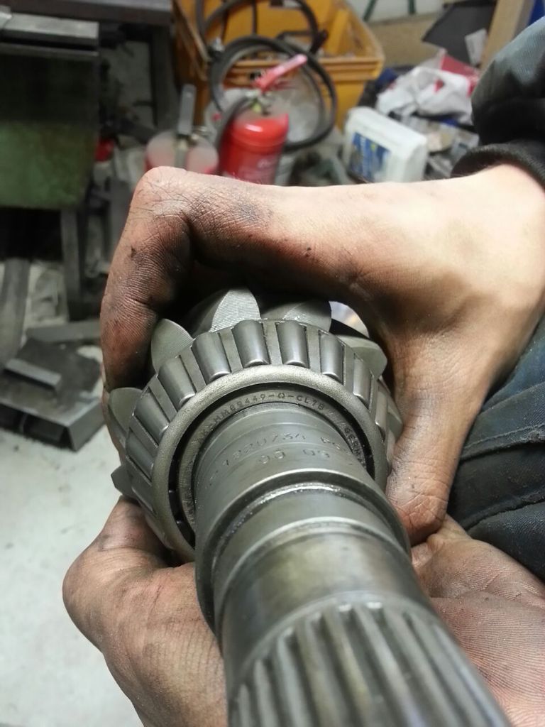

-Vuotava ja uliseva perä avattiin. Pinionin pikkulaakeri ja pinionin stefa vaihdettiin, ja peräkoppa vaihdettiin, koska nopeusmittari pomppi miten sattuu. Vika ei kuitenkaan ollut anturissa vaan
nopeusmittarissa. Perään laitettiin Mobilube 80w-90 HD:ta jos oikein muistan.

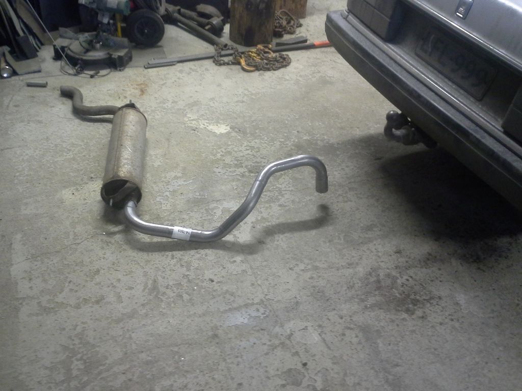

-Laitoin takaäänenvaimentimen, pappamutkan ja ylityksen.
-Räjähtäneet reaktiotangon puslat vaihdettiin. Tosin neljä vuotta vanhempiin ;D oli huomattavasti paremmat. alhaalla kuvia. jokin tosin kolisee vielä.
