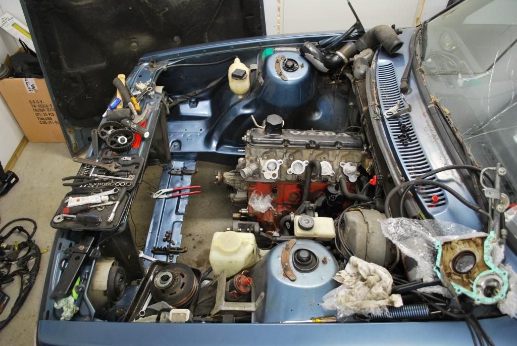

Ei liene ongelma. Ainut näkyvä paikka taitaa äkkiseltään olla helmat ja eiköhän massa löydä tiensä niihinkin maalia peittämään. Takapelti alkaa näkyviltä osin olla selvä, mutta tarvii vielä sen pokkauksen alapuoli pellittää. Sitten pääsee sen hiekkapuhaltamaan, paklaamaan ja maalaamaan. Munapussi tuli leikeltyä toiseltakin puolelta nyt pois ja ne voisi melkein viikonlopun aikana sovittaa paikoilleen.
Tänään tuli samupyh:iltä toinen johtosarja, LH:n jakaja ja 630 Dekat. Huomenissa haen Gatesin jakopään ja alan sovitella Warkalta tänään haettua apuakselia paikoilleen koneeseen. Näyttäis siltä että kohta pääsee pyörittämään konetta. Apulaitteiden sovitus on vielä vähän kesken, mutta eiköhän nillekkin paikat, remmit ja kiristimet löydy kun tarpeeksi miettii. Huomenna olis tarkotus tilata siniseltä tulpanjohdot vielä tähän kun ne viimeksi unohtui. Samalla keikkaa käyn HiFlexistä kyselemässä kytkimelle nestelinjaa niin saa sen pois listasta.
M90 vaihdelootaan tuli "sunniteltua" adapteripalikat ja kävin ne ammattikoululla teetättämässä. Pitänee varmaan vielä piirellä kunnolliset CAD kuvat ja laittaa jakoon jos ketään asia kiinnostaa. Kardaania en ole onnistunut sovittamaan vieläkään paikalleen, mutta toivottavasti natsais viikonloppuna sekin.

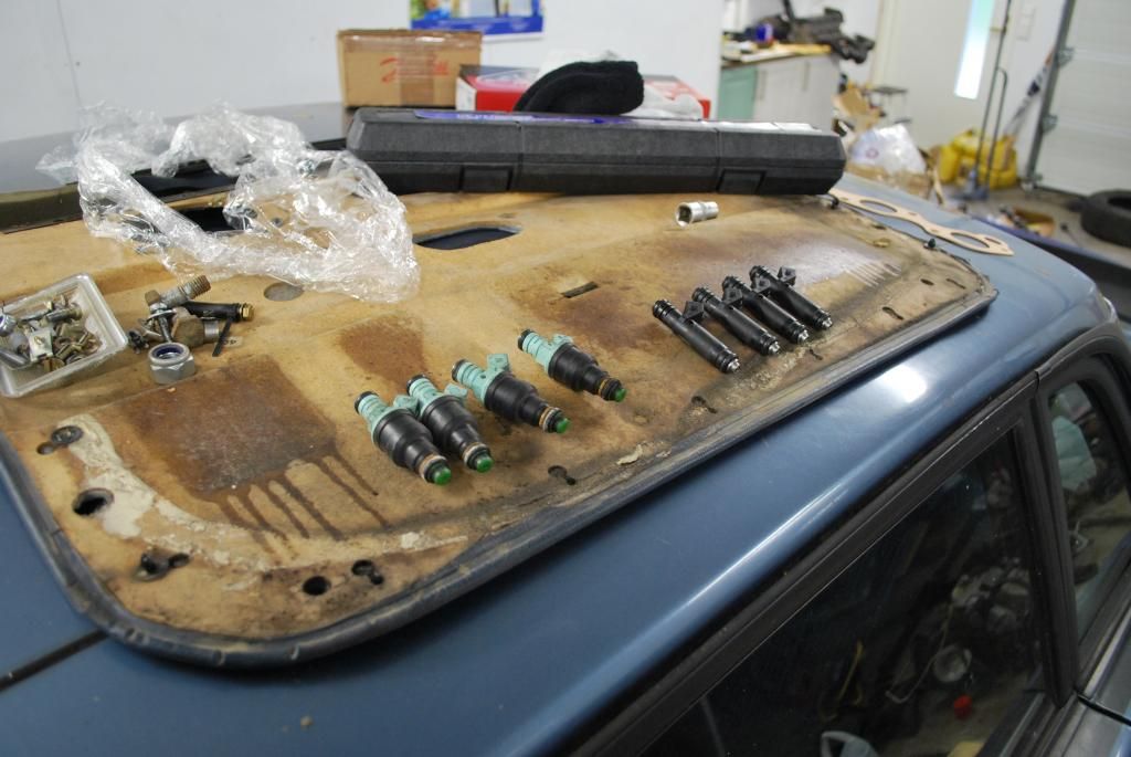

Apuakseli tuli nyt vaihdettua ja nyt on jakajallekkin hampaat. Nyt tarttis vaan kasata kaikki. Mitään ei enää onneksia kai tarvitse purkaa. Ensiviikolla jatkuu johdottamisen merkeissä ja ehkä jopa savuakin saadaan. Kasaamista jo aloittelinkin laittamalla huohotinpöntön paikoilleen uudella 0-renkaalla ja stefakoppaan vaihtelin apuakselin stefan. Tässä mennään:

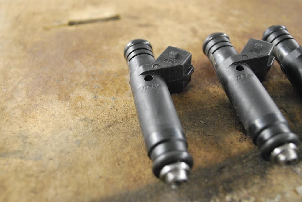

Suuttimista oli jäänyt kameraan pari räpsyä joten julkaistaan ne samalla. Harmi ettei apuakseleista tajunnut ottaa kuvaa vierekkäin.

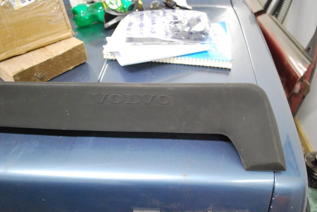

Tämmönen pakollinen OEM-varuste tuli hankittua samalla kun kartano lähti taloudesta.
 S*
Oi, tuo on niin karu että menee jo hienon puolelle :uglystupid2:
Vs: Sininen 244 Turbo -84 (B230FT+M90)
« Vastaus #52 : 01.09.2014, 21:15:59 »
Toi kyllä jakaa mielipiteitä kahtia aika rankasti. Alunperin kiinnittyy pinnapulteilla, mutta tähän tulee joku toinen ratkaisu. Ei viitti takaluukkua uhrata jos joskus haluaakin tuon pois. Ei se välttämättä näytä ihan kauheelle? Ehkä?  :D
Kävi vähän mielessä jos trimmais noita reunoja kapeemmiks tai noita alas tulevia osia ainakin. Toisaalta arvokkaampi se kai noin räpeltämättömänä olis. Kuvaa tuijotellessa tuli mieleen, että vois alumiinista väsätä tuon suojalevyn mikä näistä koukullisista on aina heitetty pois.

Suuttimet tuli pakattua ja kiikutan ne vielä tänään postiin kohti Finjectoria. Saa sitten selville mitä nuo 630cc Dekat ovat oikeasti ja muuan velho pääsee tekemään tähän peruslastun. Samalla Kouvolassa käytiin myös katsomassa hopeeta 1983 Turboa, mutta lohduttoman kunnon vuoksi mukaan tarttui vaan Snowcap, kolikkolokero, sulakerasian kansi, Coolerimallin paisari TUA:han ja uudet helmapellit TUA:han. Sovittiin myös kaupat täysin ehjästä kojelaudasta jonka käyn noutamassa myöhemmin.

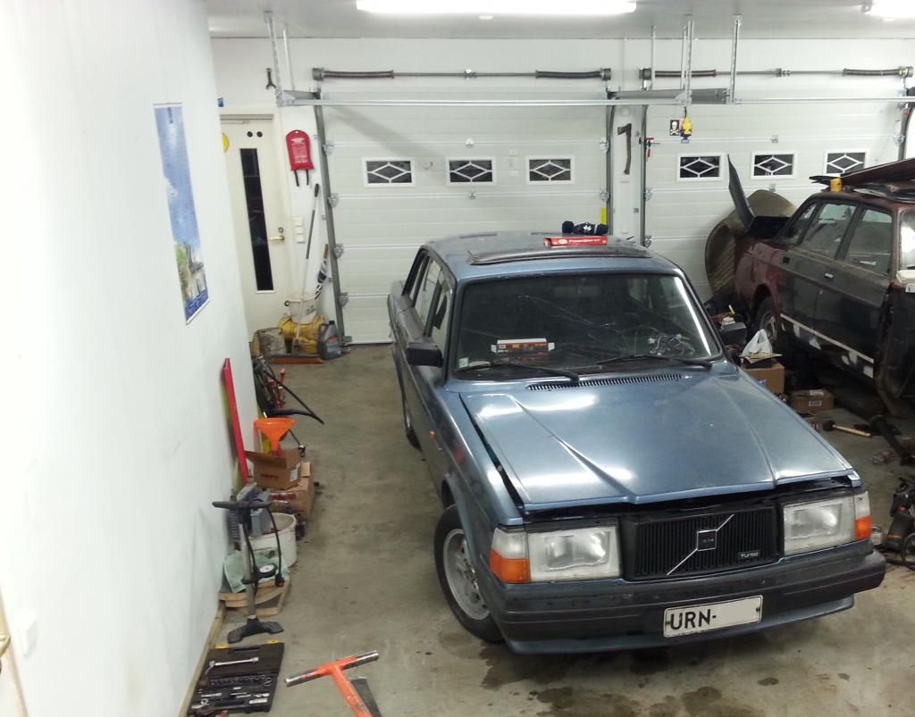

Mitäpä tänne? No eipä oikeestaan mitään. Tuli todettua ettei valmistu kirveelläkään deadlineen mennessä ja siinä sitten tuli hukattua motivaatiota aika hyvin. Konehuoneen niputtelin hollille ja suojailin pahimmat ruostepaikat, että eivät ainakaan pahemmaksi menisi. Tuuppasin sitten pressun alle pihalle pois tallitilaa viemästä.  :-[
Suurinpiirtein tähän kuosiin jäätiin:
KL-kimpasta tuli tähän jouset ja downpipen laippa. Oikeastaan ainut asia mikä kiinnostais vääntää olis putki, mutta katsotaan kun keritään. Voi olla että roudaan takasin talliin kunhan saan kasipätkän sieltä pois. Siihen kun ei onneksi tarvitse rakentaa mottorin lisäksi ehjää koria.
