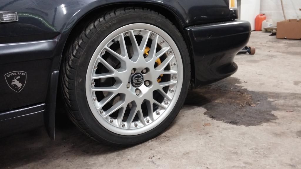

Herätelläänpä tätäkin. Viime viikonloppuna saatiin sen verran irti että siivottiin tallista viime talven romut ja junailtiin autot sisälle. Hieman tetristä muistuttavan operaation jälkeen kaikki kolme autoa olivat kuitenkin katon alla ja jokaista mahtuu jopa suunnilleen rassaamaankin. Yhtä yksilöä vaivaa vielä alipaineastma mutta toivottavasti se ei tartu Volvoon... :2funny:
Jarrusatuloita vähän hiplailin siistimmäksi ja aloin maalailemaan kun olivat vähän rujon näköiset. Päädyin nyt sitten kuitenkin keltaiseen bilteman maaliin, eiköhän se tuon tumman värin kanssa käy ihan nätisti. Kesti lohkon kyljessäkin hienosti niin toiminee tuollakin. :) Toiseen etusatulaan joutuu sylinterin suojakumin uusimaan kun putosi pois paikaltaan palaa irrottaessa eli ei ole varmaan missään vaiheessa kiinni ollutkaan. :idiot2:

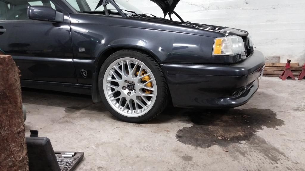

Etupää aikalailla paketissa:
Alemmas tarviis päästä... :idiot2:
Ei noilla kumeilla  ::)

Jarrut viimein kasassa ja satulat maalattuna. "Apupoika" vaihteli etusatulaan sylinterin suojakumin sillä aikaa kun itse taistelin käyttiksen tukivarren kanssa. Kävin sitten vielä näppäämässä satulan autoon paikalleen ja pudotin rotiskon pyörilleen. Nyt saa satuloiden maalailut tältä erää riittää.  :D
Sitten olis ruvettava tutkailemaan tuonne konehuoneen suuntaan ja otettava cooleri-syyläri paketti pois että saa sovitella tuon alumiinisen coolerin tilalle. Tuumailtava nyt vielä mitä noiden ahtoputkien kanssa sitten lopulta tekee...

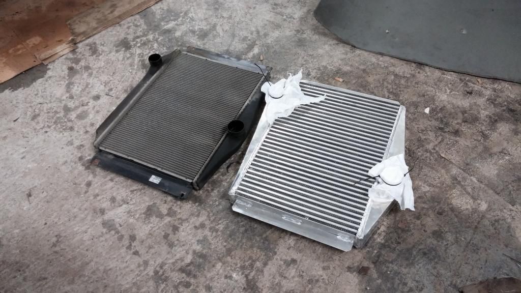

Tuli purettua kennot pois keulalta ja suunniteltua coolerin asennusta. Ahdasta tulee kylmästöinnin kennon kanssa, joutuu siirtämään jonkin verran eteenpäin koska cooleri on niin paksu.
Hitaasti ja epävarmasti etenee koska viikot menee töissä reilun sadan kilometrin päässä autosta ja viikonloppuisin sitten rakennellaan sen mitä ehditään ja mielenkiintoa riittää. Mutta onhan tuota lunta vielä onneksi sen verran ettei ajokelit ihan nurkan takana ole.

Tänään saapui Carcomilta paketti, joka sisälti yhtä jos toista mukavaa. Reiättömät listat valojen alle, takalasin alalistan, poikkituen ja öljylinjojen klipsut millä tulevat kiinni syyläriin. Uudet o-renkaat niihin olikin mulla jo valmiina.
Coolerin kanssa onkin sitten painittu aikalailla. Tein siihen paremmat kiinnikkeet jotta sen saa samalla tavalla pulttien väliin kiinni kuin alkuperäisenkin eikä vain puristuksiin syylärin ja AC-kennon väliin. Sitten se taistelu alkoi kun paketti olisi pitänyt saada keulalle. Ei millään, ei sinne päinkään... :facepalm: Ensinnäkin cooleri on niin korkea että se ottaa lukko"peltiin" kiinni ennenkuin koko paketti on edes oikeassa korkeudessa. Toisekseen ilmastoinnin kenno ei mahdu ihan määrättömiin menemään eteenpäin koska sielläkin tulee tavaraa vastaan.
Korkeusongelma saatiin ratkaistua veistämällä hieman muovia pois lukko"pellin" alapuolelta. Tuo osa on muutenkin niin kärsineen näköinen että sen suhteen ei ole enää mitään menetettävää. Pituussuunnassa ongelma sen sijaan on yhä läsnä. Sen verran sain tilaa tehtyä että syylärin korvakkeiden rei'istä näkyy jo korissa olevat kierteet, mutta ei toiveitakaan että sinne pultin saisi ja AC-kenno nojaa jo törmäys(?)palkkiin etupäässä...
Koko pakettiakaan ei huvittaisi jättää taemmas kuin alunperin koska se aiheuttaa taas erinäisiä sopivuusongelmia esim. flektin muovien kanssa. Että onpahan muuten ihan v*tun mallikohtainen tämä 60mm malli! Millä ilveellä muut on näitä laittaneet? 50mm kaiketi menisi lähes ongelmitta?

Ai tuon on VAAN 60mm paksu  ???
Mää survoin v70 keulille 3" paksun cuulerin  :D
Ei mulla kyllä siellä ole poikittais palkkia enään...
Tuulihaka jää 2mm ilmastoinnin kennosta  :buck2:
