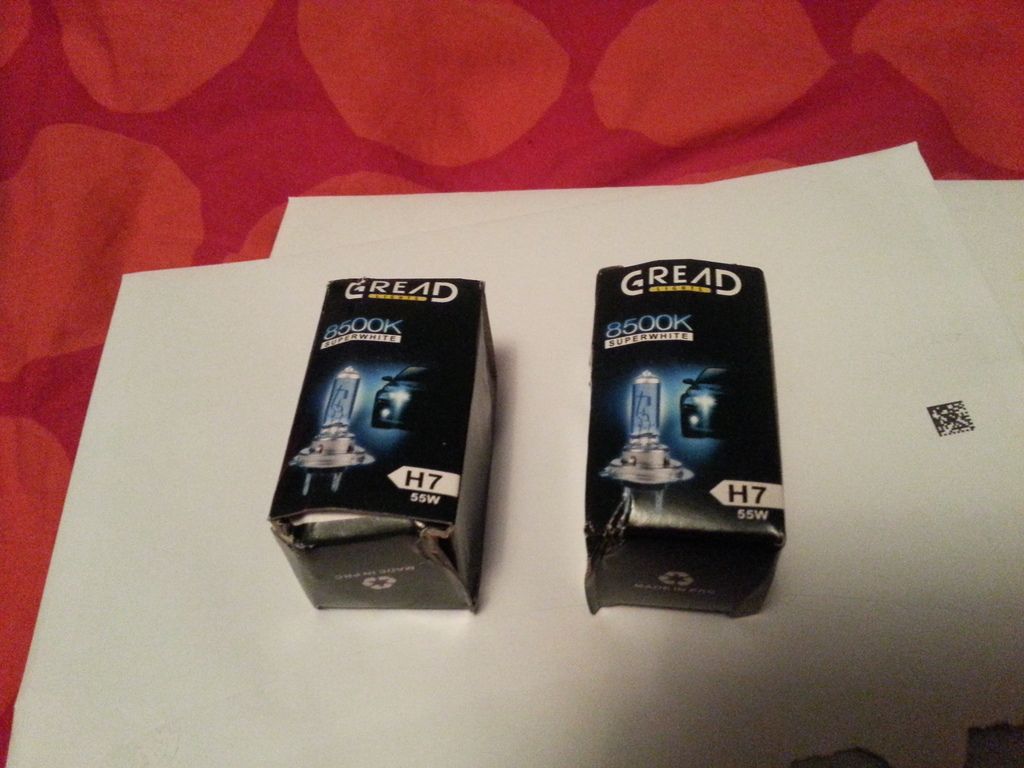

Samalla laitoin ajovaloihin Gread Lights:n Xenon-look H7-polttimot.
Eli tällaiset
Ebaystä tilasin. Maksoi noin 12 euroa parilta. Työkaverilla ollut vastaavat jo vuoden päivät ja hyvin pelittää.

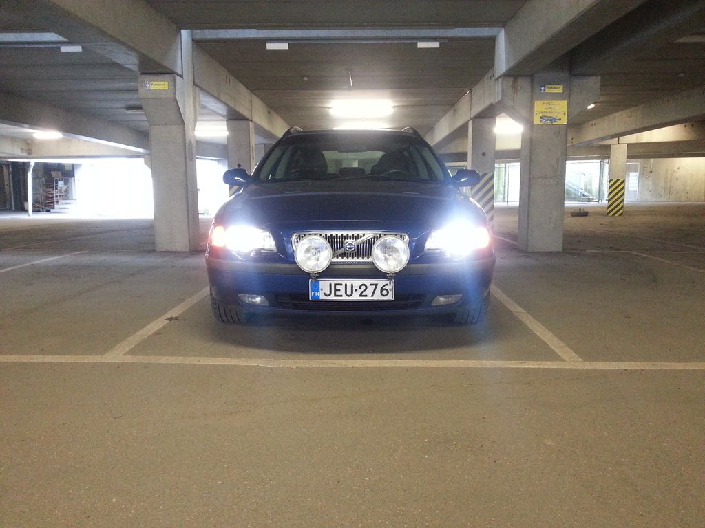

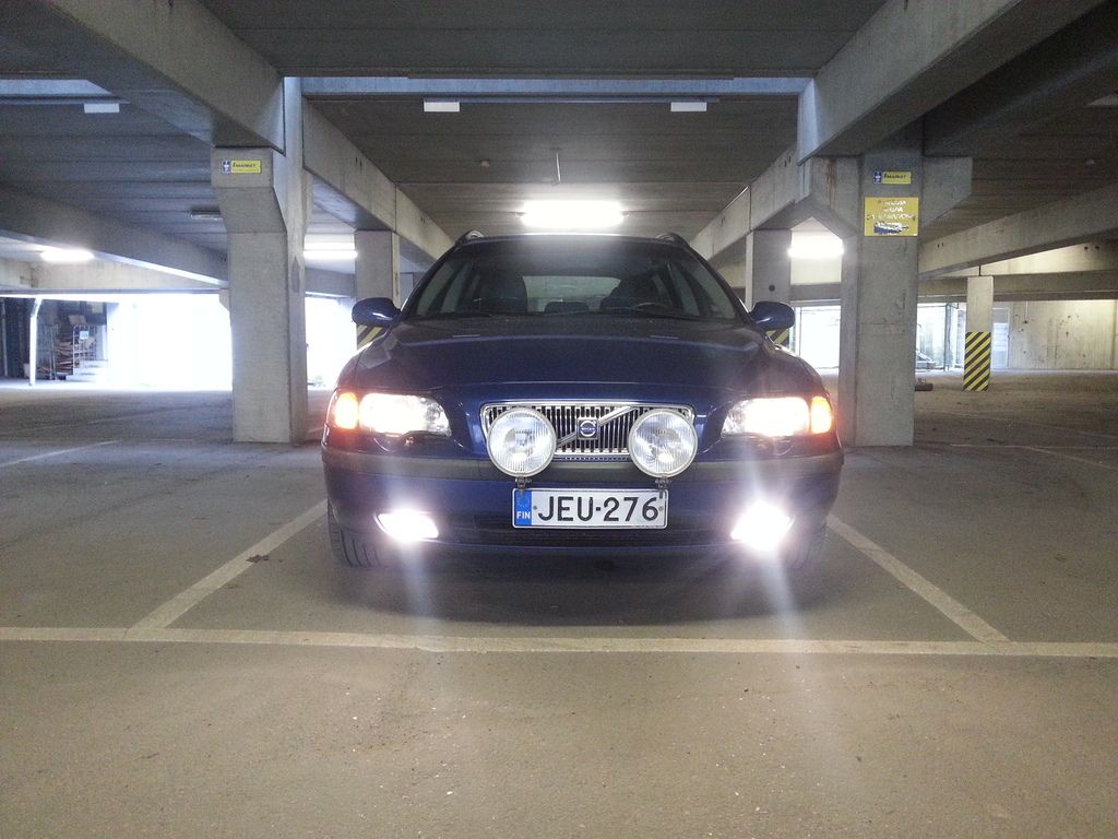

Eli noi greadit on siis halogeenit ? Onko niistä oikeasti hyötyä? Eli paraneeko valoteho ?
Poissa Juhizz
  • Viestejä: 2641
    • VolvoRyhmä@Facebook
« Vastaus #93 : 18.04.2015, 21:17:43 »
Joo halogenit on. Täytyy vielä pimeällä testata kuinka toimii.
Ainakin päivänvalossa (edestä katsottuna) huomattavasti valkoisempi valo vrt normaalit Bosch halogenit.
Ylemmässä kuvassa siis parkit+sumarit päällä ja alemmassa parkit+ajovalot.

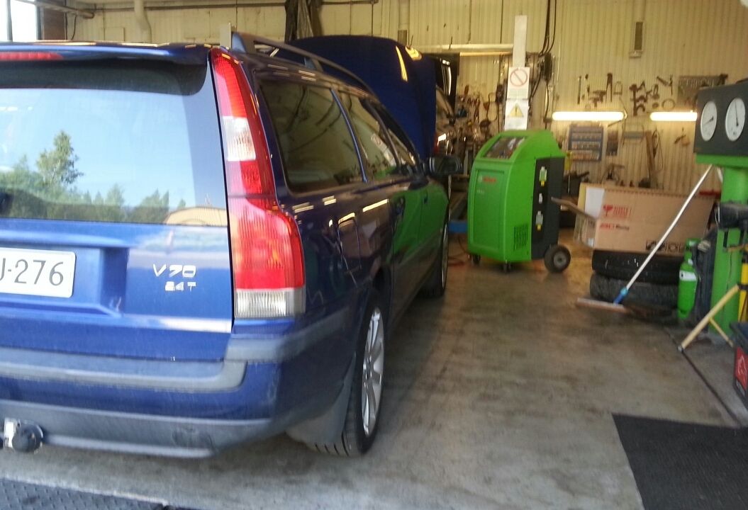

Tämän päivän ohjelmassa oli ilmastoinnin täyttöhuolto, jonka piti alunperin kestää puolisen tuntia.. Niin piti..
Hommassa menikin lopulta viisi tuntia eikä tullut vieläkään valmiiksi  ::)
Joku aikaisempi asentaja oli kiristänyt korkeapainepuolen täyttöventtiilin sielun sekä korkin niin kireälle ettei niitä saanut ehjänä auki. Mistä lie vipannut kun niin kovaa on pitänyt kiristää. Korkissakin melko selkeäasti lukee "6Nm".
Venttiilin sielu eikai ole meinannut pitää ja seuraavana se on sitten kiristetty niin kovaa että kierteet hirttäneet. Ja tuon seurauksena korkki vedetty kait liimalla kiinni ja reiluun kireyteen että edes siitä pitäisi.
Sielu ei siis pitänyt täytön jälkeen. Sen vuoksi sitä yritettiin nyt vaihtaa.
Venttiilin sielu maksoi sinisen tiskiltä haettuna 5€. Hukkaan tosin meni tällä kertaa tuokin ostos kun vanhaa sielua ei asentaja saanut pois kolostaan. Päädyttiin tulppaamaan tuo venttiili "pysyvästi".
Kesken homma jäi siltä osin että huoltolaitteesta loppui aine kesken täytön aikana. Palaamme asiaan viikonloppureissun jälkeen..
