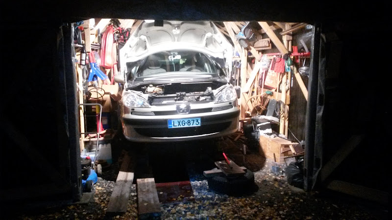

Tuli nyt sitten otettua 807 työn alle viikonlopuksi.
20.9.2015, 229022 km. Etujarrut, moottoriöljyt+suodin, huohottimen putsaus, jäähdytysnesteen lämpöanturi. Moottorin+kabiinin ilmansuotimet. 357.09 e.
Irroitin ja pesin taaemman venttiilikopan, jossa on myös huohotin. Koneen takakylki on aika öljyinen, ilmeisesti tämän tiiviste on vuotanut.
Nokka-akselin asentoanturi menee tuolleen hassusti kopan "läpi":
Öljyt ja öljynsuodin vaihtuivat ohessa. Edellisestä vaihdosta lipsahti jopa 10 kk ja yli 8000 km. Vaihteistoöljyt tarkistin, 10 kk vaihdon jälkeen väri oli kirkas ja öljyä oli tarpeeksi.
Lämpöanturi on kannen kuskin puoleisessa päädyssä olevassa termostaatti -ym. romujen kotelossa, tuo vihreän värinen osa:
Ensikoeajon perusteella uudellakin anturilla on kylmänä puutuminen yhä tallella, mitähän sitä seuraavaksi keksisi...
Eteen molemmille puolille uudet levyt, palat, satulat, satulan kannakkeet ja letkut:
Ja tosiaan, samalla kun konehuone oli noinkin tyhjä, tuli vaihdettua moottorin ilmansuodin sekä sisäilmansuodatin:
Vielä en saanut selville mikä montuissa kolisee. Kaikki vaikutti timmiltä, ainoastaan alatukivarsien apurunkoon kiinnittyvät helat olivat hieman epäilyttävän näköisiä. En kyllä niitäkään saanut sen kummemmin liikkumaan sorkkaraudalla kääntämälläkään.

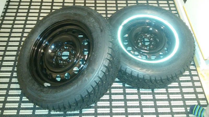

Euromaster laittoi vanteille 2 kpl BFGoodrich G-Force Stud 205/65 R15 94Q -nastarenkaita hintaan 188.90 euroa.
Pullakumit ja peltivanteet, voiko sitä parempaa ollakaan :P Sen verran piti tuuninkia harrastaa, että virittelin Bilteman 10 mm teipin kuvan mukaisesti. (En erityisemmin välitä käyttää pölykapseleita, kuten joku on jo saattanutkin päätellä).
Sehän on heijastavaa, liekö edes tieliikenteessä sallittu tuollainen...
Tosiaan nuo pari vannetta vielä pitää maalata, sen verran laiskottaa että taidan sutia pelkän ulkosivun niin pääsee helpommalla ja saa silti samannäköiset kaikista vanteista. Hapotus on käynnissä, vielä pari kierrosta niin pääsee pensselöimään maalia pintaan.

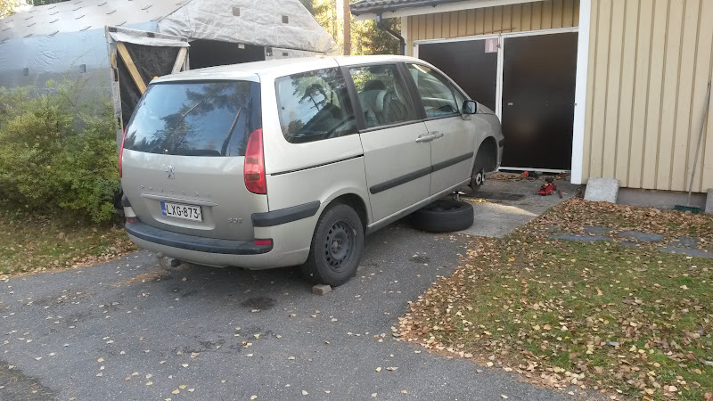

Peugeot sai taas osakseen huomiota.
7.10.2015, 229900 km. Vakionopeudensäädin 52.40 e
Viiksi ebaysta, vähän puukkoa suojamuoville ja PP2000-softalla moottorinohjaukseen Cruise control -rasti ruutuun. Helppoa ja halpaa, kerrankin. Kirjoitin aiheesta jonkinlaiset ohjeetkin, pystynee soveltamaan muissakin aikakauden Peugeot-malleissa.
