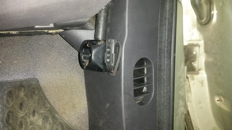

31.1.2016, 234928 km. CTEK comfort indicator. 13.80 e
Tuli hommattua tuossa vähän aikaa sitten CTEK MXS 5.0 laturi. CTEK:illä on niin mukavasti noita lisävarusteita tarjolla, niin pitihän se asentaa lataamisen ja akun varauksen seuraamisen helpottamiseksi tuollainen "Comfort indicator eyelet M8" ja sille pidike.
Akku esiin vänkärin jalkatilasta:
Ovitiivistettä vähän matkaa irti, ja jalkatilan paneeli irti (lähtee repimällä):
Maadoituspiste löytyi paneelin pidikkeen takaa melko läheltä akkua, siihen miinusjohto (punamusta, näkyy myös ylemmässä kuvassa):
Plussan kytkin akun etupuolelle (punainen johto):
CTEK:in piuhoille oli pakko tehdä isohko reikä, kun ne piti saada mahtumaan sulakerasioineen päivineen läpi paneelista. Reikä jää sisätilalämmittimen pistorasian taakse piiloon 8) Kiinnitys on toteutettu CTEK:in imukuppikiinnikkeellä, josta imukuppi on korvattu läpipultilla.
Siinä vielä vähän kauempaa kuva, vihreä valo vilkuttelee kun akku on täynnä:
Kylläpä on mukava kytkeä laturi kun ei tarvitse hauenleukojen kanssa sählätä:
Speksit tuolle "liikennevaloindikaattorille:"
- Vihreä valo vilkkuu: Yli 12.65 V
- Keltainen ... : 12.4 - 12.65 V - "On aika alkaa miettiä akun latausta"
- Punainen ... : Alle 12.4 V - "On todellakin aika ladata akku"
Lainaukset CTEK:in esitteestä ;D Jonkin värinen valohan vilkkuu siis jatkuvasti (virrankulutus 1 mA = ~0.7Ah/kk), bonusominaisuutena voroja karkuttava vaikutus (?)...
