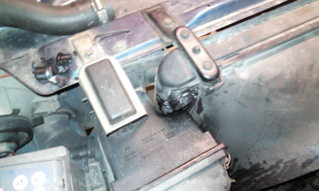

näyttää loistavalta,osuuko toi reikä mistä tullut hinaus-silmukka 850sessä niin nyt 240sessä kohdilleen?itse en huomannut katsoa kun auto nosturilla oli.
joo sinnehän se meni niinkuin sanoitkin.

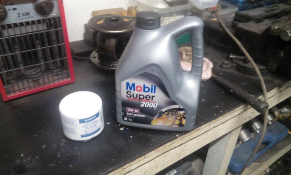

Pieni huolto, öljyt ja suodatin. Ajeltu vain muuten ja välillä tankattu  8)

Hyvä, Uudemmissahan on tuolle lenksulle suojakin oikein
eikun hankintalistalle,mistä mallista löytyy?
Uudempi keulaisissa 850 löytyy tämä suoja silmukalle
kiitos
ja suoja perään,kiitos vielä tosta suojatiedosta mitä mulla ei ollut mutta nyt on ;)

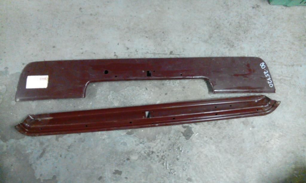

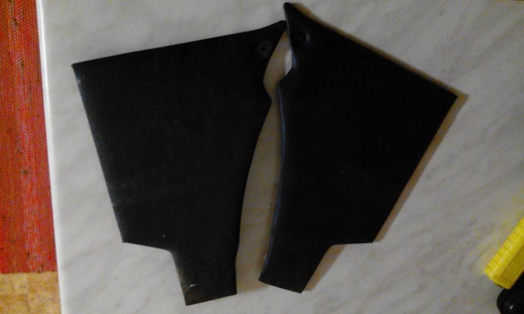

Purkaamolla tänään pyörähin kolmiopaloja etsimässä, sellaiset löysin  *taavih->

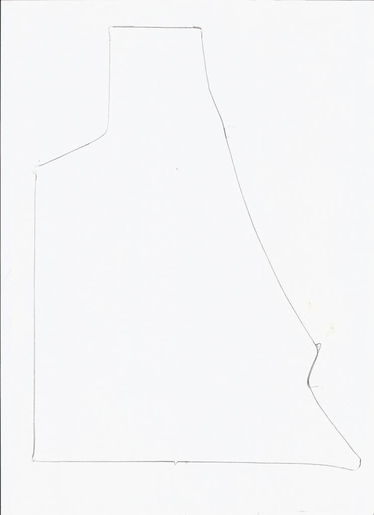

Jos joku haluaa itte tehdä palat niin tässä on piiretty ääriviivat paperille ja scannattu
eikä siinä vielä kaikki!  :D Lisäksi yhen Volvon sisällä oli tuliterät helmat, munapussit, farkun lukkopelti, sitten toinen pelti jota en ole vielä honannu mistä?, pussillinen puslia, parit vakaajan helat ja releet.  8)
Eurospartsin valmistamat
loput pellit Klokkerholm

Tohon 850:pin puskuriin vois löytyä volvon original lisä lippa jos kiinnostaa?
Lada 1200 L-86: Kesä auto
Volvo v70 D5-05 :käyttis
Volvo v70 D4-14:käyttis
  • Viestejä: 3063
Vs: Volvo 240 STW "Jape" Kolmiopalat
« Vastaus #113 : 10.02.2015, 22:23:51 »
Näyttäs takaluukun sisäpuolen pohjalta tuo yksi pelti  :P
Poissa Elk
  • Paalimaan vartija
  • Viestejä: 2589
« Vastaus #114 : 10.02.2015, 22:27:58 »
Sehän se.
Jäitä housuun!
« Vastaus #115 : 10.02.2015, 22:41:14 »
Yv:tä laitoin  -H-
Kiitos tästä tiedosta  -H-

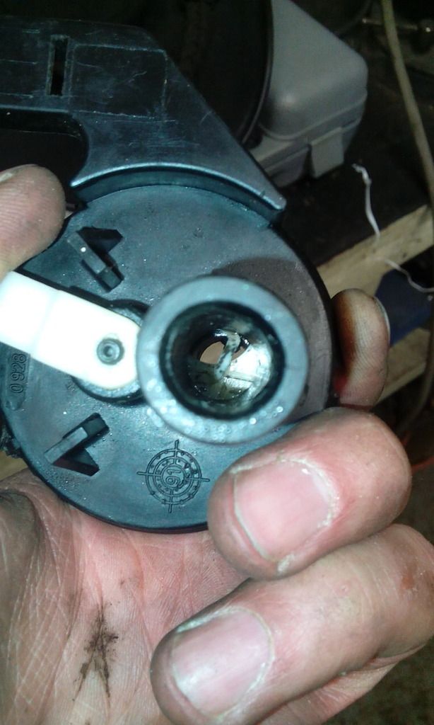

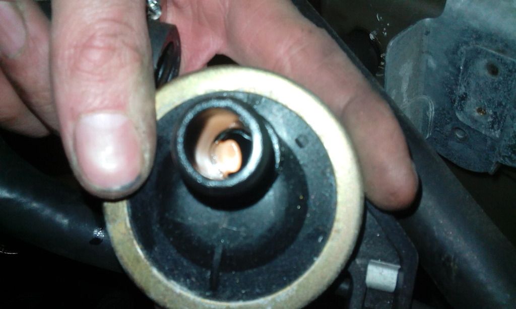

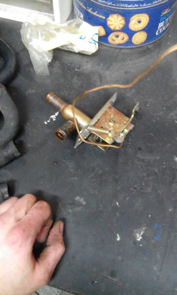

Lämppärin hana sanoi työsopimuksensa irti. Aika pitkä ikäinen alkuperäinen  :D Oli jopa kaks asentoo Kuuma ja aivan Vatun Kuuma  ;D Ei aittannut säätöruuvistakaan pyörittely. Tiivistehän sieltä oli menny ku puhalsi vaikka oli kiinni asennossa ilma tuli läpi koriasti.
Syyllinen
Näkyy näitä muovihanoja olevan kahta mallia kielellä ja tuollaisella puolikuulla. Tuon puolikuun oisin laittannu, tiiviste sisältä irvisteli.
Tuo puolikuu muuten antaa koko röörin täydeltä nestettä, kielimalli taas antaa puolenröörin verran vaikka on ihan sepposen selällään. Nyt ymmärrän miksi ei kaikilla hanoilla saa täyttä lämpöä irti. Kielihana tuli ku uus oli hyllyssä, pitää tuo kieli syssyllä yrittää veistää pois.
Puolikuu. Kuten näkyy puoliasennossa on, antaa puolella teholla (valkoinen tiiviste vähä sekottaa kuvaa)
Kielellä oleva. Täysin auki asennossa ja antaa vaan puolen verran
