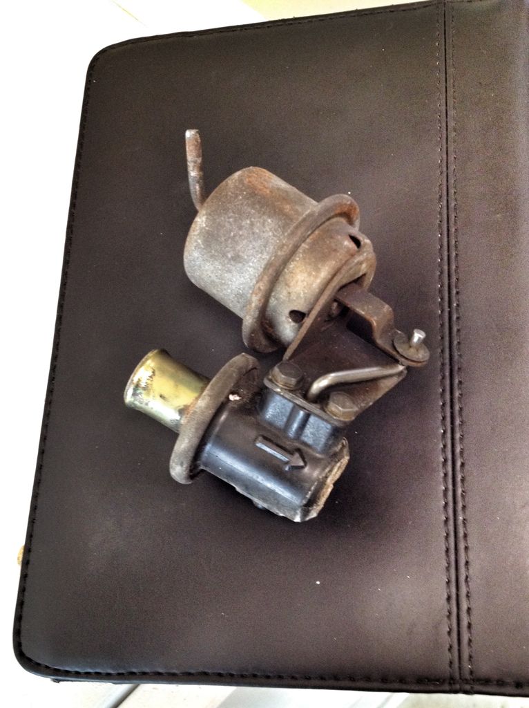

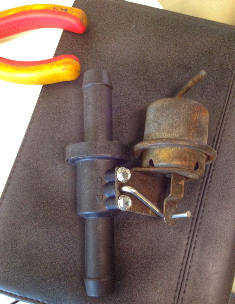

Jaahans, hana vaihdettu.
Oli tuossa vanhassa hanassa alipainekello hyvässä kunnossa, niin vaihdoin motonetin hanaan vanhasta alipainekellon. Se muovinen on kyllä ihan luokaton!

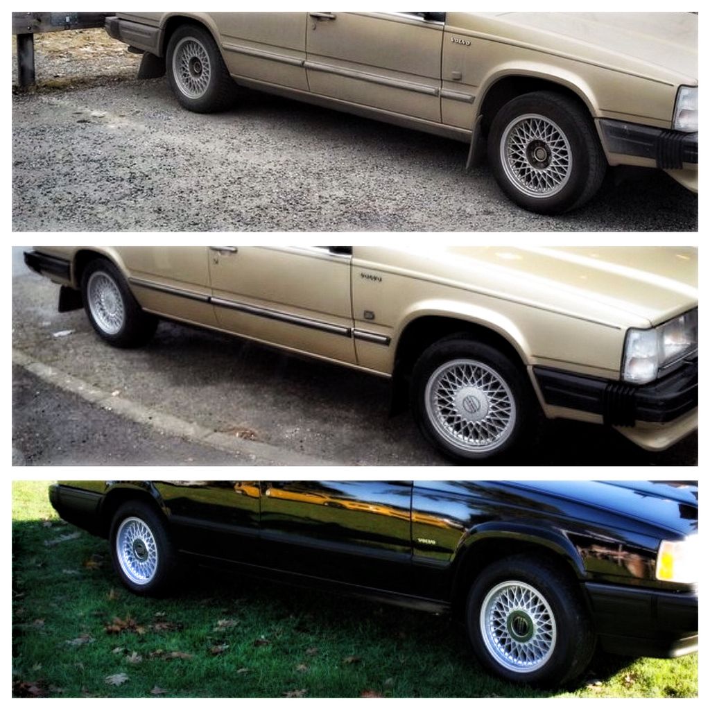

Omaan silmään nuo Multi-X:t ovat kyllä takavetojen vanteista ehkä parhaimman näköiset (jaetulla sijalla Polaristen kanssa).
Rosterilätkät tottakai.  :)
Minullakin kun on kaksi sarjaa Volvon aluja, ja kun laittaa tuon muovisen keskilätkän, niin ovat niin aneemisen näköiset.
Tekee paljon ulkonäköön perinteisen vannehopeankin kanssa tuo rosterinen keskilätkä.  S*
Kylläpä tuo sinun 745 näyttää oikein hyväkuntoiselta tuossa keulakuvassa. :)

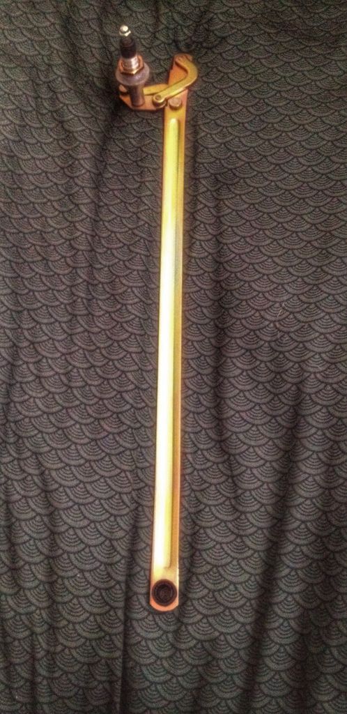

Takapyyhkijän kunnostusta ajatellen, poikkesin Tampereen biltemassa(poikkesin Riihimäelläkin samassa putkassa, eioota) ja nappasin siellä olleen siian hurjaan 2,99€ hintaan konttiin :)
2kg siika
Pitihän sitä vanhaa ruveta irrottelemaan. Siinä on se muoviholkki/stefa haljennut(kuvassa pyyhkijänvarren kiinnitysmutterin alla) ja koko paska hapettunut möykyksi.
Noh, keskitys on mokomassa tai lasissa päin xxxxxxx, eihän siihen prkl saa mittään avainta(22mm) laitettua >:(
Pitää katsella pitkä 22mm hylsy tai lenkkiavain ja ohennella >:(
Tai sitten kun pääsee kotiin, niin vedän dremelillä palasiksi.
Ja ihan tanan varmasti keskittelen mokoman, ihan sama miten.
Sitten vesivaseliinia yms kunnon vanhanliiton tavaraa, niin ettei kuppa pure!
« Viimeksi muokattu: 29.04.2015, 00:30:22 kirjoittanut Orlov »
Vs: Volvo 740 GLT 16v kartano 1989
« Vastaus #163 : 28.04.2015, 23:27:15 »
Ota vähän lämmöllä ja varovaisuudella irti, juur vaihtelin omaani sen luukusta läpi olevan hapettuneen alumiinipaakun kun edellinen katkesi mutterin juuresta  :P. Jotensakin mulla on muistikuva 24mm mutterikannasta? No enivei, siinä on joku sähkökemiallinen ongelma siinä rakenteessa, mutteri on vissiinki rosteria tms, alumiiniasiasta lähtee jengat sen mutterin mukana kätsysti irti. Jos se holkki ei hölsky ja on ehjä, en koskisi. Ja vesitiiveysosathan kiinnittyy tuohon akseliin jotenka vetoja vaan.
