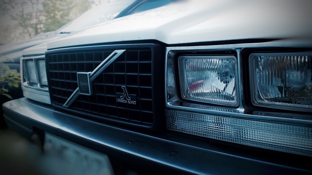

Tässä GLT:ssä on näköjään päiväajovalot kytketty tehtaalla eli löytyy 5W parkeille ja 21W daytimerunning moodiin

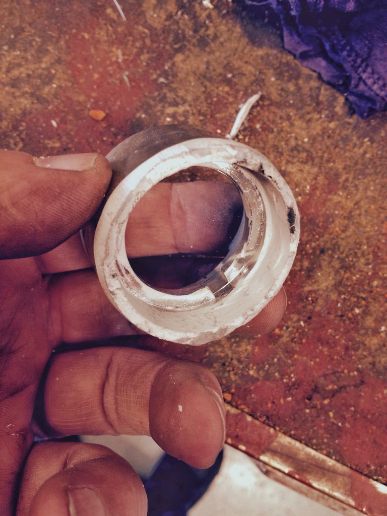

Otin kikkavitosen käyttöön, eli leikkasin vanhoista vilkuista kantojen kiinnitykset :) Niistä kun pikkusen työstää sisältä, niin ne voi liimata jenkkivaloille  :) menee siis niiden päälle. Sopii sitten alkuperäiset kannat ja polttimot.

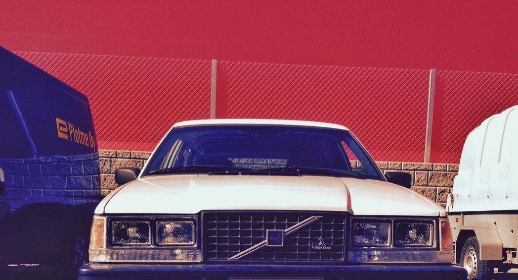

Siinähän ne melkein valmista, jostain pitää löytää ehjä maskin kiinnikemuovihärpäke valoraudan/kehikon taakse, oli oikea risa.(siis vasen :) )
Ovatpahan nyt ainakin keulalla, paljon on viilaamista vielä.
Sitten ne olemattomat kattovalon kiinnikkeet ;)
Taltioidaan tämäkin, seuraavissa on jo multi-x:ät vanteina :)

21W tuohon pieneen jenkkimallin parkkiin muuten aiheuttaa jännän muodonmuutosilmiön jos auto on paikallaan pitempään ::)
Eipä tuo vilkku/parkki skandi versionakaan ole sen isompi, fyysinen tila taitaa olla jopa pienempi?
Minulla seisontavalot tulee jenkki vilkkuun, eipä silti, en ajatellut mitään päiväajovaloja poltella. Minulla syttyy ajovalot, kun kone käynnistyy, edessä ja takana. Ne myös maagisesti sammuu koneen pysähtyessä  :o :D
Tässäpä malli, nämä sitten vaan törkätään liiman kanssa jenkki parkkien,villkujen kiinnikkeen päälle. Laitoin jo vilkut, en tosin liimannut vielä(työstö onnistui molemmissa pilkulleen, eli menivät ja pysyvät ilman liimaa paikallaan, alustavasti :o)
Näinhän se jyrsintä hoidetaan, vedetään porakoneeseen jyrsinterä ja vapaalla kädellä vedetään oikeaan kokoon :D Kerralla, ilman sovittelua!   ;)
Ei sattana :o toinen rinkula pari vedetty samalla tarkkuudella :o 4 rinkulan kokemuksella, olen löytänyt homman, jossa olen hyvä :D

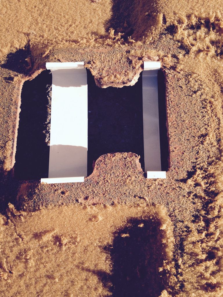

Nyt on purettu ilmastoinnin kennokin keulalta, olipa rapeaksi mennyt. Nyt virtaa ilma syylarille ja tomaatin lisäjäähyllekin  :D
Tässä on Volvon alkuperäinen köykämiini syylari, semmonen missä on timantin profiili stansattuna ylös. Jokin ameriikan teksti tais olla seurana? Nätissä kunnossa, kun ilmastoinnin kenno on suojannut :D
V-jakajankansi ja kopteri vaihdettu uuteen.

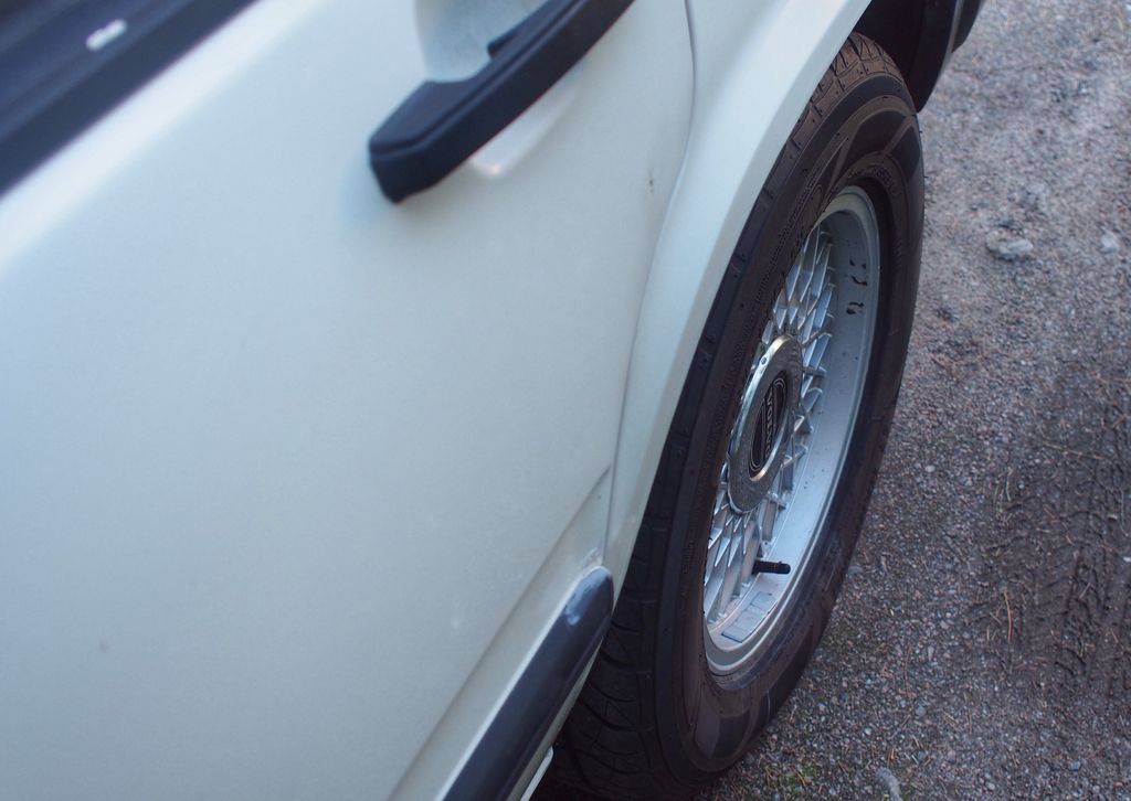

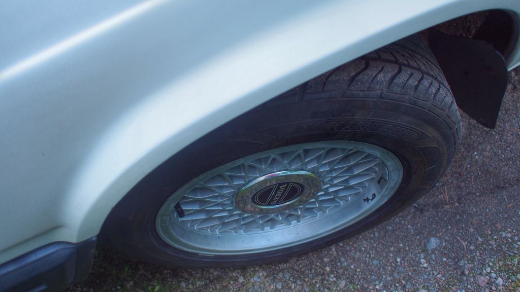

Kävin tallilla vexlaamassa vanteet, yksi vanne oli hiukan kiero, ei kuitenkaan mikään maailmoja kaatava.
Kivasti tuo tuuma(6"->7")tuo rengasta ulospäin, on sillä hilkulla, että varmaan madallettuna sais napsia lokarit pois.

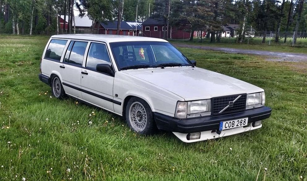

Mitään ei ole saatu aikaiseksi, no, löysin sentään ruåttin torilta melkein kaksoisolennon :) Vesilinja on aika kohdillaan tässä yksilössä.
Melkonen droppi, nopeasti katsellen omaa pitäs pudottaa 10cm, että oltas edes lähellä :D
