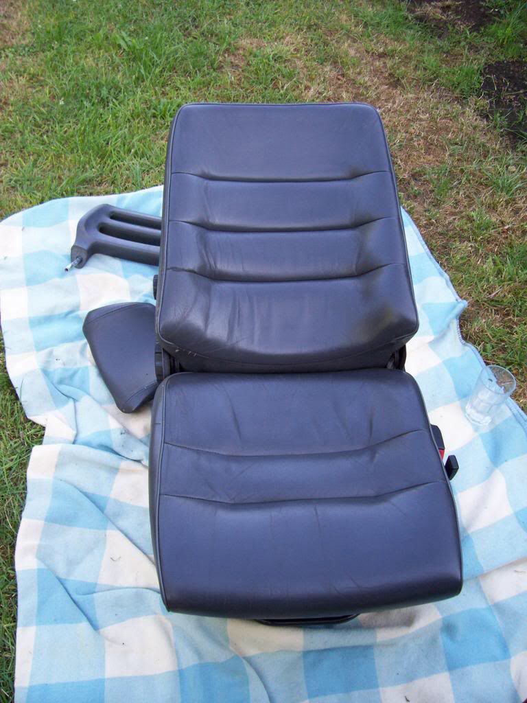

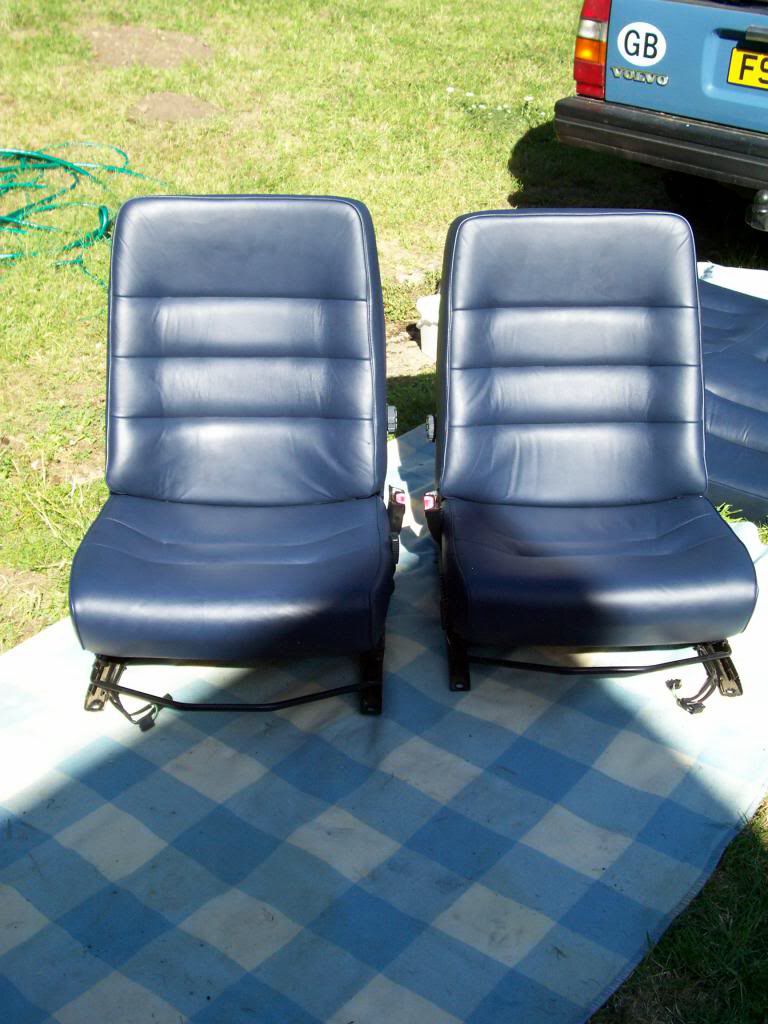

Penkit vaihtuu nyt sitten mustiin nahkajakkaroihin(945), tarkoitus olisi kuitenkin värjätä uudestaan(siniseksi) yms pientä ;) vastaavasta projektista vertailukuvat(http://www.volvoforums.org.uk/showthread.php?t=186049)
Samalla voi vaihtaa/irroittaa päällysteitä, esim pehmusteiden korjausta tai kuosin siirtämiseksi toiseen penkkiin etc. Ristiseläntuensäädönkin voi siirtää haluamalleen puolelle(jos vaikka löytää siirtää verhoilun jostain varaosapenkistä, kuten apparin penkistä kuskinpuolelle) niin ei jää turhia reikiä :) tuskin sitä kokoajan tarvitsee kränätä kohilleen ;) etc
Samalla noudolla tempaistaan ehjä kattoverhoilu, niin loppuu telttailu :D

Eipä käyny 945 takapenkit, eikä myöskään sisäkatto! Katon palkki 10cm edempänä 945:ssa.
Takapenkkien salvat eri korkeudessa ja alasivutapit liian paksut eli melkoinen savotta olisi nuo sovittaa 745:een!
