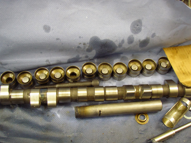

Volvon tinakoneessa on muistaakseni 7mm painekanava kanteen joka on melkoisen suuri, sitten siellä on 24 kpl nostin öljy kanavia, lisäksi t6 kannessa vielä vvt öljykanavat ja nämä kaikki vuotaa öljyä tietenkin ohitseen.
Eli suosittelen tekemään moottoriin, jolla on tarkoitus napsutella yli 6500rpm pitempiä aikoja  kuristimen (2-3mm) öljykanavaan ja tukkimaan kaikki nostin öljykanavat. Samalla siirtymään koviin nostimiin.
Kovat nostimet pystyy tekemään hyvin helposti vanhoista hydris kupeista.
Purat nostimen, työnnät mig langan öljykanavasta sisään ja painat liipasimesta yhden kerran, hioo ylimääräiset pois ja jos haluaa hifistellä mittaa nostinkupin pyöreys operaation jälkeen.
Nostin kupin sisälle menee esim. 960 kuppiin  m12 tai m14 pultti. Eli haet esim IKH:sta pisimpiä pultteja 12.9 kovuudella siitä sitten pätkii kulmahiomakoneella sopivia pätkiä siitä suorasta osuudesta ja sorvilla sopivan mittaisiksi ja viimeinen hifistely kiven tai lasin päällä hiomapaperilla.
Itselläni oli näillä setupeilla kone kasassa yli 40 dynovetoa ja sen jälkeen purin nostimet ja tarkistin onko kulumaa, Yhdessäkään pultinpätkässä ei ollut mitään jälkeä. Eli systeemi pelaa kuin junan vessa.  Ja säätöpalat ei maksa juuri mitään ja niiden teko on yllättävän helppoa.
Kova hifistelijä voi koneistella noita vielä kevyemmäksikin, itse sorvasin päihin pikku viisteet niin venttiilin päähän jäi muistaakseni noin 8mm suoraa pintaa.

Ei sul boost satu olemaan kuvia noista nostajista. Vois ite kans väsäillä teevitoseen samanmoiset, kun menee hermot noitten hydraulisten kanssa.
