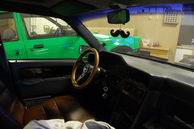

« Vastaus #509 : 01.04.2013, 23:05:01 »
Perjantaina kävin Corollalla sahaamassa lähes 700km mustien etuovipahvien perässä :D Eipä tosin mennyt edes viittäkymppiä bensaan.
Noh, sainpahan pahvit kuitenkin ja eilen kävin sitten etuset laittamassa paikalleen.
Tänään sitten kävin takapahvit nappaamassa paikalleen. Takaset ei ole kiinni muutakuin yläreunastaan ja tuosta kahvankohdalta. Muualle tartteis metsästää kiinnikkeitä.
Etupahveihin tartteis uudet muoviosat ikkunakatkasijoiden ympärille. Myös ne jalopuulistat/paneelit pitäs saada jotenkin paikalleen. Joku on mennyt poistamaan kiinnikkeiden paikat niistä..
Eilen sunnuntaina myös käytin autoa sen verran pihalla, että sain muutaman ruudun kaapattua.
Tuommonen pölynen, lommonen, naarmunen, ruosteinen ja korkea vanha Volvohan tuo vain on.
