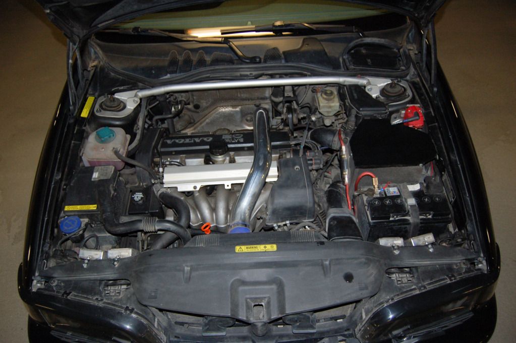

Heipätihei ! Vähän päivitystä tännekki. :) Nyt on humppavehkeet asennettu ja kesänakit alla, oikastaan mitää sen kummempia ei ole tapahtunu. Ahtopainemittarikin löysi tiensä kojelautaa pienellä väliaikaisella ratkaisulla, tulee muuttumaan lähiaikoina.
Vähän ruma tällä hetkellä ja ylimäärästä letkua löytyy. Parempi ständi odottaa takapenkillä.
Vähän hassussa järjestyksessä. Mutta kaikki johot saatii listojen alta ja penkkien alta taiteltua konttiin.  Eli ei jäänyt mistään näkymään johtoa joten olen erittäin tyytyväinen.
Kesänakit tuli vaihettua. Yllättäen tallittoman ihmisen epäonni kohtasin viimeisen renkaan myötä ja vettä alkoi tulee ku saavista kaatamalla. ;D
Ensi torstaina luultavasti koiranluut ja jarrulevyt & palat löytävät tiensä autoon. Niistä lisää kuvia sitten. Mutta eipä täällä sen enempää, kertokaa toki ulkonäkö ehotuskia mitä voisi tehdä. :)

Teeppä tolle suodattimelle nyt edes jokin lämpöpelti ja vedä maskista putki sille. Nyt se saa vain kuumaa ilmaa konehuoneesta ja sehän vie tehoja.
Kun itsellä aikaisemmin oli kartiosuodatin, niin hain biltemasta/motonetistä palan alumiinilevyä ja taittelin tuollaisen (ei löytynyt parempaakaan kuvaa...):
http://i657.photobucket.com/albums/uu298/Tmos_/Volvo%20C70/DSC_4907m.jpg
Tämä on siis täältä lokarin päädystä täysin auki ja ympäriinsä (paitsi päältä) päällystetty lämmöltä suojaamiseksi. Sama suhina ja pöhinä kuului, ei vaikuttanut ääneen mitenkään.

Jep se olisi seuraava homma yrittäny tässä miettiä vähä erinlaisia ratkasuja. Tuntunukki vähä laiskemmalta tuo auto niin epäilin juurikin tota lämpöpellin puuttuvuutta.
