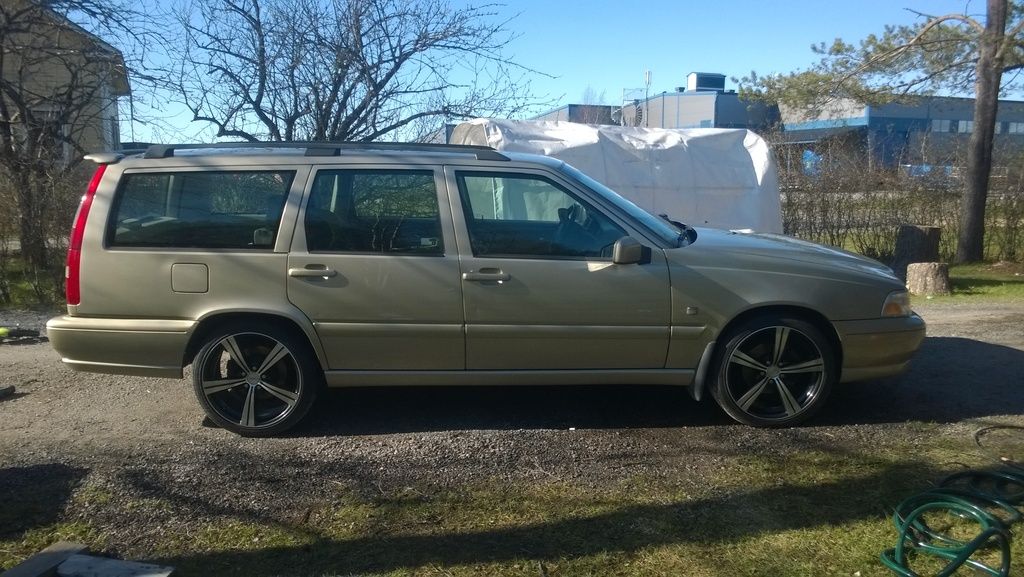

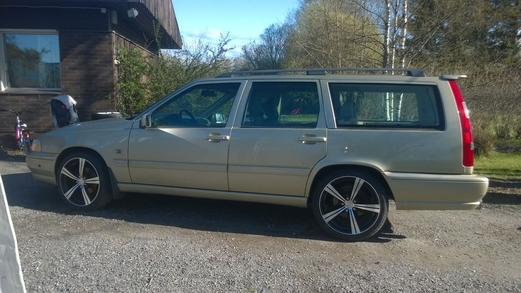

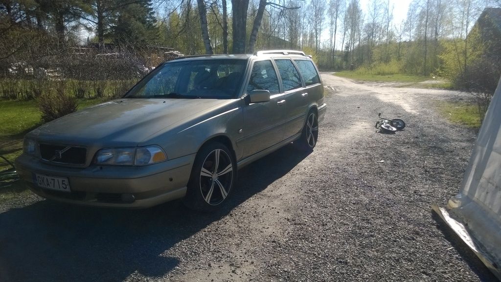

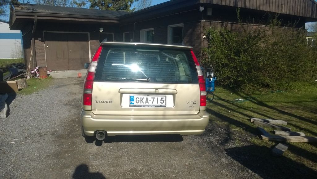

« Vastaus #82 : 17.05.2015, 18:05:26 »
Soitin ja vanteet on vaihdettu sitten viime kuvien:
V70 mk1. Tdi+man. 1998.
