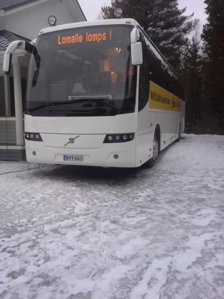

ulkokuva aiemmasta autosta. tämä näyttää täysin samalta päällepäin. toki pikkusen lyhempi.
huomaa linjakilpi teksti kun saatiin auto valmiiksi  ;)

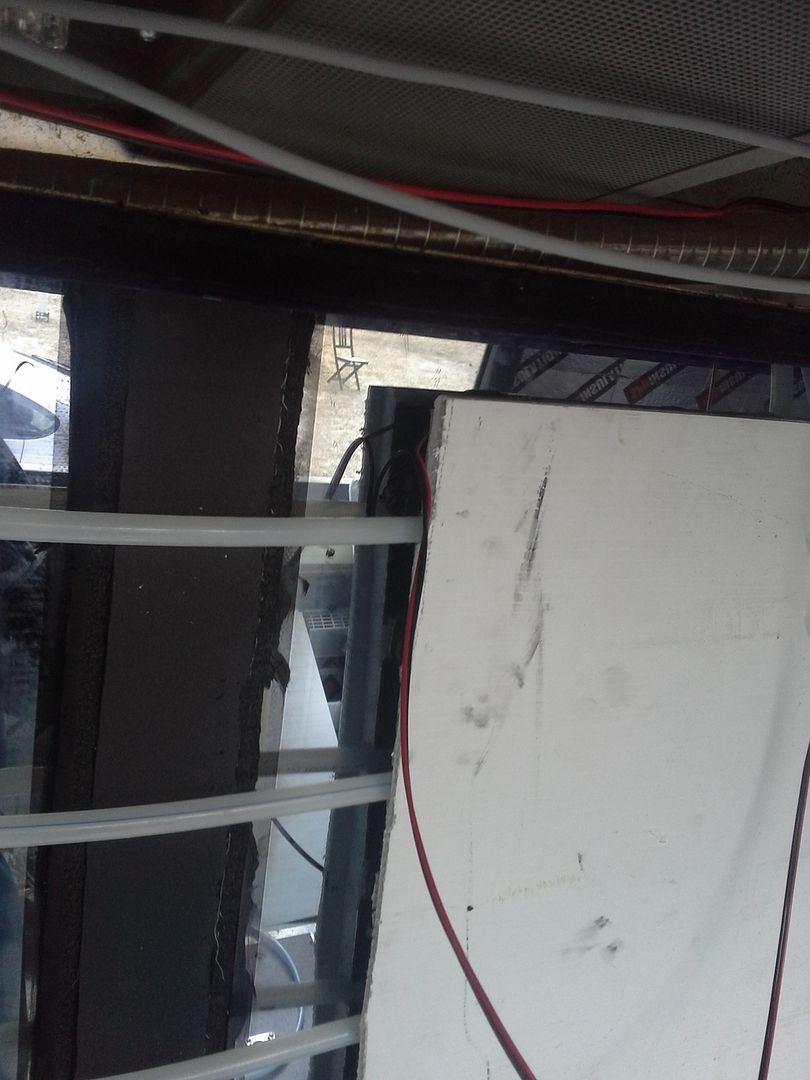

ikkunoiden hyödyntäminen jatkuu. aloitus viestissä ilmoitin ikkunoissa olevien aurinkopaneelien tehon väärin johtuen muisti sekaannuksesta. oikea teho on 105w per paneeli, kaksi paneelia auton molemminpuolin. eli 210w per kylki. katolle tulee vielä 8kpl samanlaisia paneeleita.

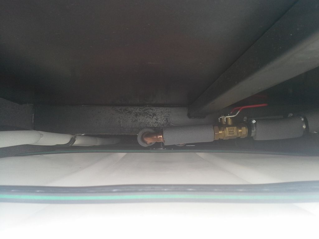

rakenne seinissä paneelien kohdalla. normi 2kerroksinen sivulasi, aurinkoppaneeli, lämmönkeräys putkisto ja 20mm uretaanilevy. urtsu levyjä ei ole vielä laitettu.
kuva lämmönkeräys putkistosta.
lattialla kasasin valmiiksi.
levitettiin liima ja nostettiin valmis elementti paneeliin kiinni. huomaa kuvissa ilmaus lenkki joka sukelsi kattokanavaan...
kiertovesipumppua ohjaava termostaatti laitettiin paneelin ja keräysputken väliin. termari käynnistää kiertovesipumpun 60asteessa ja sammuttaa 45asteessa. tällä keräys putkistolla lämmitetään käyttövettä. kummallekki puolelle autoa tulee omat termarit ja pumput.

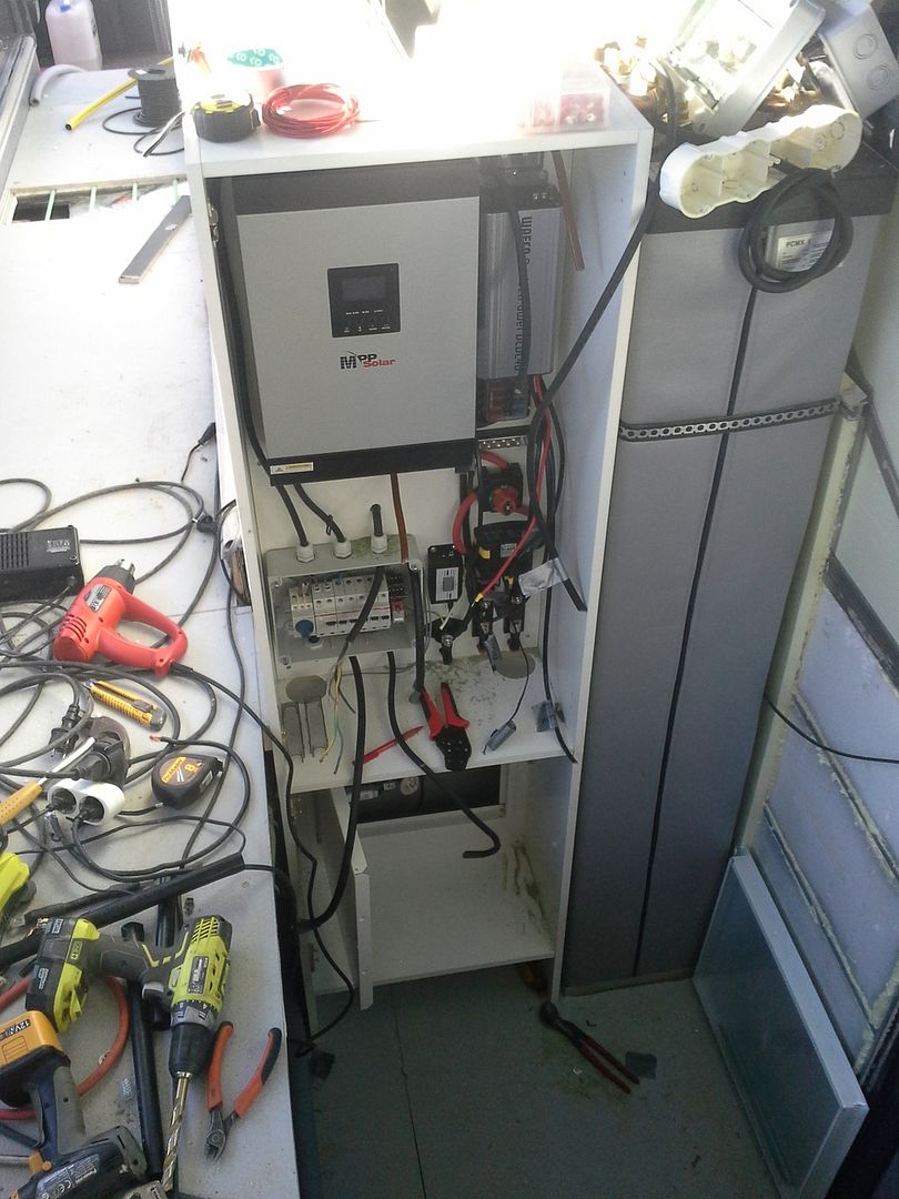

tässä on auton sähkökeskus. inventteri osaa kaikkea mitä yhtäkkiä voi kuvitella. toimii jopa voimalaitoksena ja pukkaa aurinkopaneelien sähkön valtakunnan verkkoon jos niin halutaan.
maasähköstä kääntää niin nopeaan akkuille ettei edesä valot välähdä kun töpselin nykäsee seinästä ja sama toisin päin.
maasähköä kun käytetään älyää vekotin ladata akut täyteen automaattisesti. samaten aurinkopaneelit lataa akkuja kokoajan jos koko aurinkopaneelien kapasiteettia ei just sillä hetkellä käytetä. toki jos paneelien kapasiteetti menee yli alkaa tuo hökötys ottamaan akuilta virtaa käyttöön. nämä muistin varaisia tietoja tuosta härvelistä ja korjaan myöhemmin tiedot jos on korjattavaa...

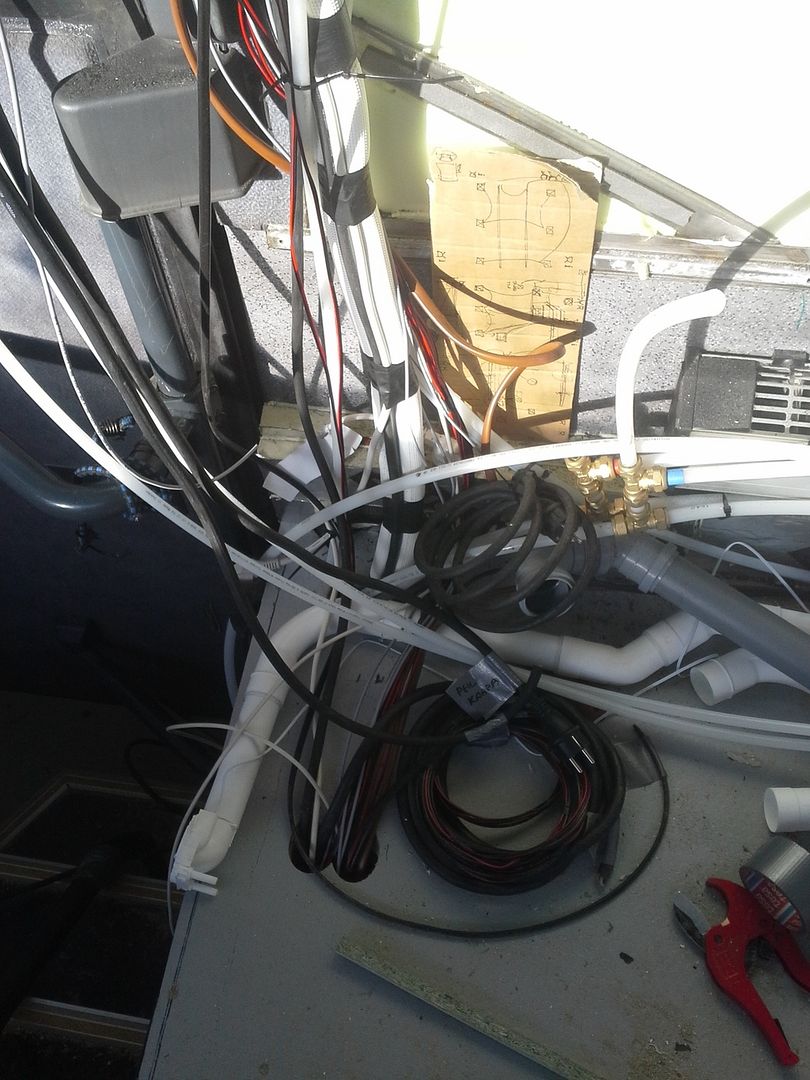

johtotehtäviä riittää ihan kohtuudella. tuonne sekaan kyhäsin keskuspölynimurin putket.
ite imuri tulee sivuluukun takana olevaa käyttö/huolto seinään. sinne tein tänään vesitankkien ylivuotoletkun ja kvv varoventtiilin hukkaputket. samaten kyhäsin käyttövesi linjaston tyhjennyksen samaan seinään.
niistä asennuksista ei ole kuvia. otan sieltä kuvat kunhan siellä on kaikki roippeet paikallaan.

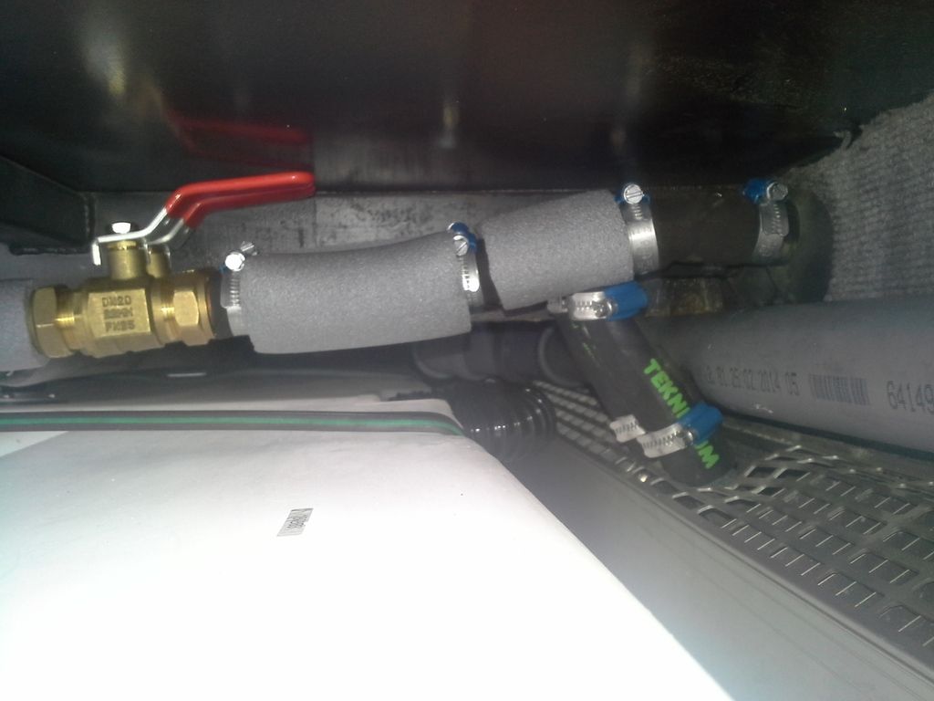

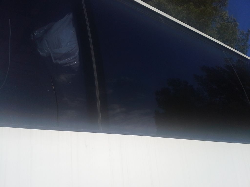

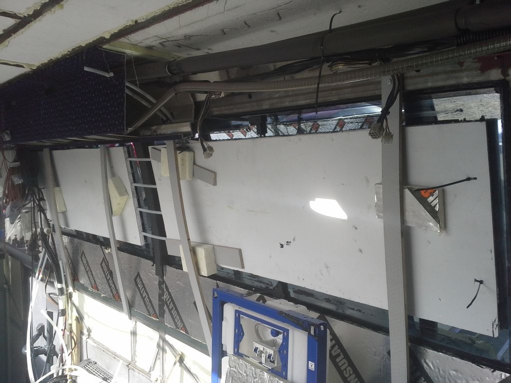

ulko kuva.
piilotettu aurinkopaneeli ulkoapäin.
akkuteline. hupi akkuja 4x220amp. kuvassa vasta päällimmäiset 2 akkua, alle tulee toinen pari.

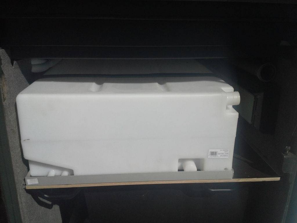

vesitankki.
ahdasta tankkien päälle.
tämmöstä täällä.
